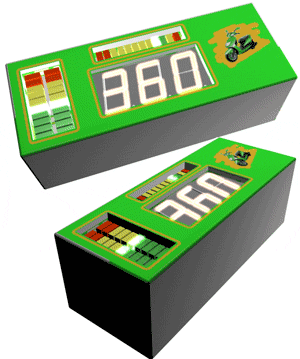

Вариант вполне логичный и ожидаемый. И хорошо выглядящий.
"НО" одно-единственное - несколько микросхем и обвязку на такой крошечной площади не разместить. Точнее, разместить, но это будет дорогая многослойная плата со сверхплотным монтажом, и элементы поверхностного монтажа наименьшего формата, которые возможно паять только роботизированной линией. Устройство получится дороже минимум вдвое. Без крупносерийного потокового производства - не вижу смысла.
Нужно увеличить устройство. Как минимум до теперешних размеров Изделия-4.2 - 86х31 мм. Внешний габарит корпуса - 89x35x30 или 90x38x30.
И еще. Индикаторы и светодиоды не будут выступать из передней панели - вся передняя панель будет закрыта пластиком с нанесенным рисунком. В рисунке будут прозрачные окна на местах индикаторов.
Ах да, чуть не забыл. Датчик освещенности. Похож на круглый светодиод диам. 8 мм.

Подправил под твои размеры :)
Еще раз скажу, что это просто стартовый вариант, от которого можно будет играть. Хотя думаю компоновка в таком стиле, чуть правее или левее, останется для реализации. :-D
-2.gif [ 24.78 KiB | Просмотров: 5791 ]

Отлично :)
Цвет корпуса (естественный) - матовый алюминий. Возможно красить порошком в любой цвет. Думаю, алюминий и кардинальный черный просятся сразу. Раскраску лицевых панелей можно, конечно, варьировать.
Зеленый подойдет далеко не ко всякому скуту. Если попробовать сначала с черным?
Кстати, окна в лицевой панели будут вплотную к индикаторным элементам, зазоров не будет вообще. Эти дырки по периметру линеек и индикатора очень неряшливый вид придают девайсу.

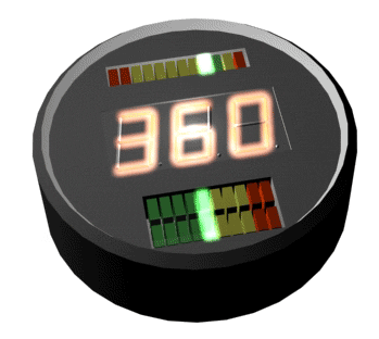

Это примитивный вариант для любителей округленького :-P
А в качестве датчика освещенности ты используешь обычный фотодиод?
-3.gif [ 18.73 KiB | Просмотров: 5784 ]
Вообще, сразу просится обе шкалы термометра расположить по дугам, сбоку от тахо. Датчик - да, фотодиод, пока что. На будущее буду искать нормальный и недорогой логарифмический датчик, нелинейности задолбали.
