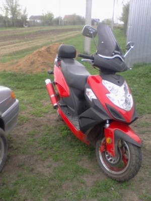

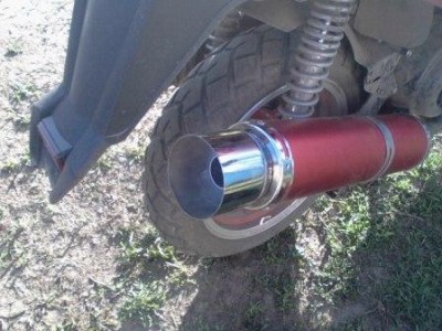

С цилиндра выхлоп поступает в колено диаметром 25 (родное). Я сделаю с 32 трубы. Делать прямоток не меняя колено на более обьемную диаметром трубу я считаю глупо. Я прямоток делаю не для красивого басистого звука, а для облегчения выхлопа. О каком облегченом выхлопе может идти речь если колено глушит прям на выходе выхлопа? Прямоток+тюн. колено=хоть какой то результат. За нулевик молчу т.к. двигателю будет пиндык после проселочных грунтовых дорог.
 Заголовок сообщения: Re: Прямоток!
СообщениеДобавлено: 16 Май 2013, 19:35
Сообщений: 578
Откуда: 21 регион
Скутер: стелс
Стаж: сезон
результат есть, колено родное.
Фото-0042.jpg [ 42.2 KiB | Просмотров: 11257 ]
Фото-0028.jpg [ 32.57 KiB | Просмотров: 11257 ]
подпись

Отлично! Если с родным коленом есть результат, то с тюном будет еще лучше. Насколько возросла динамика разгона и расход?
СообщениеДобавлено: 17 Май 2013, 19:30
Сообщений: 578
Откуда: 21 регион
Скутер: стелс
Стаж: сезон
На скоростях после 60км.ч поехал увереннее, расход тот же, субьективно греется теперь меньше. По приезду скутер теперь не трещит и не пышет жаром. Как -то так.

блин прикольный глушак ... можно ссылку?
We will we will rock you
СообщениеДобавлено: 18 Май 2013, 16:15
Сообщений: 578
Откуда: 21 регион
Скутер: стелс
Стаж: сезон
Даже не знаю где её взять, я покупал у знакомого, он барыжит китаем не первый год. Отдал за 1500р ни коробки, ни инструкции, ни хрена, кроме крепежа и пакета. Но, что интересно, глушак не бутафория. Внутри разделён на несколько секций с разной начинкой, а проходняк сквозной.
