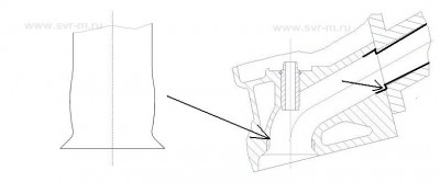

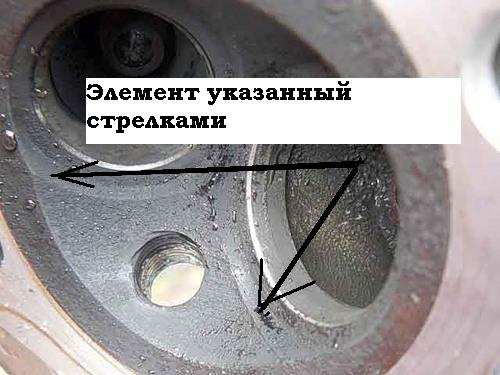

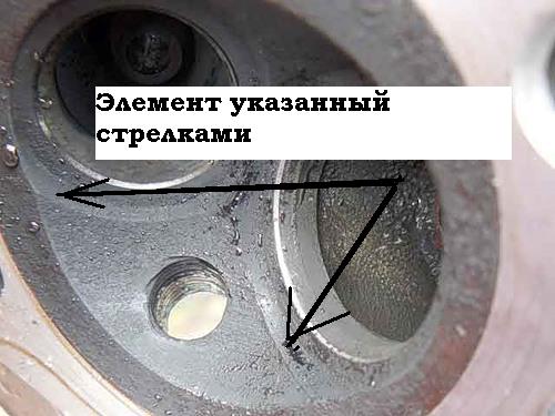

Элемент указанный стрелками на моем рисунке
Голова которая запилена для 50куб на твоем рисунке считаю соответствует описанному в статье ,а для 150 нет.

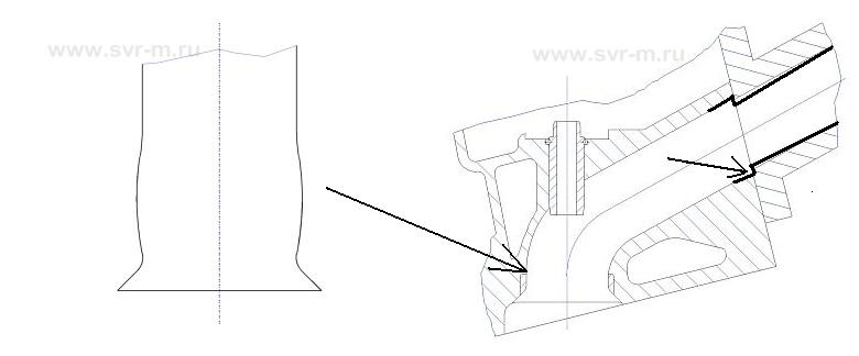

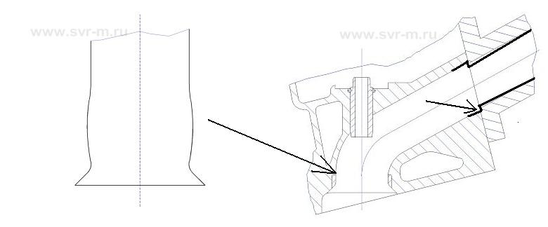

Вот еще один элемент из статьи который несложно выполнить и никто не обратил внимание-- расширение канала перед клапаном.
Еще пара полезных моментов 1)можно отполировать внутренний диаметр седла, что приведет увеличению расхода воздуха при малых подъемах клапана. 2) увеличение
впускного канала на 1-2мм. больше чем диаметр впускной трубы.
вот -jet- ты и попался........
еслиб ты сам запилил бы голову или хотяб просто изучил фотографии приведенные мною в этой теме то ты бы заметил что этот элемент присутствует там какбы с завода
и я нираз писал что геометрия канала там нормальная и нетребует корректировки тока ступеньки прибрать и все
