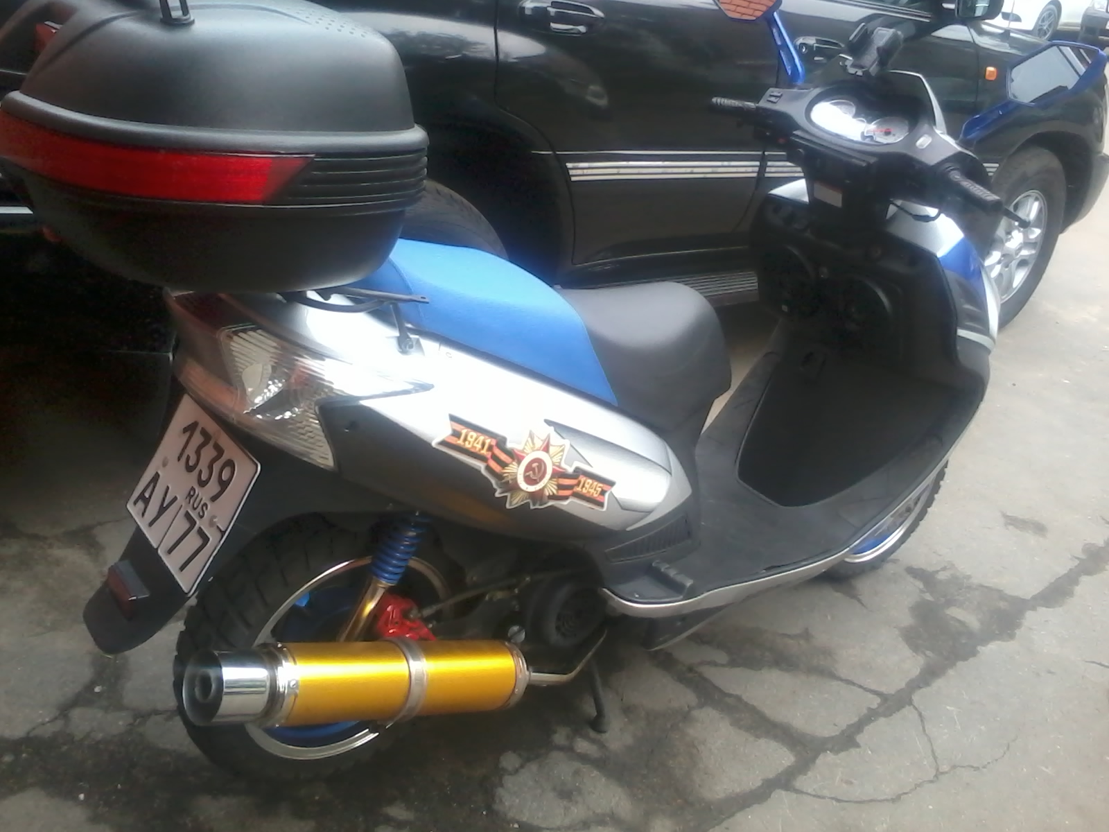

Сегодня приобрел,на выходных буду ставить-смутил сам глушитель,без перегородок полая труба..не слишком ли будет громкий звук?хотя внутри есть определенные насечки и сетки. http://scootermag.ru/product/prjamotoch ... 7qmj-gy6-/
я поставил 5 дней назад. не нашел родного,пришлось ЭТО покупать. красивый но громкий. и задолбался подгонять под крепеж. там крепеж в 5 точках был. 2 хомута,две железяки к двигателю, и собссно патрубок. трубу пришлось подгибать,железяки пилить. но поставил с помощью чьей то матери....)))))))) звук приятный но громкий. ночью соседи грозились закидать помидорами...))))

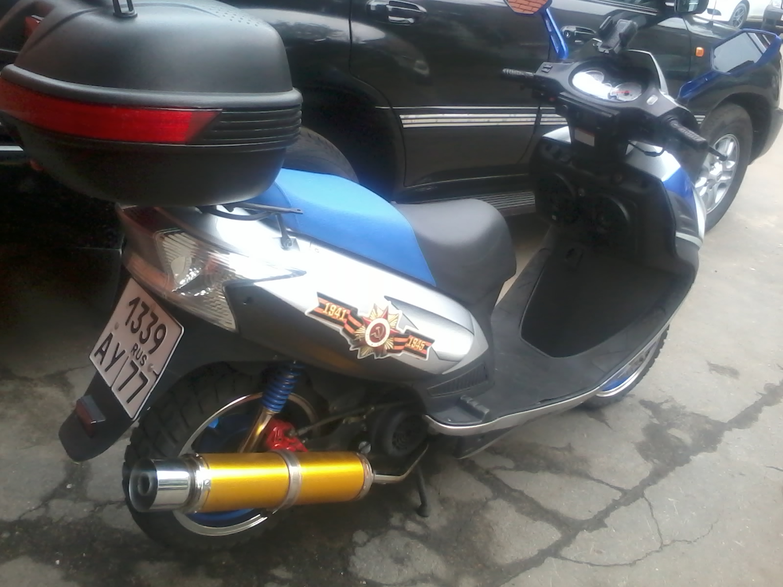

вот что получилось...

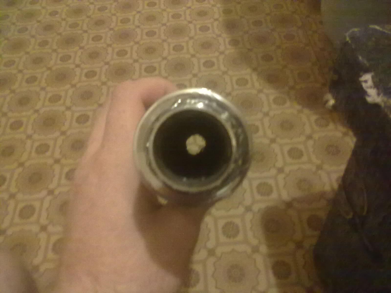

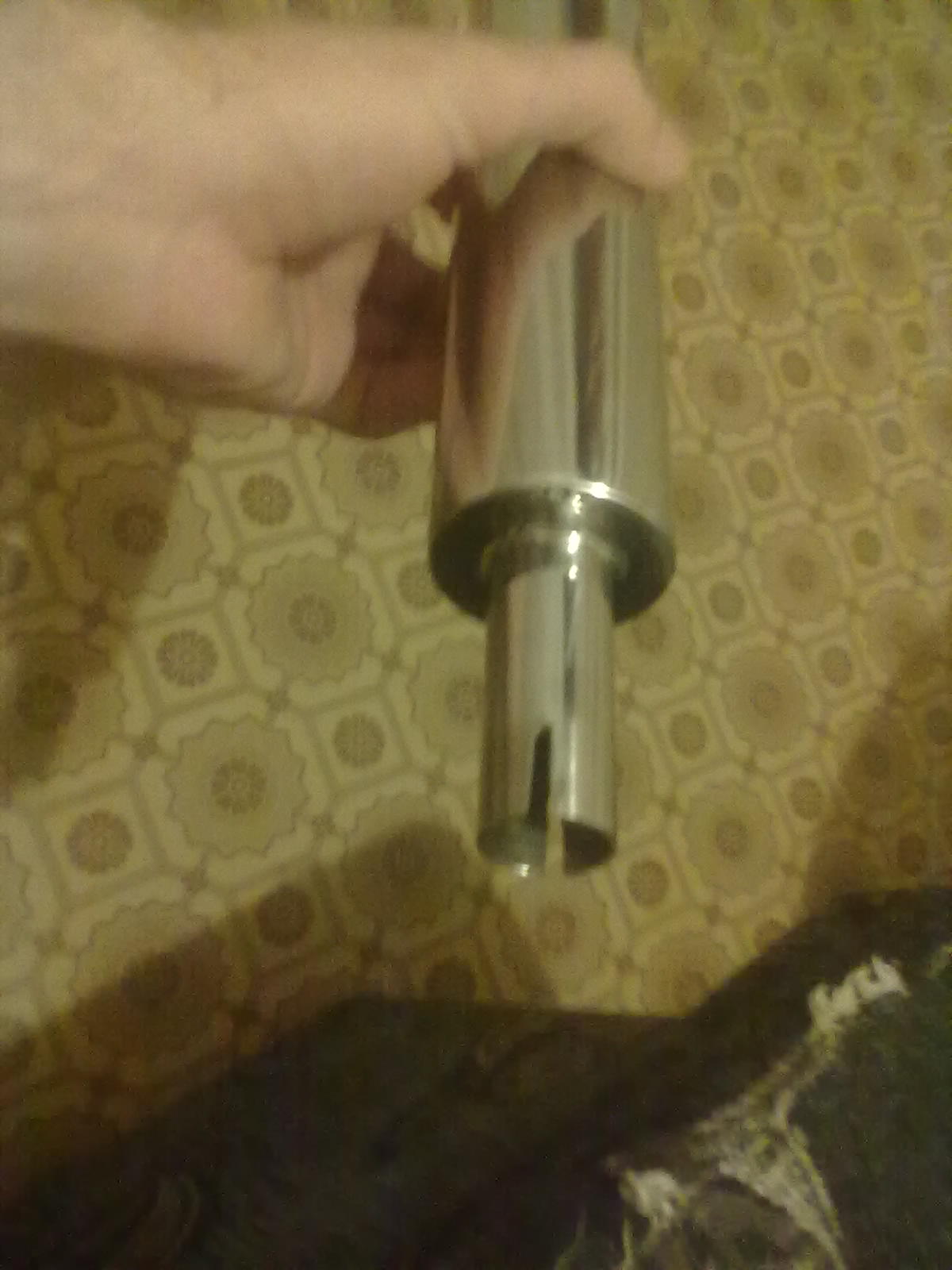

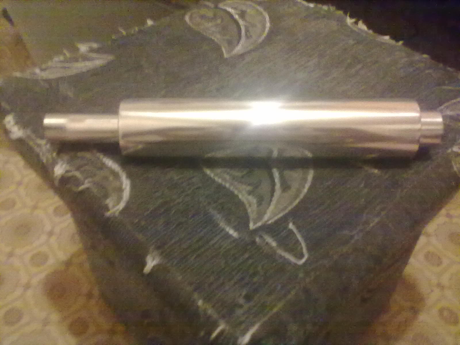

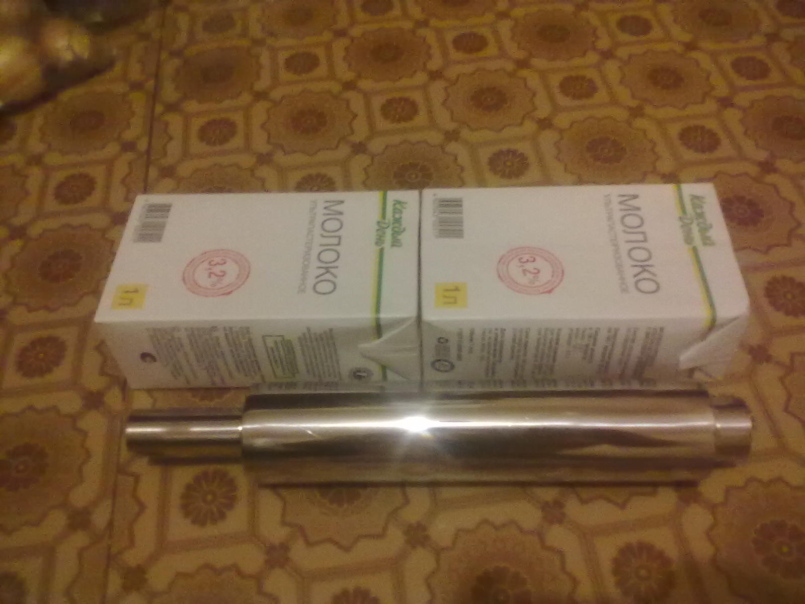

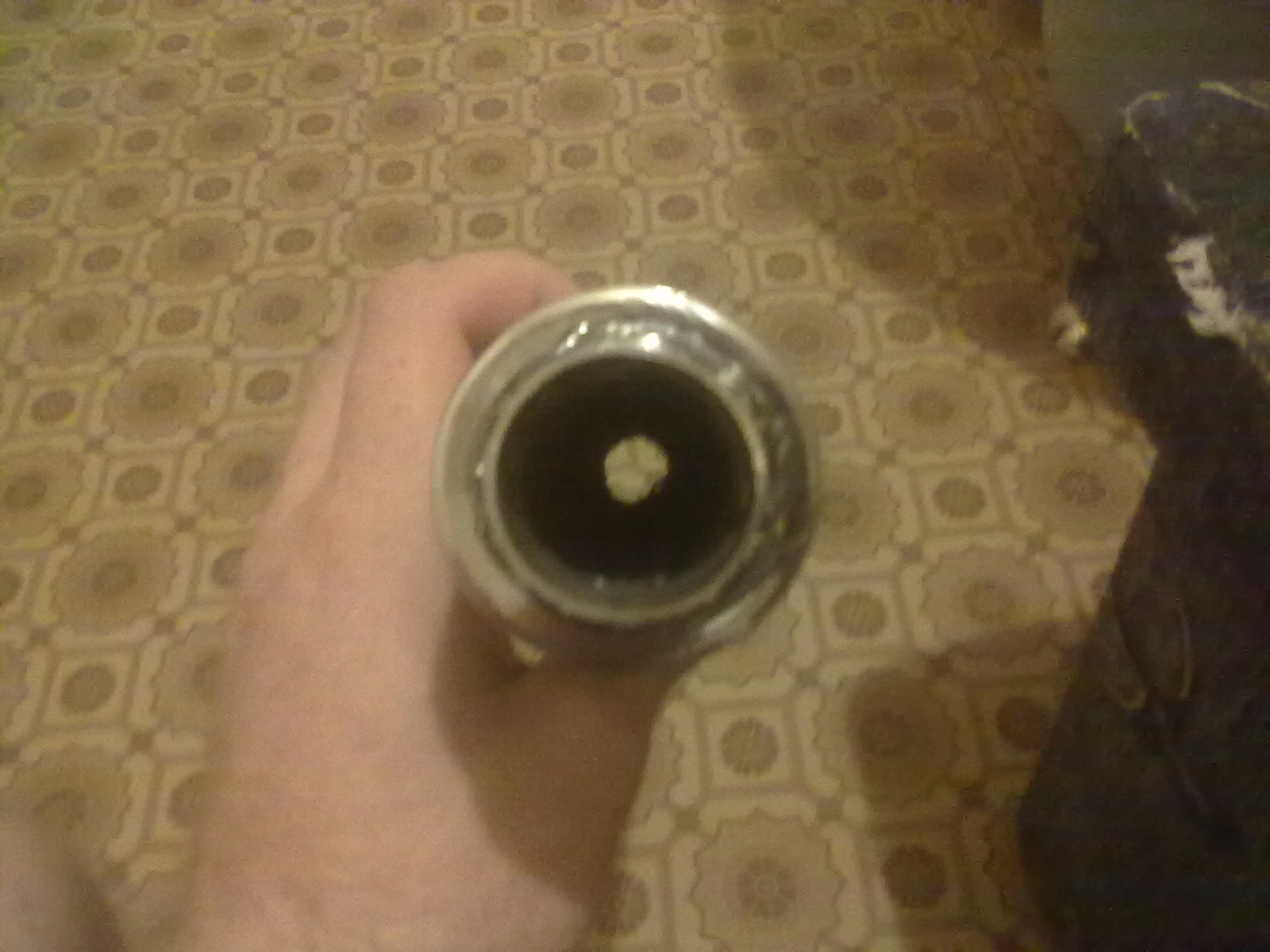

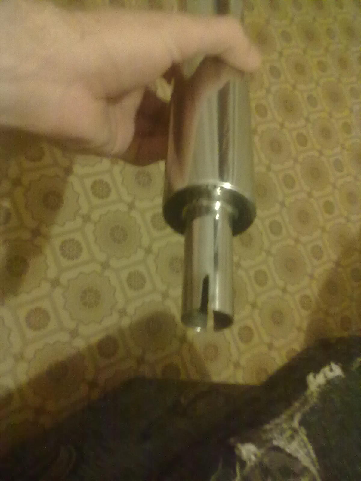

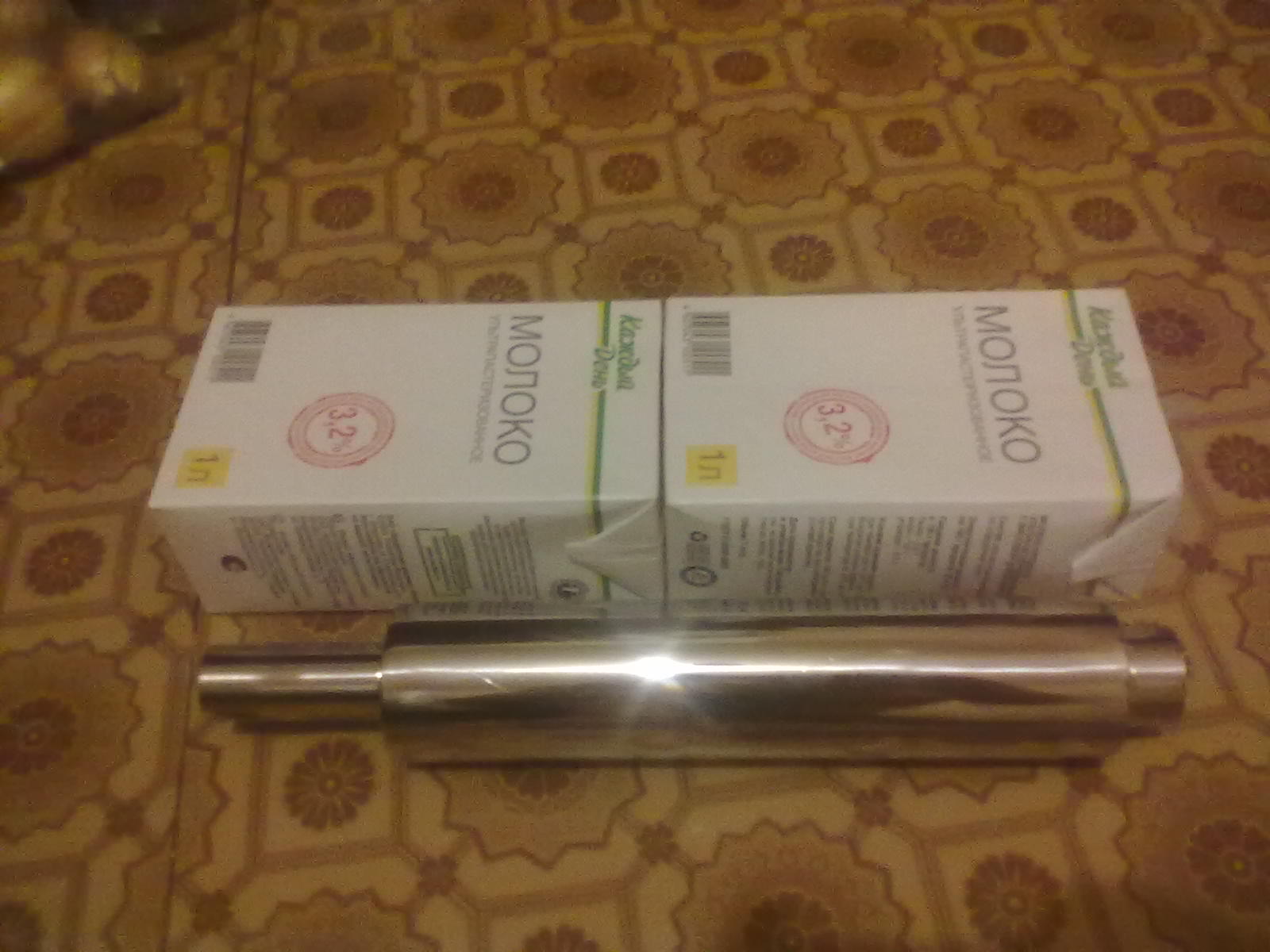

Тоже себе сделал но еще не пробывал,мотор на переборки,труба из нержи аизи-304,вход 25мм выход 32мм,сама труба 54мм

Стекловата внутри есть?
 Заголовок сообщения: Re: Прямоток!
СообщениеДобавлено: 21 Aug 2013, 23:17
Зарегистрирован: 27 Jan 2010, 10:06
Сообщений: 94
Откуда: Московская обл,Павловский Посад
Скутер: Haobon пока 125сс после зимы 180сс
Стаж: 30492км
стекловатой не пользуюсь,мне давно подогнали утеплитель какой то финский он 600цельсия держит,делаю третий глушак,пока предыдущии два еще на прогорели,это третий,тьфу тьфу, :009<
