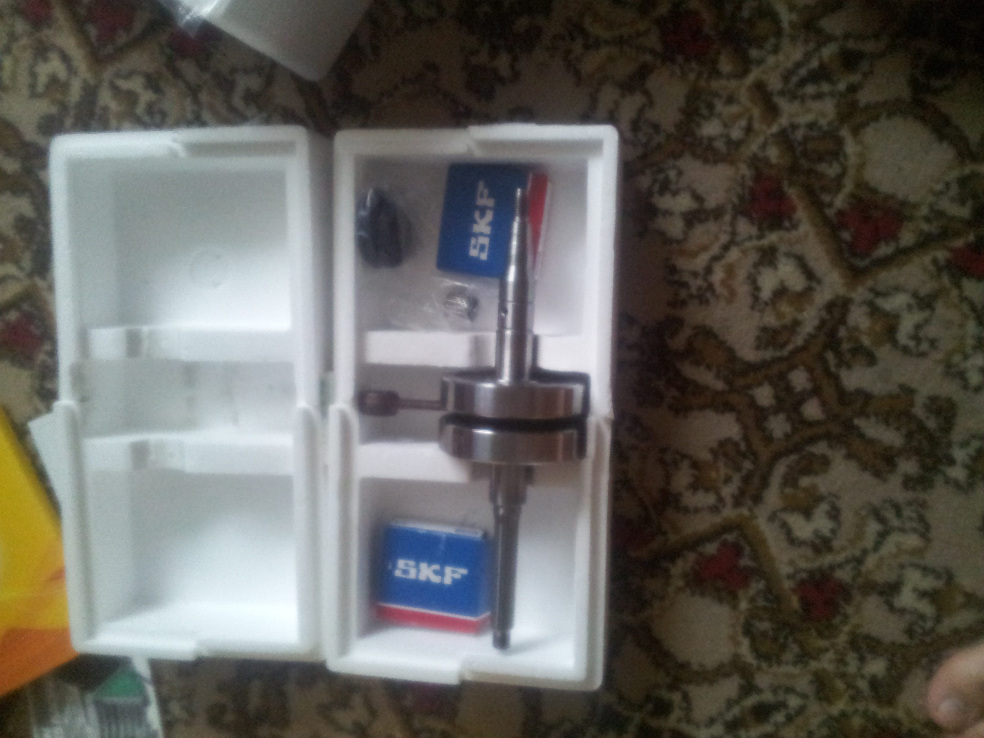

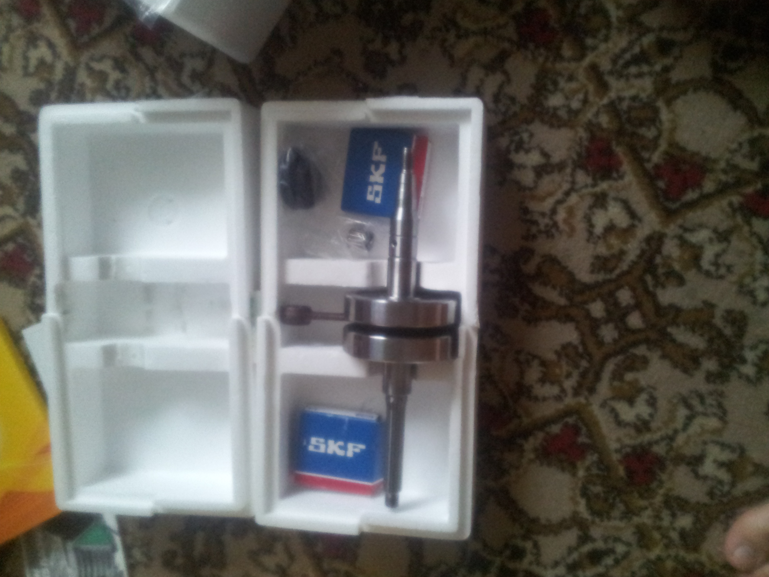

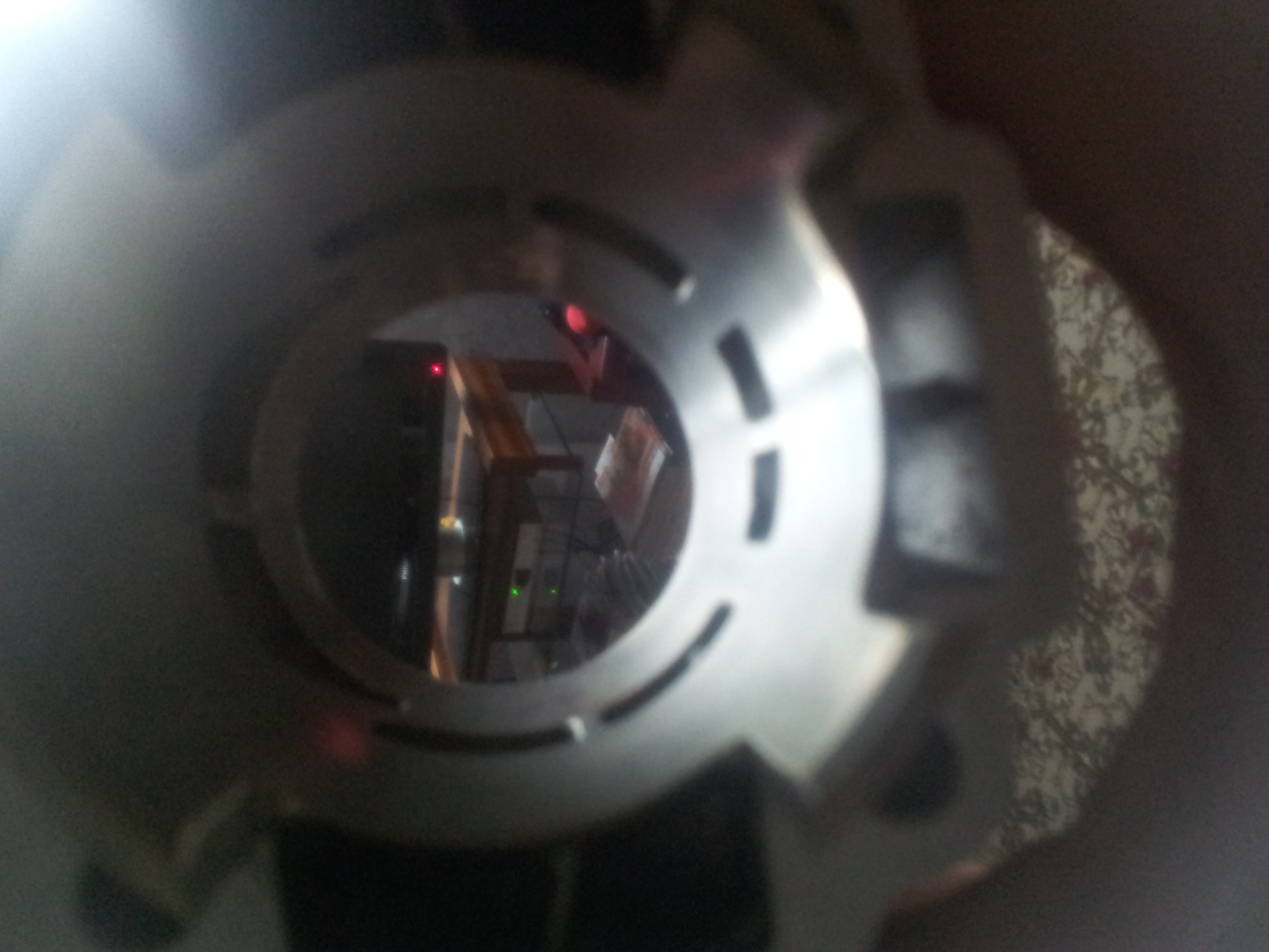

Пришел мне комплект тюнинга! Всего 5 дней доставка из франции и очень дешего! Обошелся он мне в 315 евро (покупал евро за 48 еще), в общем около 16 тыщ с доставкой. В комплекте: коленвал полнощекий 44мм ход, подшипники скф, сальники, игольчатый подшипник, поршневая TPR 86cc 50мм никасил, голова разборная, прокладки, шпильки, заглушки две на выбор: под термостат и глухая, поршень с одним кольцом, 12 палец. Выдает по некоторым данным с 28мм карбюратором, с роторной зажигой, с глушителем TPR 77/86cc около 22 л.с. на колесе.
Степень сжатия: геометрическая - 15:1. эффективная: 8,3:1.
Свеча: br10egv/b10egv
Выпуск: 190 градусов
Впуск: 130 градусов

Расколол двигатель сегодня, выяснилось, что коленвал очень круто гулял между половинок. В общем, решил взять картер от японца. ну или итальянца. Ведем поиски...
