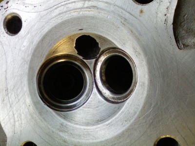

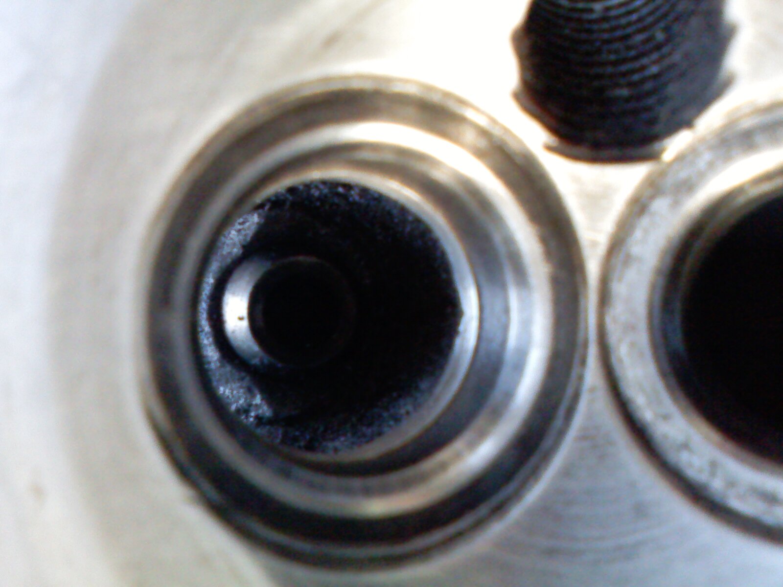

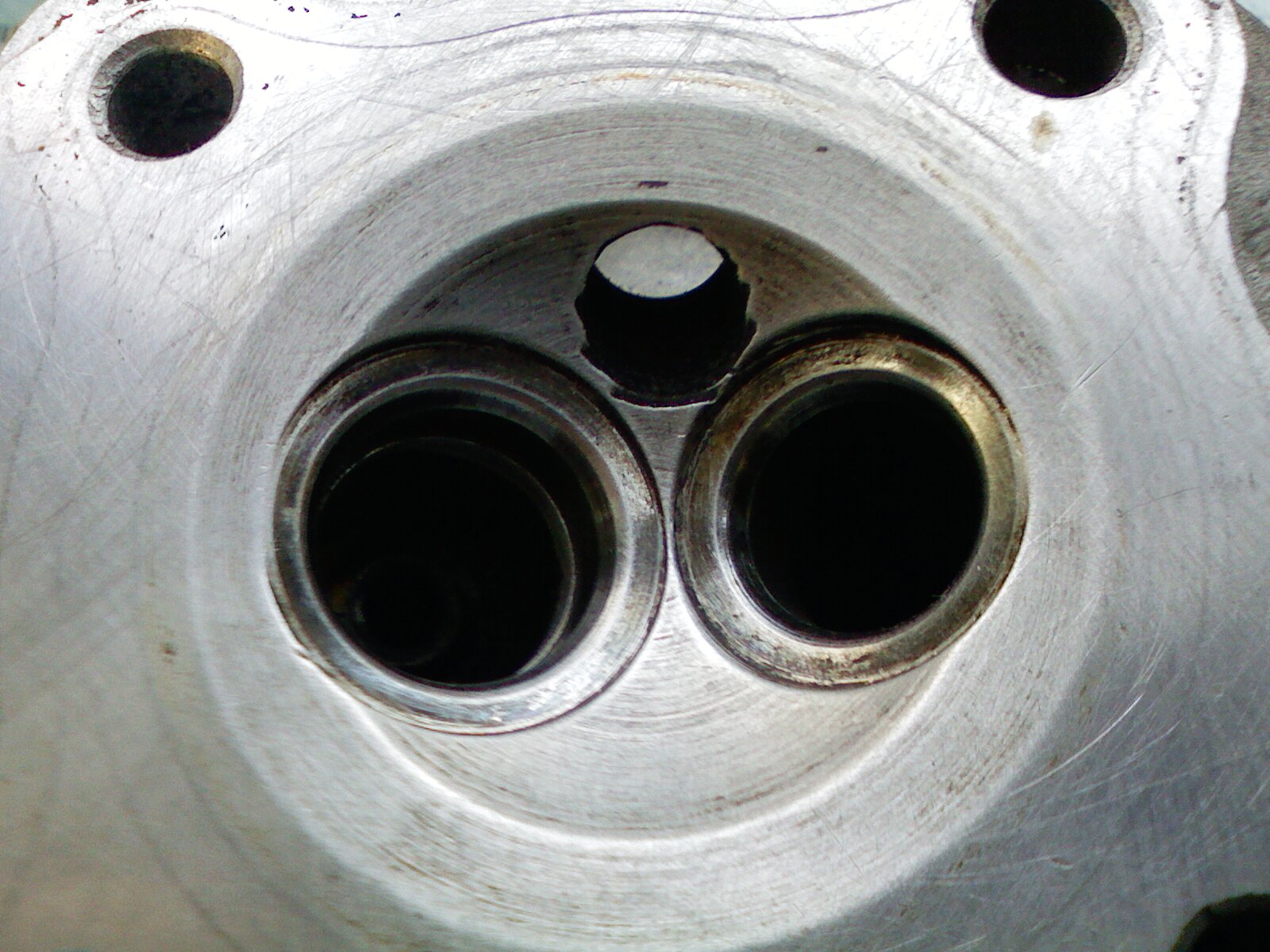

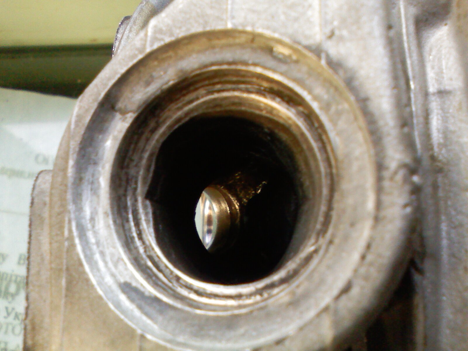

Вот мои фотки до обработки!

Я кстати замечу вот что-на 72поршневой лучше всего работает голова от чистого полтинника!Сквиш хороший получается и немного лучше поджата.Само собой запиленая
 Заголовок сообщения: Re: Запил головы...
СообщениеДобавлено: 04 Oct 2009, 20:58
На фотках хорошо видно, что форма штатной головы определяется исключительно технологичностью и дешевизной производства :)

Power968, как считаешь - с этой головой что нибудь стоит делать ? На мой неискушенный взгляд все более-менее красиво.
