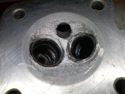

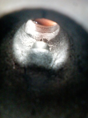

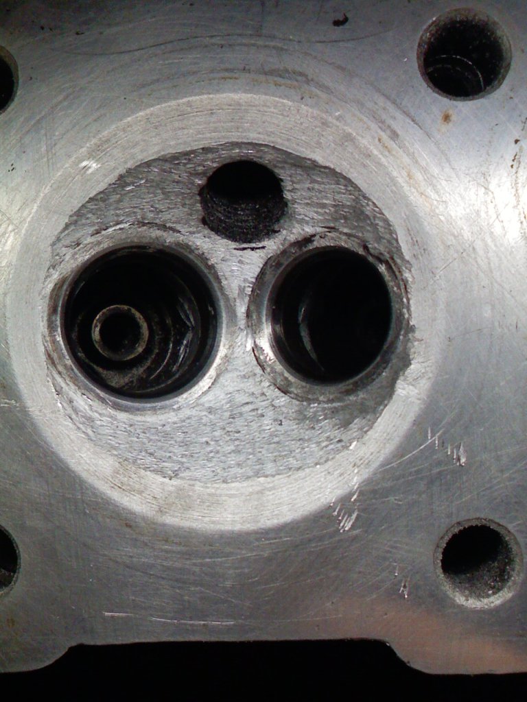

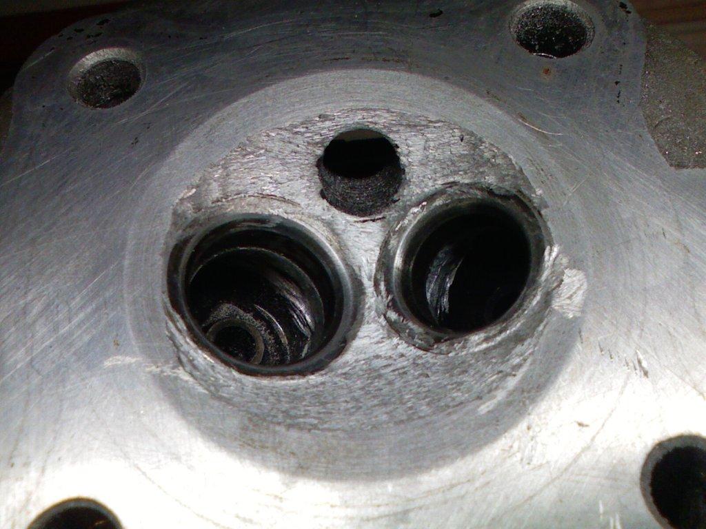

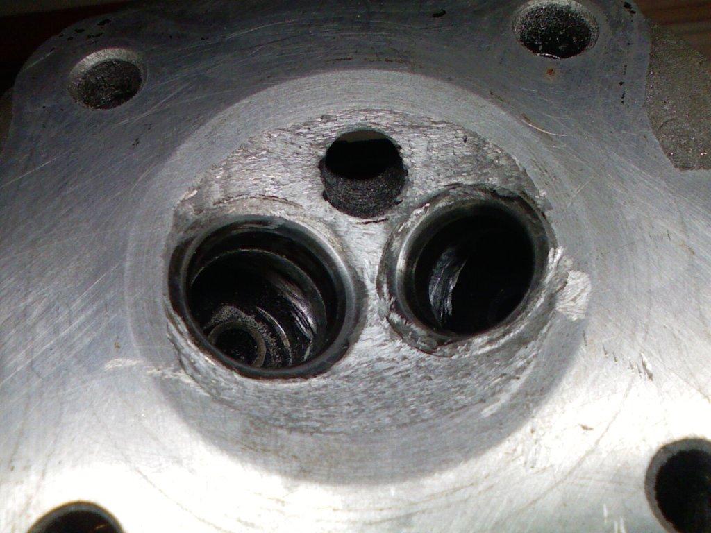

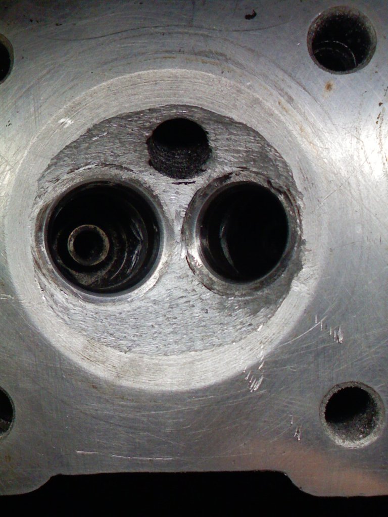

Всем привет! Вот скидываю фотки запила своими кр......ми руками,что скажете?
PIC-0086.jpg [ 140.31 KiB | Просмотров: 8326 ]
PIC-0085.jpg [ 89.14 KiB | Просмотров: 8326 ]
PIC-0084.jpg [ 116.2 KiB | Просмотров: 8326 ]
