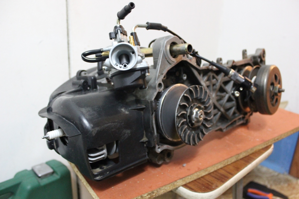

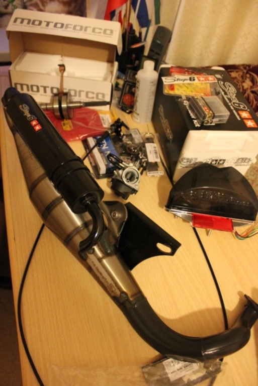

Решил чуть затюнить свой тактик.
-Уже стоит:
stage6 sport pro
stage6 pro replica
motoforce Evo-Racing + сальники, подшипники NTN
malossi multivar
dellorto 17.5 + подсос stage6
фильтр Malossi Red Sponge
Белая пружина Malossi
-Есть:
Настоечный набор пружинок stage6
-Скоро будет:
Руль открытый
Шпонка УОЗ
-Дополнение:
Убрана обгонная муфта, маслянный насос
Вопросы:
Какие ставить пружинки? Белой малосси я думаю маловато будет?

=SERGANT= а фильтр в боксе родном или внешний ? То чтот мне интересно полезет ли на тактиковый картер корпус фильтра с рокса, который минарелли легенд, и одинаковые ли по форме фильтрующие элементы.
Ты про какие пружины спрашиваешь ? Если 3 в сцепление то я б жёлтые поставил.
И хотелось бы конечно впечатлений от смещённой шпонки, что даст. Может лучше коммутатор дайтонский ?

Фитр в таком же боксе как и у джога как и у рокса.
Про пружину больше торку интерисует(большую). 3 в сцеплении у меня настоечный набор есть stage6
Сам про шпонку слышал мало, но кто про неё говорил, тем нравилось. От коммутатора в принципе смысла не будет, в родном отсечки нету.
Поставлю шпонку после небольшой обкатки, посмотри что будет.
