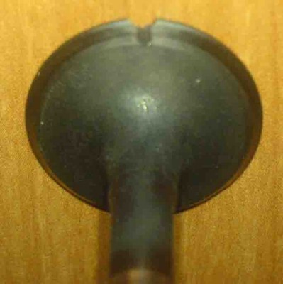

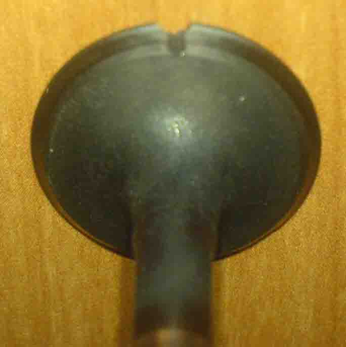

Работала хорошо, но после 2000 раскололся впускной клапан -> ремонт.
После 4000 поршневая сдохла совсем (залегло и закаталось верхнее компрессионное кольцо, отчего поршень перекосило и повредило гильзу цилиндра).

Комментарий к файлу: Лопнувший клапан, который был в комплекте с головкой NCY, той, которая для описанной поршневой.
DSC00019.JPG [ 26.98 KiB | Просмотров: 5702 ]
