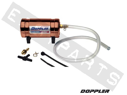

Скитался по сайту и наткнулся на сие Doppler'овское чудо :
Вложение 0129335009_hi.jpg больше недоступно.
0129335009_hi.jpg [ 40.57 KiB | Просмотров: 3361 ]
Что это такое и с чем его едят? :)

Знаю што она ставится только на 2т) вроде на максимальный оборотах двигателя помагает питпться смесью лудше

Возможно резонансный наддув. Подобная штука была популярна в 80 годах на авто, хотя встречается и по сей день, например на Деу Нексиа. Смысл сего девайса таков. Некая емкость (ресивер) подключается к впускному коллектору . Объем этого ресивера и соединительная труба подбираются под резонанс на определенной частоте двигателя. В итоге при достижении некоторой частоты двигателя в результате резонанса в контуре (ресивер - соединительный патрубок- впускной клапан) появляется резонанс(резкое увеличение амплитуды), что позволяет впихнуть в цилиндр дополнительную порцию горючей смеси. Такое устройство позволяет увеличиь мощность на 15-20% на определенных оборотах. Минус такого устройства, что диапазон оборотов очень невелик. Второй минус, что из-за дополнительного объема между клапаном и карбюратором труднее заводится двигатель, т.к. поршню труднее создать разряжение в увеличившимся объеме.
Чтобы увеличить диапазон делают несколько патрубков разной длины с клапанами на концах и на опрпеделенных оборотах подключается тот или иной патрубок, тем самым изменяются параметры резонансного контура.
Так что конструкция имеет право на жизнь , но далека от совершенства и имеет помимо преимуществ целый ряд недостатков. В результате чего с появленем турбин от данной конструкции отказались. Хотя и по сей день на инжекторных машинах стоят ресиверы, настроенные на резонанс при максимальном моменте двигателя.

Я так понимаю, раз этот баллон с газом, то он будет требовать дозаправки, что опять же говорит о минусах.

про этот девайс много на ревауте писано,называется это бустботл никакого газа там нет только топливная смесь,а так RUS довольно полно его описал.

Boost bottle, или компенсаторный бачок...
Испольщуется на 2-т двигателях...
Суть работы состоит в таковом:
Когда двигатель тянет смесь, создаётся разрежение и тяга, которая сасасывает смесь в цилиндр, но когда всасывание прекращается, давление выравнивается и часть топливной смеси возвращается в обратном направлении, а поскольку карбюратор продолжает приготавливать смесь для следующего такта - возвращающаяся смесь переобогащает новую порцию и переобогащённая смесь идёт дальше в работу, компенсаторный бачок в свою очередь при правильной установке всасывает возвратную смесь в себя и не даёт переобогатиться следующей порции...
По заявлениям изза сохранения правильных пропорций топливно-воздушной смеси, мощность двигателя остаётся на уровне или повышается, если компенсатор обеспечил правильность пропорций.
Я ездил с таким аля хенд мейд(ввиду особых совпадений с временными проблемами в вакуумных шлангах) - мне понравилось, на 80 км/ч двигатель чувствовал себя лучше, чем без компенсатора, и набор скорости производился плавнее и мягче...
На весну высчитаю обьём впускного коллектора и сделаю компенсатор по обьёму...но уже качественно...и сделаю прозрачным, потому-что оно красиво смотрится, когда газ сбрасываешь - колба наполняется белум туманом, который красиво всасывается через сопло - и тюнинх и стайлинх однако :)
