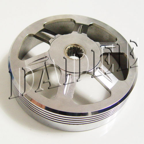

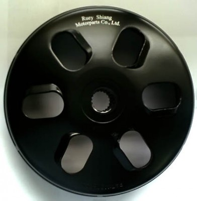

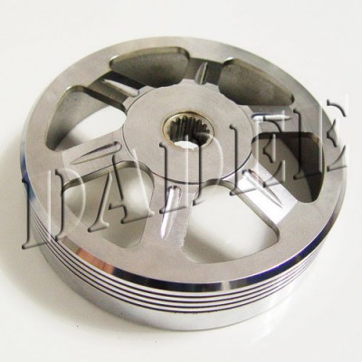

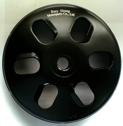

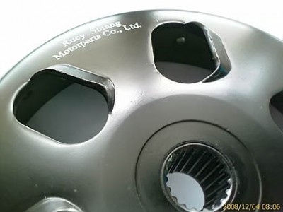

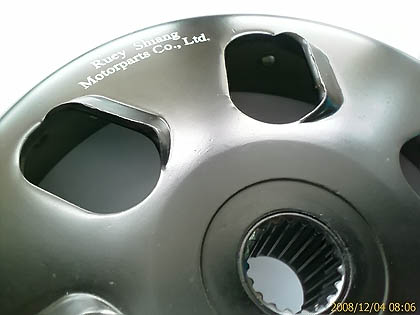

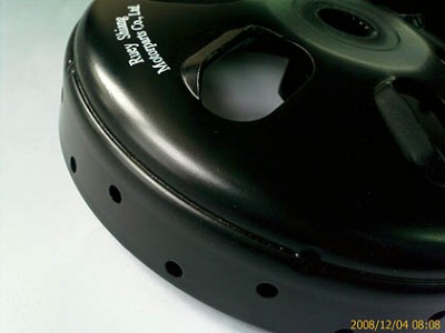

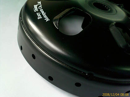

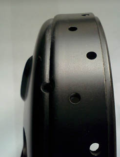

Бывают такие вот колокола сцепления, как на приаттаченных фотках. В них типа вентиляция улучшенная:
Комментарий к файлу: Вентилируемый колокол сцепления
IMAGE_00055.jpg [ 45 KiB | Просмотров: 6529 ]
IMAGE_00056.jpg [ 45.16 KiB | Просмотров: 6518 ]
IMAGE_00057.jpg [ 41.48 KiB | Просмотров: 6529 ]
IMAGE_00058.jpg [ 47.47 KiB | Просмотров: 6529 ]
IMAGE_00059.jpg [ 30.77 KiB | Просмотров: 7028 ]
Соответственно, вопрос: кто-нибудь такое встречал, и если да, то где, чьего производства, и есть ли результаты?

В продаже не видел, но на фотографиях тюнингованных скутеров такой олокол сцепления попадаетя неоднократно. Не думаю, что вес колокола так уж сильно влияет на работу скутера, а вот отвод тепла у токой конструкции должен быть куда лучше, что уменьшает риск перегрева колодок и уменьшения их сцепления с колоколом.

А как вы собераетесь ездить, так чтоб колоколу понадобиться супер-интенсивное охлаждение??
На сколько я понимаю принцип действия центробежного сцепления, трение там имеет место быть только при трогание с места. А это очень незначительный период времени, относительно всего времени езды... И вращается в этот момент колокол не столь быстро, чтоб ему действительно помогли эти крылышки. И заметьте, при сбросе газа на ходу сцепление не отпускается. Нет у скутера "наката". Колодки до последнего держат колокол.
Нет, я не спорю, колокол греется, причем очень сильно. На любом колоколе есть побежалость. Но это происходит только при частых остановках-троганьях. Например при езде по лесам и бездорожью. Или беспощадном отжиге резины. Вот для таких целей наверно будет полезно. Причем скорее для отжига, ибо на бездорожье скорость вращения колеса небольшая и такие лепесточки большого эффекта не дадут.
Хочу попробовать настроить так, чтобы плааавно-плааавно бралось, то есть чтобы можно было уверенно удерживать скорости в пределах 1-2 км/ч, например, слегка подрабатывая задним тормозом. Насколько я понимаю, при скорости около 1 км/ч обороты должны быть в районе 400 RPM при зажатом сцеплении. Соответственно, при поддержании такого режима проскальзывать будет сильно и относительно продолжительно. Режимы такой езды чередуются с интенсивными ускорениями. Про усиленный износ сцепления и тормозных колодок все понятно - можно не объяснять.
Посему хочется максимально быстро охладить колокол и колодки при первой возможности. Но про размер крылышек согласен - от таких эффекта мало. Рассматриваются варианты. Видел еще колокол, у которого по внешней стороне (по резине сказал бы "на беговой поверхности") диагональное оребрение типа радиатора для увеличения площади теплоотдачи, только не такое, как у облегченного на фотографии выше, а заметно большее.

Все что могу посоветовать, это использовать качественные колодки. Хотя, я еще не видел плавленых колодок сцепления. Но, говорят, бывают.
Как вариант, сделай хорошую вентиляцию вариатора. Берется гофрированый шланг. От противогаза или сентехнический, и выводится куда-нибудь где есть хороший забор встречного воздуха. Можно прямо на крышке варика заборник замутить. Только фильтр нужно придумать. Такие вещи можно сделать самому. Быстро и качественно и без лишних затрат. А лишние деньги лучше на поршневую или ГБ ухлопать :)

и выводится куда-нибудь где есть хороший забор встречного воздуха. ... Такие вещи можно сделать самому.
Эта мысль понятна. Только без принудительного привода все равно хрен какой воздух в замкнутое пространство затолкаешь, особенно через фильтр.
Есть вариант переделать крыльчатку на неподвижной щеке вариатора, но места там маловато. Если отказаться от кика, то можно сделать конструкцию, симметричную с крыльчаткой со стороны генератора. Или привернуть ее прямо к сцеплению. Но тогда как раз и нужен колокол с дырками (как облегченный на картинке). Хотя можно и самому в колоколе дырок нарезать. Короче, вариантов много. От самых простых до совсем уже извращенных.
С другой стороны, вреда от такого колокола точно не будет. Правда, и польза сомнительная. Хотя, как говорится, ХЗ. Надо бы заказать для пробы, только сравнивать-то как *DONT_KNOW* ? Вот в чем вопрос...

А корпус вариатора вовсе не замкнутое пространство. Там и вход есть и выход. Даже, если я правильно помню, выходов два. В середине корпуса снизу окно и после колокола тоже хитровыгнутый канал. Так что только нагнетать остается. А вылетать есть куда.
А фильтр нужен символический, от крупной пыли и песка. Там все равно идеальной чистоты не было и не будет.
На счет колокола тоже есть сомнения... облегченный колокол конечно быстрее стынет, т.к. емкость у него меньше. Ну дык он и грется будет резче, по той-же причине. А заборники на колоколе кроме воздуха еще и пыли в узел загребать будут не мало, что тоже не айс... Дилема, однако.. 8-)
И еще... Скока ты на этом мопеде ездить собрался? В смысле, все эти тонкие настройки ходу не прибавят, а только, возможно! увеличат износостойкость колодок и самого колокола... По большому счету, при нормальной езде по Москве, в режиме "каждый день/куда хочу-когда хочу/не меньше 50км" у меня на полтосе без проблем 8 тыс, на 150-ке 17 тыс. Куда еще больше? Надоест, другой скорее купишь. ;-)

Лучше наверное ОБЛЕГЧЕННЫЙ клолокол , он даст ПРИРОСТ скорости и вентиляции тоже.
Хорошо бы придумать и безболезненное облегчение вариатора.Кстати на ДИО бывают титановые тоесть ОБЛЕГЧЕННЫЕ неподвижные щеки вариатора , вероятно подойдут и на 139 двигун.
