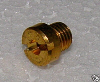

Ув. Гуру подскажите пожалуйста можно ли заменить мой стоковый жиклёр

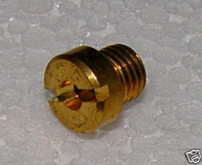

на тюненговый 92

Хотелось бы узнать будет ли коректно работать без этой эмульсионной трубки трубки?
Заранее благодарен.

Похоже можно без проблем заменить на нормальную эмульсионную трубку с заменяемым жиклёром.
А какой карбюратор?

Ни где в инете не встречал в продаже отдельно эмульсинную трубку!
Может подскажешь где видел я бы тут же заказал.
 Заголовок сообщения: Re: NARAKU kit 52,4-90cc..несколько вопросов к Гуру.
СообщениеДобавлено: 18 Mar 2009, 20:42
http://www.scootermag.ru/new/shop/product/740/

Спасибо....... с жеклером разобрался.

Так советует Авель известно он имел опыт по применению этой поршневой и в инструкции рекомендуют использовать Ж. 90-92
Хотя сегодня на сервисе на меня смотрели как на сумасшедшего говорили, что бензин будет лится рекой и что воздуха не хватит, что в инструкции типа лажа, ну и многое другое!

konti !
Заколебался заказывать 92, уже 2 раз присылают не то что надо(козлы).
Скажи а можно на время обкатки оставить стоковый жиклёр, а то я уже всё собрал в кучу...???
Спасибо.
СообщениеДобавлено: 20 Mar 2009, 17:00
Конечно, если беднит, то пропитай фильтр по крепче.
