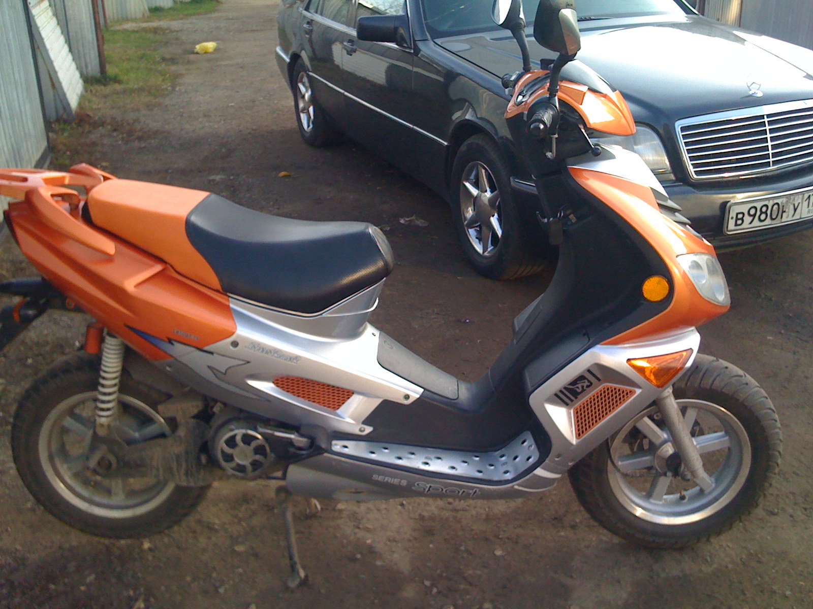

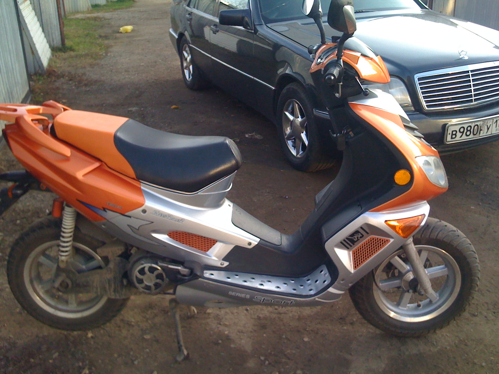

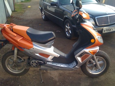

А у тебя сзади один амортизатор? С подкачкой? Мотор 139? У меня тоже айрон, но 157 мотор и два амортизатора.
IMG_0170.JPG [ 420.47 KiB | Просмотров: 6252 ]

Ну вот мне не повезло, у меня комплектация с одним амортом с подкачкой ... но нагрузка двойная и для надежности хочется два.
