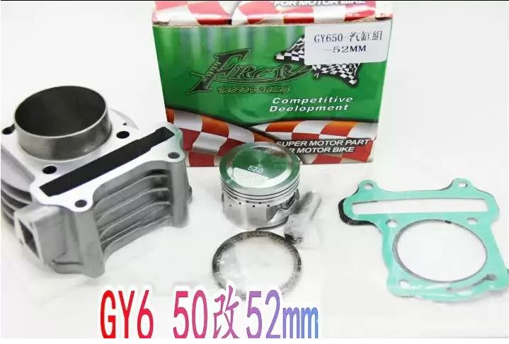

Kote
По второй ссылке фото ЦПГ для 152 двигателя.

Kote
Отмотай страницу ниже, где фото коробки рядом с поршневой, где написано GY650-52mm
 Заголовок сообщения: Re: выбор ЦПГ 52мм
СообщениеДобавлено: 16 Sep 2015, 20:27
Kote
Ты прокладки видишь?
Или написанному веришь?
Фото ЦПГ для 152 мотора.
Только в самом низу якобы то что надо.
СообщениеДобавлено: 16 Sep 2015, 20:30
По второй ссылке два разных фото цпг *STOP*

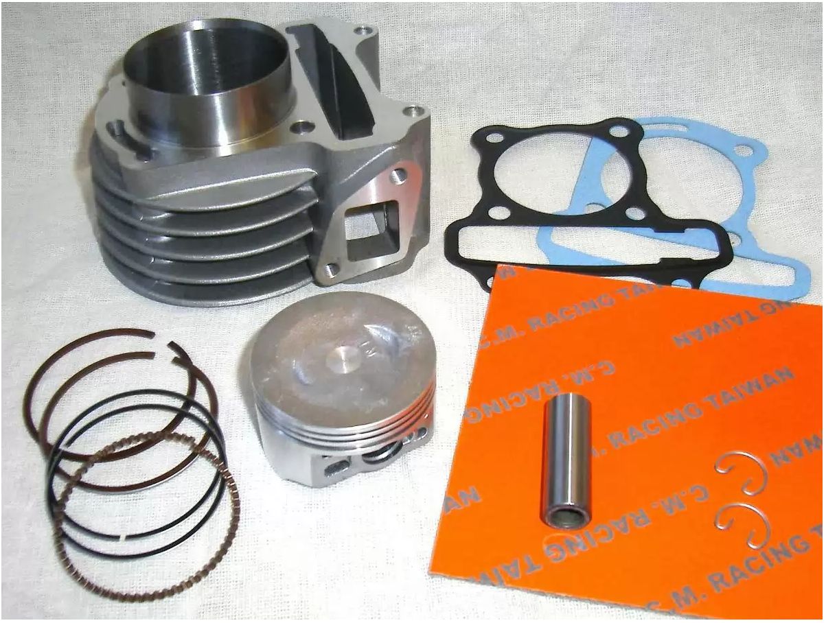

Вообщем вот что я имел в виду:
-выпуклый:
выпуклый.jpg [ 57.8 KiB | Просмотров: 14889 ]
-вогнутый:
вогнутый.jpg [ 183.93 KiB | Просмотров: 14889 ]
СообщениеДобавлено: 17 Sep 2015, 07:20
C.M.Racing поршень хлипковато выглядит.

Kote
Внизу.
Кстати посмотри поиском по форуму.
У кого-то уже поршень разрывало лет пять назад.
