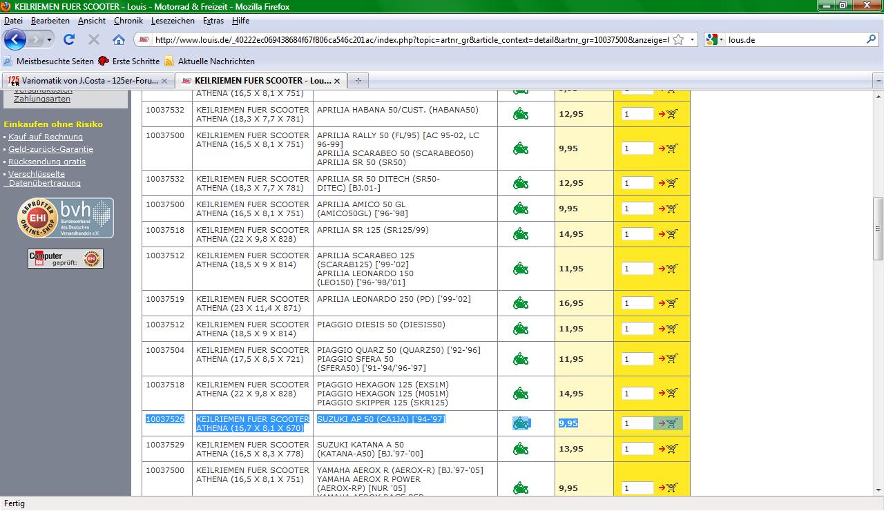

Ремень ATHENA
riemen.jpg [ 174.48 KiB | Просмотров: 6597 ]
Профилактически поменял грузики и слайдеры на 6000 км, на грузиках нету следов износа.
Вариатор ограничен шаибой:
Есть ли смысл ставить другой варик? Хочется потратить не больше 100€ на всё.

Вникаю в статью Avela про мультивар, ремень 690х18 дефицит, придётся в Италии заказывать 20€ . Мультивар стоит 60€

Как я понимаю , ты гонишься за разгонной динамикой. Ты правильно определил, что нужен ремень, который бы был в ровень с кромкой заднего шкива вариатора. Это уже хорошая прибавка к моменту на старте. Далее стоит поставить более жесткие пружины сцепления, чтобы стартовать с больших оборотов. При этом грузики должны быть как можно легче, но чтобы вариатор немного срабатывал. А то мы пробывали делать так, чтобы вариатор вообще не сжимался. В таком варианте максималк аполучалась в районе 45км/ч. А у тебе нужно 55км/ч, по этому он должен немного сжаться.
