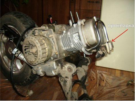

Такой вопрос возник у меня на скутере трубка газоотвода нестоит , но при тюне я задумался нужна-ли она и на что она влияет на мощность, охлаждение или ещё на что ? :-o
Может она вообще просто необходима?

Да вот фото ?
Вопрос прежний!
Комментарий к файлу: Вот прокладка и трубка идёт , и че она делает!??

Finexxs писал(а):
Доброго вреени суток всем!
Такой вопрос возник у меня на скутере трубка газоотвода нестоит , но при тюне я задумался нужна-ли она?
Не нужна

Это для нормы Euro2, подаёт свежий воздух в выхлопные газы.

Finexxs писал(а):
Т.е никакой пользы кроме экологической!
Значит она на мощность и на другое невлияет!?
Влияет, в худшую сторону
Для примера suzuki burgman 400 без этой системы (япония) 33лс, а с этой системой (европа) 32лс.
На полтиннике разницы не заметишь.

Finexxs писал(а):
Да вот фото ?
Вопрос прежний!
я не понял....эту втудку заткнуть надо (около головки цилиндра)?

Серега писал(а):
Finexxs писал(а):
Да вот фото ?
Вопрос прежний!
Не парься. По идее она и так никуда не выходит и заткнута :) Похоже китайцы скопировали не всю систему (просто вывели трубку для отвода глаз европейцев) :)

Сегодня сточил всю механику клапана с крышки, дырку в башке закрыл остатком трубки с креплением, трубку на конце расплющил. 8-) 8-) 8-)
Эффект, на 100 грамм облегчённого скутера. :-D :-D :-D
