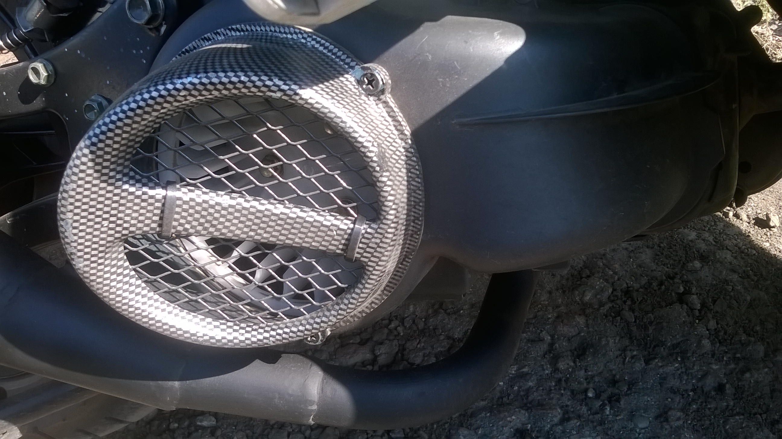

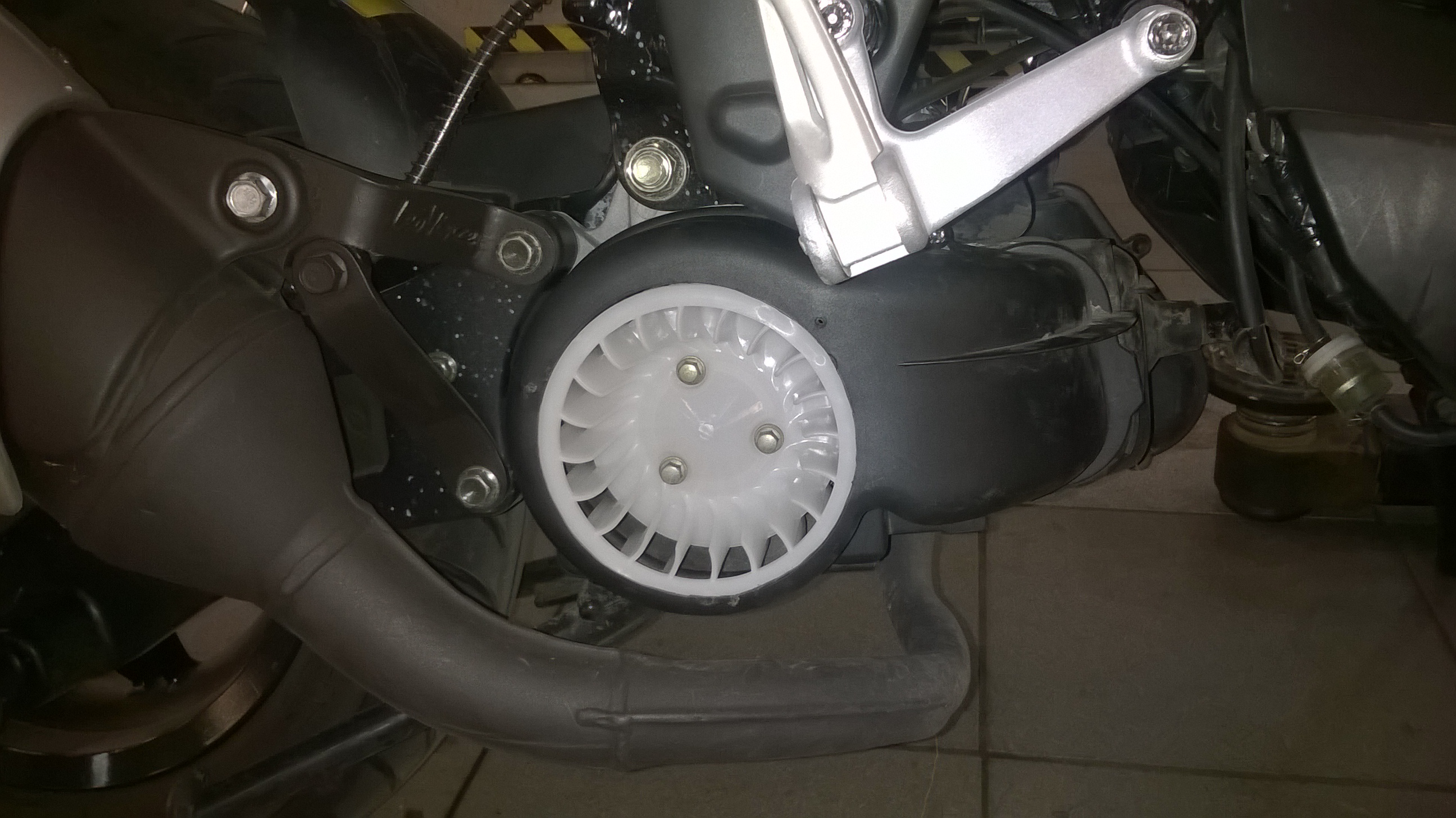

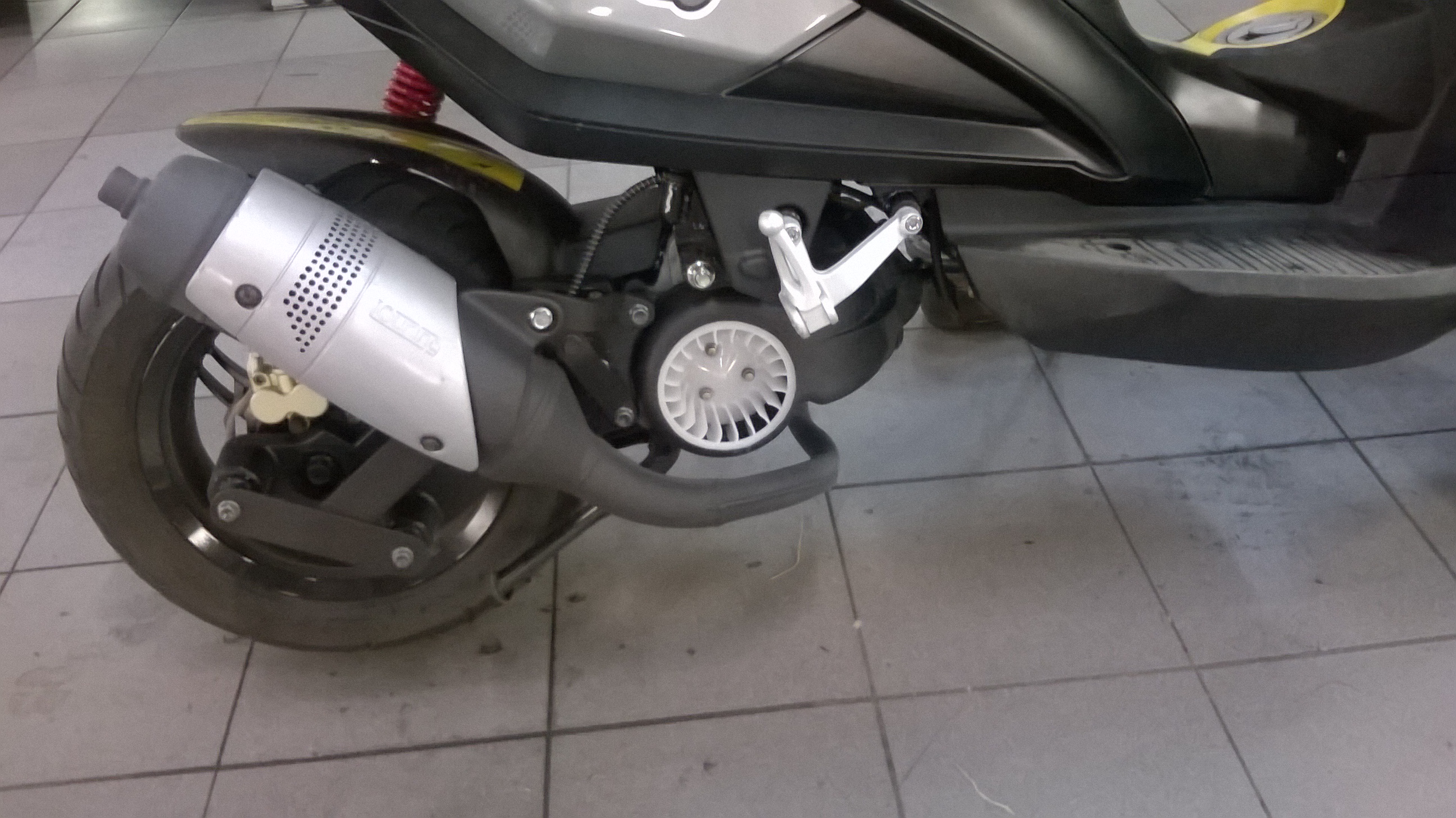

Лето, в этом году жаркое. Я стал замечать, что мотор перегревается. Было решено заменить вентилятор на большей производительности. По месту крепления подходит от БВС 100. Одна неприятность, кожух не возможно одеть, т.к. решетка защищающая от камней и листьев, выступает во внутрь. По этому ее срезал, и о чудо, все подошло. Однако надо как то защитить вентилятор от внешнего воздействия. Взял воздухозаборник, продающийся в Сокольниках. Прикрепил к нему сетку.
И новая, более производительная система охлаждения готова. Ездил три дня, по жаре более 30градусов, перегрева не наблюдается.
Вот фото:

Крыльчатка от сотки у меня есть, которая влезает. Однако в такую жару, с вентилятором от БВС, ничто не сравнится.
