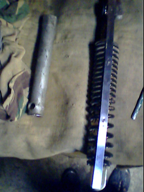

Привет всем , у меня скутер GX MAX Jeans пользуюсь им уже 2 года за это время убил "кардан" если так можно назвать брюхо пластиковое и трубу скутера так, что нельзя это представить , с завода просвет составляет всего 95 мм и следовательно если свернул с асфальта то все , каждая кочка моя, вот и задумался дайка куплю мартер побольше но нетут-то было когда снял и померял мартер :-o :-o
Он в длинну аж 33 см так-что даже если поставить 35 толку небудет , все встало ребром и я подумав решил переварить аморт. :-x *OK*
Заранее извеняюсь что мало фоток , впринципе все объяснил , потом выложу фото скутера с установленым амортом
0 чуть не забыл ;D клиренс увеличился 95 до 195 где-то мм так что теперь 2х скут взёт даже по пахоте и такойже высокий как большенство 150сс , и мягкость и плавность работы на высоте!!!!
*YAHOO* *YAHOO* *YAHOO* *YAHOO* *YAHOO* *YAHOO* *YAHOO* *YAHOO* *YAHOO* *YAHOO* *YAHOO*
Фотки снизу вверх!

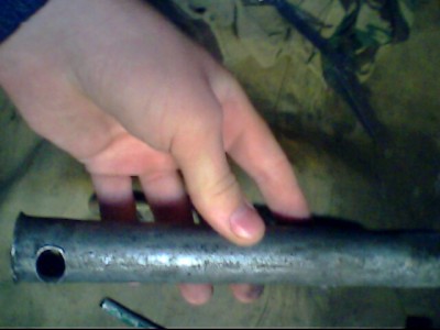

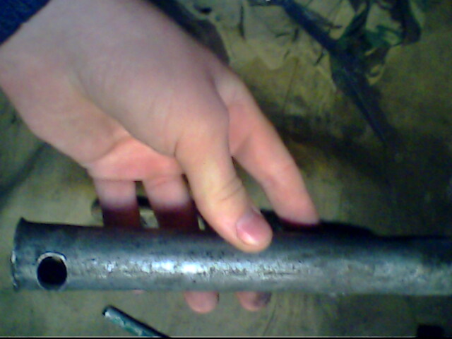

Комментарий к файлу: Трубка , желательно потолще.
IMG0718A.jpg [ 60.13 KiB | Просмотров: 5042 ]

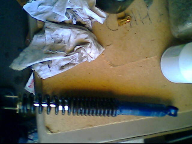

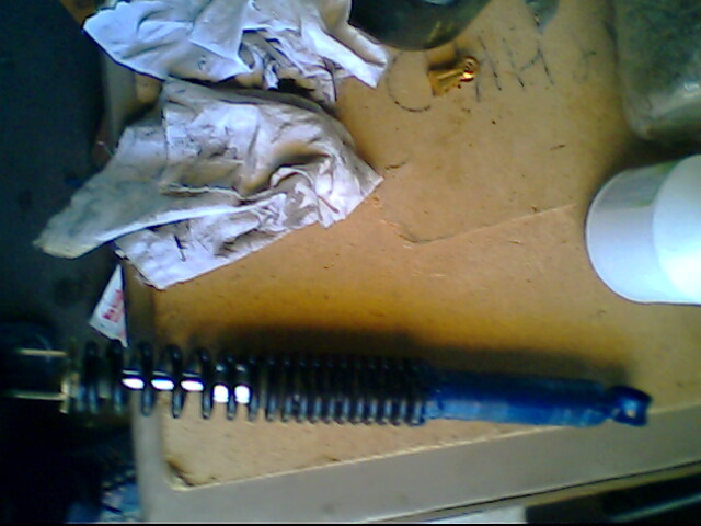

Комментарий к файлу: Это мартер после переделки , врезультате аморт увеличился с 33 см до 42см ,что действительно заметно , ну вообщем все.
IMG0726A.jpg [ 67.26 KiB | Просмотров: 5047 ]

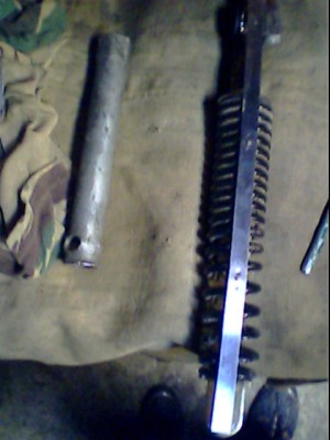

Комментарий к файлу: Это мартер до сварки , лежит с ленейкой 33 см ,слева обычная трубка которой будем удленять мартер!
Следующим шагом берем балгарку и отпиливаем кольцо сверху.
Подгоняем трубку ровно -ровно чтобы потом неперекасило раму , повторяю точных размеров нет потому как под каждый скутер надо подгонять по своему .Следующий шаг, свариваем трубку внизу , доливаем масло кстати в моем почти нечего небыло и завариваем кольцом .
Красим , моем и ставим на скут.
IMG0715A.jpg [ 68.58 KiB | Просмотров: 5043 ]

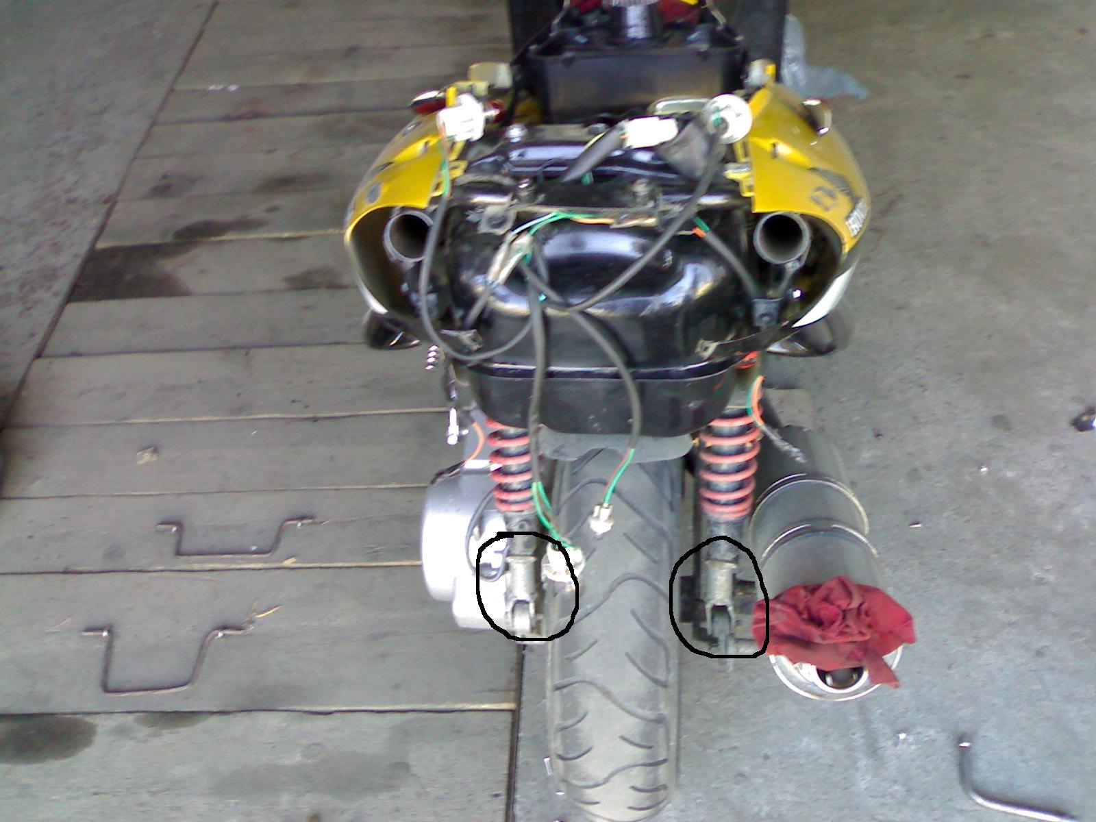

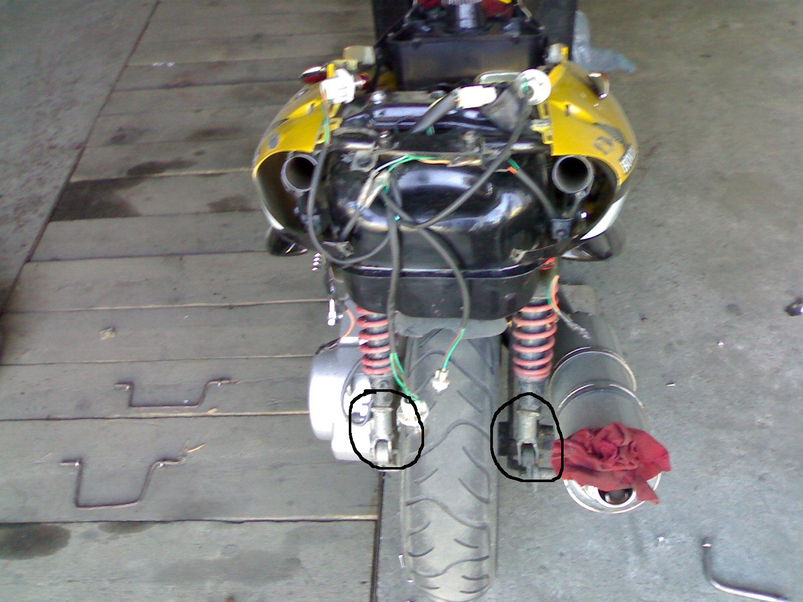

Комментарий к файлу: обрезал родные ушки,наварил 6см кругляка и опять приварил теже ушки,вот и все,,,,,,,,,,,,,,,,,,,,,,,,,,,,,,,,,,,,,,,,,,,,,,,,,,,,,,,,,,,,,,,,,,,,,

spidi290184 писал(а):
А можно по подробнее как снимать амортизатор и куда заливать масло.
Снимать как у вас прикручено :-D а заливать сюда когда разрезаете 1 и заливаете масло и завариваете!!!

Полный бред.Ничего варить не надо.Своей сваркой вы вносите окалину в масло амортизатора,а отсюда быстрый выход его из строя.А надо точить проставку между штоком и нижним креплением.Есть вариант для регулировки преднатяжния пружины. Интересно-поделюсь.
 Заголовок сообщения: Re: Удлинение амортизатора - тюнинг.
СообщениеДобавлено: 23 Apr 2009, 22:51
Сообщений: 2239
Стаж: н/у
да и вообще - варить корпус аммов или их проушины - не айс. Попахивает колхозом :-D
Долго аммы после такого не проживут. Остануться от них только пружины.
Так эти мопеды вплане зборки и есть колхоз,только китайский! :-D
Да и сварка сварке рознь.

собственно не колхоз а для колхозных дорог!
Аморт проживет больше чем новый такойже китайский.
