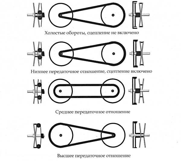

Пружина торкдайвера это противовес вариатора :-[
При тюнинге возрастает мощность двигателя, что бы трансмиссия(вариатор) мог реализовать эту мощность и не уходил в "перекрут"(высокие обороты при низком крутящем моменте) или в отсечку(до достижения максимальной мощности) ставят более тяжелые грузики. Для 50сс обычно с завода идут 7грамм, у 125/150сс идут 12 грамм. Что компенсировать вес тяжелых грузиков и нормализовать работу вариатора во всем рабочем диапазоне оборотов(да да у 4Т он широкий) ставят более жесткую пружину торкдрайвера.
То есть при увеличении кубатуры нужно увеличивать вес роликов и жесткость пружины торка, пропорционально увеличению мощности двигателя.
1)При слишком мягкой пружине - ремень с низов выходит на максимальный радиус вариатора это дает эффект потери тяги скутер теряет динамику(как будто вы трогаетесь с 6 передаче на механике), появляется свист ремня от пробуксовки.
2)При излишне жесткой пружине - ремень на максимальных оборотах не ложится на втулку торкдрайвера и не дает выйти на максимальный радиус вариатора это дает эффект улучшает динамику и дает эффект короткого редуктора (паровозной тяги), но снижает максимальную скорость(этот способ используются любителями стантить, этот же эффект при установке более легких роликов 3-4грамма при стоковой пружине торка).
3)При правильно подобранной жесткости пружины торкдрайвера соблюдается баланс между тягой и максимальной скоростью. Идеально отстроить баланс можно за счет подбора грузиков и пружины торка, при котором на пике максимального крутящего момента(не в коем случае не на максимальных оборотах) веса роликов будет достаточно для выхода ремня на максимальный радиус вариатора и лежать на втулке торкдрайвера.
1.jpg [ 31.6 KiB | Просмотров: 51790 ]
_______________________________________
Жизнь это смертельное заболевание которое передается половым путем.

Не надо забывать, что слишком жесткая пружина увеличивает потери в вариаторе. Чтобы ее сжать, надо произвести РАБОТУ, а работа в единицу времени - это МОЩНОСТЬ, которая отбирается от двигателя.
Пружину выбирают только из условия, чтобы ремень не проскальзывал, остальная настройка - роликами.
 Заголовок сообщения: Re: Пружина торкдрайвера
СообщениеДобавлено: 12 Feb 2015, 09:20
Пружину подбирают из расчета чтобы при оборотах троганья + тыща (для уверенной динамики) ремень находился в самом низу вариатора. В этом ролики не помогают, разве что совсем без них :) но это не наш метод.
СообщениеДобавлено: 12 Feb 2015, 10:04
Сообщений: 748
Скутер: Yamaha 100сс
Стаж: @
Если говорить о старте, момент трогания определяется пружинами сцепления и зависит, в частности, от наклона пазов торкдрайвера. Задача центральной пружины - обеспечить отсутствие проскальзывания ремня, а роликов - не двигаться, пока обороты не возрастут до стартовых. Все это в комплекте и обеспечивает нахождение ремня "в самом низу".
Если юзер установил слишком жесткую пружину, увеличатся потери в вариаторе и износ.
