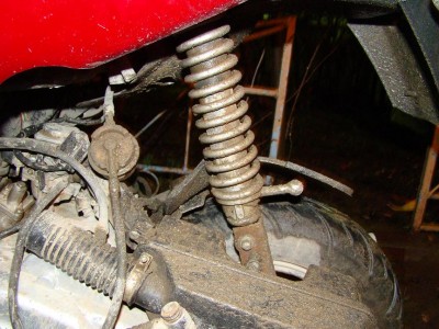

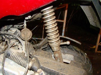

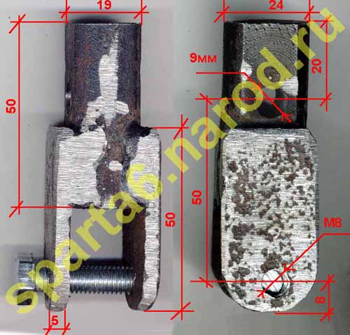

Я гдето видел чертеж самодельных удлинителей заднего амортизатора
но не помню где если у каво есть дайте пожалуйста и еше
вопрос саленблоки с ним изнашиватся будут больше или нет ?

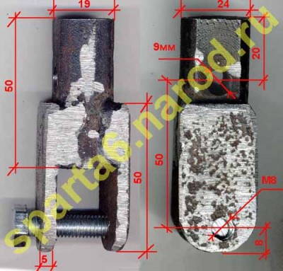

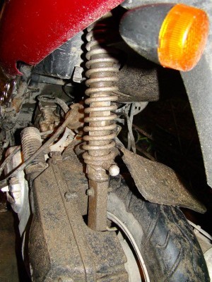

Нашол *YAHOO* -но не то видел другой чертежик :(
3b54d972b9db.jpg [ 43.57 KiB | Просмотров: 7607 ]
Комментарий к файлу: видел более цевильнее вот такова но главное размерчики есть
DSC00084.JPG [ 45.84 KiB | Просмотров: 7605 ]

Не чего сложного нет, просто делаешь такие же размеры крепления на вставке, как и на амортизаторе.

НЕ ЧЕГО СЛОЖНОГО НЕТ,только самое главное, надо чтобы удленитель на аморте не болтался,а то пипец всей сестеме.Тут чертежи разные,а подгонять надо под свой аморт.

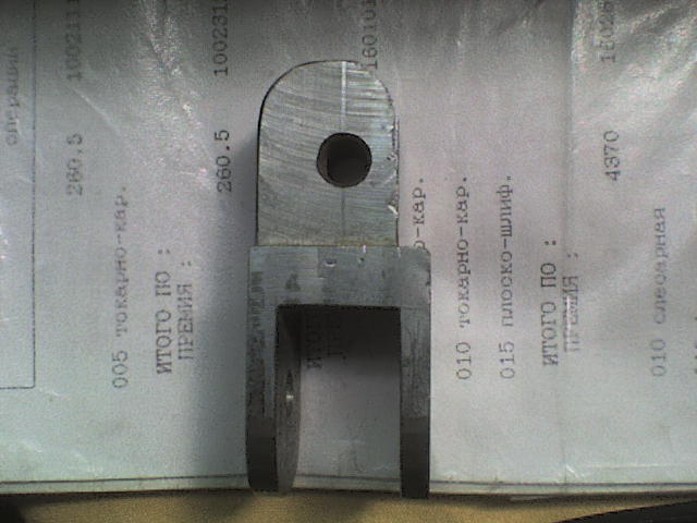

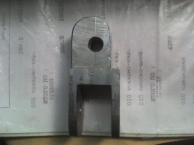

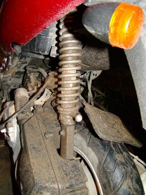

Красиво сделал... вот что сделал я...
DSC025101.JPG [ 44.05 KiB | Просмотров: 7580 ]
DSC025091.JPG [ 49.02 KiB | Просмотров: 7578 ]
Аморт от мотоцикла иж планета 5
662

Слушай, а скажи, диаметр амортизатора от ИЖа какой (по пружине). И длина?
