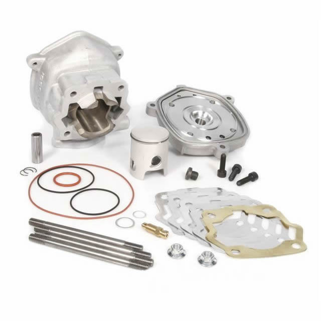

Возникла огромное желание поставить Malossi MHR TEAM.Кто что думает стоит или нет?Закалачу я эту ЦПГ под Minarelli?
Гоночная цилиндропоршневая группа Malossi MHR TEAM – представляет собой наивысшую ступень среди тюнинговых ЦПГ Malossi. Это бескомпромиссное решение для тех кто желает победить в соревнованиях и жаждет стать первым. Как и серия MHR он имеет цилиндр изготовленный из алюминиевого сплава где на рабочую поверхность нанесено защитное керамическое покрытие – никасиль, который гораздо прочнее, чем чугун и обладает меньшим коэффициентом трения, однокольцовый поршень с поршневым пальцем 12 мм. Все параметры продувочных и перепускных окон оптимизированы под максимально возможную мощность и высокие обороты. Степень сжатия доведена до 16,5/1. Но в отличие от MHR имеет ряд существенных отличий: модифицированная двойная головку цилиндра - обеспечивает наилучшее охлаждение; кованый поршень – выдерживает критические температуры и нагрузки; фазы газораспределения увеличены до максимального значения, а продувочное окно имеет 3 канала; цилиндр имеет утолщенную юбку … и тд.

А как будешь организовывать водяное охлаждение?
Да вот и пока думаю!Может кто чего подскажет? :(

Что-то мне эта идея с этой ЦПГ не нравиться. Как я понял это "супер-пупер" рейсинг-кит, фактически ралийный. Меня удивило не сколько "дизельная" степень сжатия, столько одно кольцо на поршне сколько такое чудо прослужит? 500 км или 1000? Под какой бензин рассчитана эта ЦПГ, с такой "зверской" СЖ? Это выше чем у спорт-байков. Долго ли выдержит колено и главное коренные подшипники мощь такой штуки? А трансмиссия? А сцепление? А посадочные места в картере? Выдержат ли они хотяб сезон езды?
Вообщем если у вас нет еще 20-30 тыщь на доводку мопеда после установки этой ЦПГ то покупать ее нет смысла.
Это рейсинговая ЦПГ. Отдача у нее просто гигантская. Именно на таких ЦПГ достигаются 130-140 км\ч. За ресурс говорить не буда, ибо сам никогда такое не использовал. Ну раз человек хочет - почему бы и нет :)

Под эту ЦПГ стоит практически все что нужно, не хватает только
1)Malossi "DELTA" (Вместо FLY) для точной настройки
2)Шестерни редуктора Malossi
3)Усиление и установка доп распорок
4)Резина с большим углом наклона
5)10-е колеса
6)Ну и конечно Yasuni "CARRERA 20" либо CARRERA 16 еще не определился
