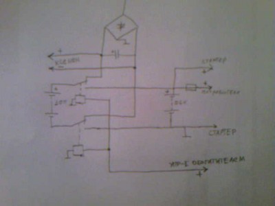

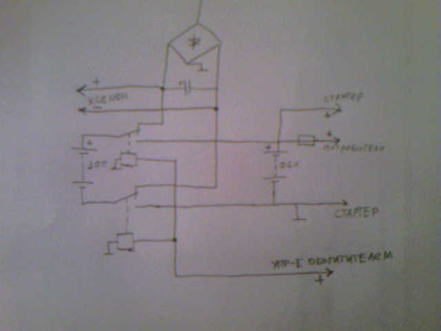

У блока разжига ксенона - два питающих провода "+" и "-". Поэтому я собрал двуполупериодный выпрямитель и все, что он питает - ксенон и доп.АКБ подключил по двухпроводной схеме. При подключении доп.АКБ к штатной в параллель, она отключается от выпрямителя, чтобы не замыкать его на "массу".
Комментарий к файлу: Вот схема. За диоды не пинайте.
