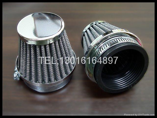

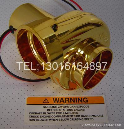

Кто-нибудь такое видел или уже устанавливал? Вот только диаметр трубы с 34 начинается! Кто что знает отпишитесь! Вот что пишут:
DIY Turbo-100-500cc.Electric turbine. This product is to promote the adoption of electric turbine air flow and increase engine breathing capacity, improve engine compression ratio and speed up the engine combustion efficiency and reduce air pollution emissions of the engine.
Electric Motorcycle Turbocharger
Applicable to all size of 100cc-500cc motorcycle emissions by accelerating the conversion.
Pipe diameter applicable; 34-35 mm, 42 mm, 50 mm
A; 100mL Engine type: four-stroke
Maximum speed of 10000 rpm / min
100mL per minute 10000rpm / 2 = 500L
B; 125mL Engine type: four-stroke,
125mL per minute 10000rpm / 2 = 625L
C;150mL Engine type: four-stroke
150mL per minute 10000rpm / 2 = 750L

Да, действительно... А то на картинках нулевик за 600р из сокольников и какая то улитка, явно от детской модели химического завода.
А теперь по делу: Нулевик - даст прибавку к тяге, ощутимую, но так же даст совершенно непотребный грохот. Лучше найди что тут про нулевики писали и как делали им альтернативу. Ну а турбонаддув...( я не ошибаюсь, ведь ты именно его собрался делать?) Турбонаддув требует специального карбюратора и невесту на бензоколонке. С невестой я уверен, вопрос решаемый, а что с карбюратором? :)

Опаньки, лохотронщики уже и до мопедок добрались, раньше наддув из пылесоса для авто на всех углах предлагали, обещали приход процентов 40, и тоже всё в красивых рюшечках только не позолоченый как тут. Что бы заметный приход был наддув должен давать атмосферы полторы-две, а для этого мегапылесос нужен и соответственно мегагенератор и можно без позолоты :-D .

:-D даже по проводкам питания видно, что там что-то типа комповского кулера.
Да даже от 0.3 бара опупеешь, приход более чем ощутимый будет а от 1 бара в штаны с перепугу сделать можно будет.
К примеру турбинка гаррет т12 имеет мощность турбинной части около 3.5 киловат (очень маленькая улитка)
Думаю для скутера киловат минимум нада. А стока недаст ни генератор не акб.
Так что электро вариант в топку.
