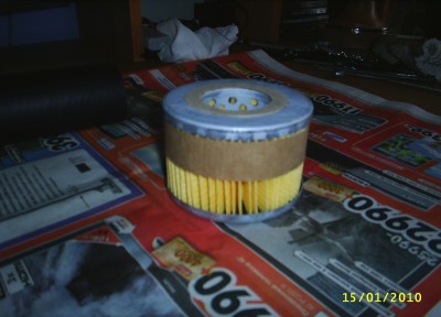

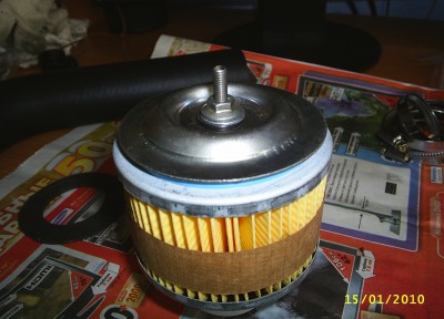

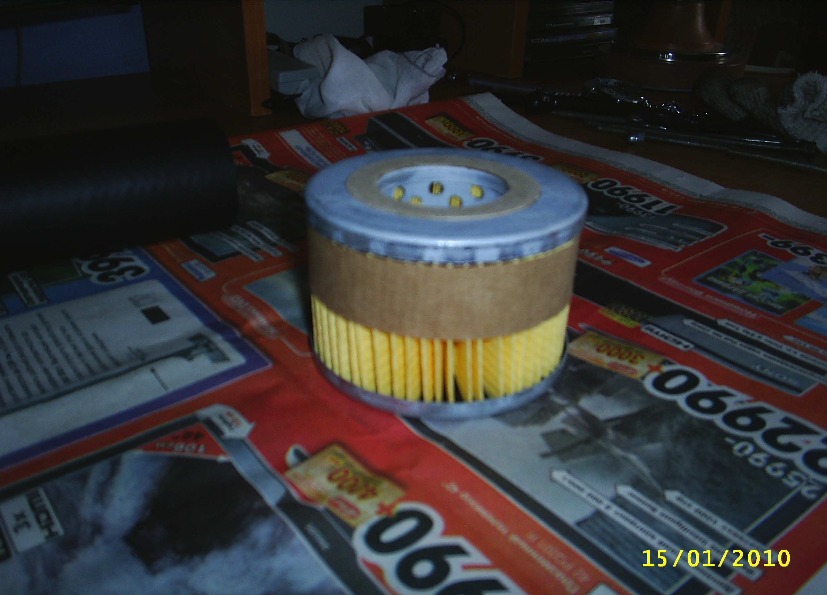

Почему даже на древних "карпатах" стоит бумажный фильтр, а на наших китайцах в большинстве убогий поролон? Решил сделать своему движке современный фильтрующий элемент. Отдельное спасибо skooter4T за идею применить фильтр от "Крота". Сам я хотел использовать топливный от ГАЗ -53 или маслянный от "Космича" или "Волги". Но они громоздкие, что не удобно при эксплуатации. "Крот" - то что доктор прописал! Мотоблоки комплектуются двумя типами движков - 60-ти кубовый двухтактник, с фильтром в виде мыльницы, внутри тот же поролон, - не катит! А вторая модель с 150 кубовым четырехтактником в 7л.с., вот его фильтр я и использовал. Фото выложу в конце статьи, ничего сложного нет, работы максимум на час. Потребуется ещё патрубок от системы охлаждения "Волги"" Газели" или "Уаза". Внутренний диаметр 45мм. Я взял от Чувазика 3160, длина 340мм, вн. диаметр 45. Для тех кто использует карбюратор не кубатурный (как у меня)- придется поискать от других моделей. Ещё одна важная составляющая - это слив от мойки, будет использован в качестве штуцера. Бывает так же двух видов - с большим жерлом (40мм) и малым (не помню точно, врать не буду). Получается альтернатива,- у кого карб стоковый тот берет малый слив и соединяет с патрубком соответствующего диаметра. Нужны хомуты и шпилька соответствующей длины, или болт. В сантехническом наборе уже имеются необходимые силиконовые прокладки, так что ничего изобретать не нужно. Остаётся все собрать.
PIC_0602.JPG [ 1.31 MiB | Просмотров: 7941 ]

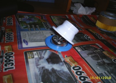

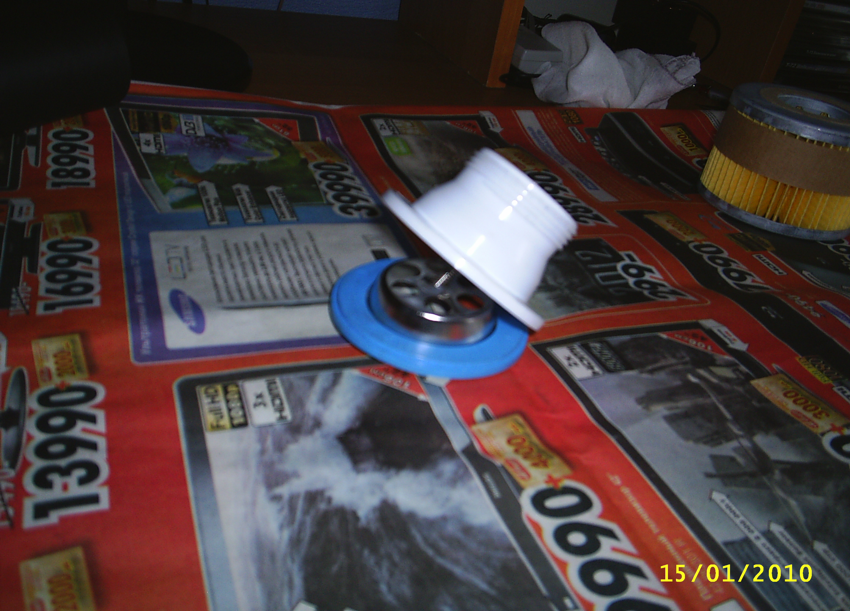

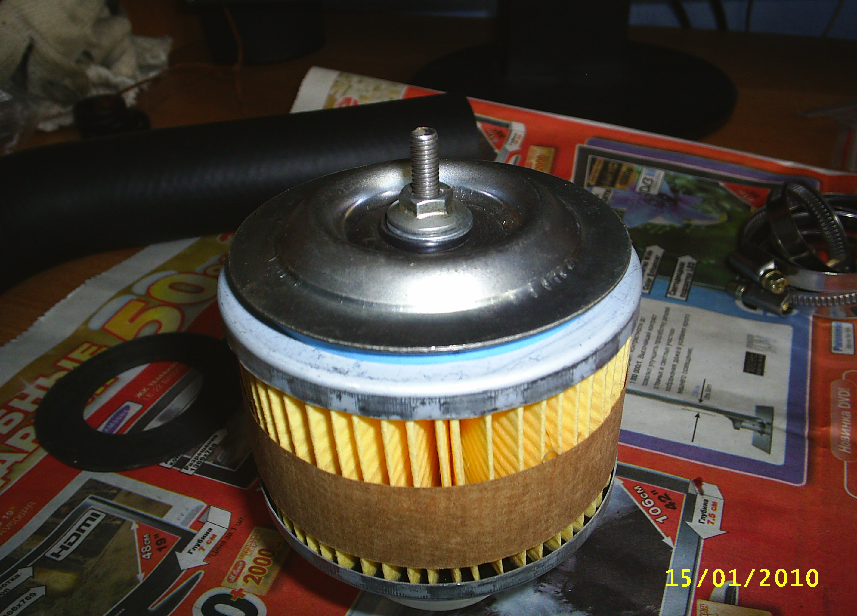

Большая шайба крепит запасное колесо в багажнике "Приоры" или 10-ки, конечно можно взять любую другую шайбу подходящего диаметра - это не принципиально. Я применил то что у меня было под рукой, поэтому возможны и другие варианты.
PIC_0610.JPG [ 1.48 MiB | Просмотров: 7941 ]

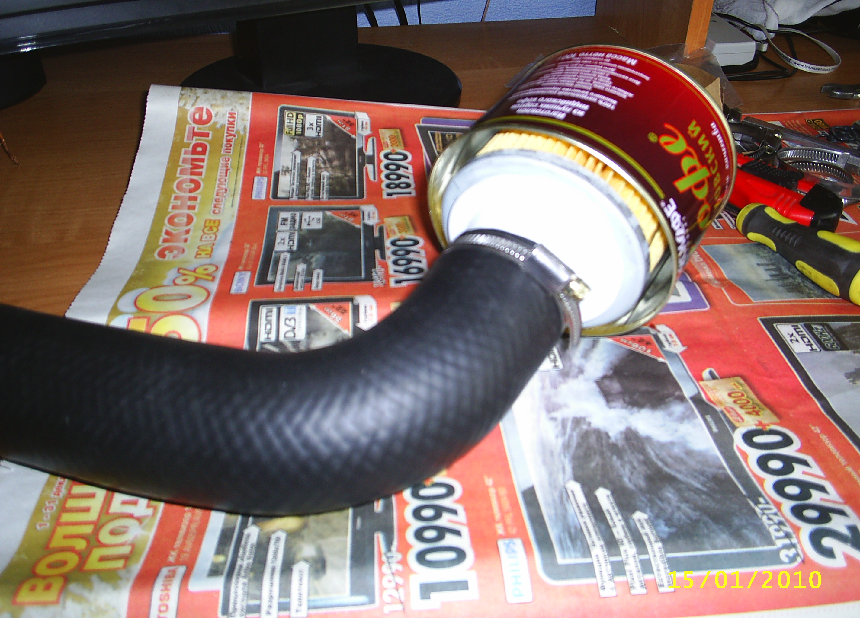

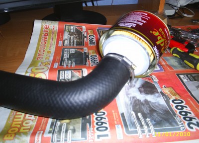

В принципе фильтр готов к работе, но я решил двинуться чуть дальше и снабдил элемент колпаком, для защиты фильтра от механических повреждений и главное от попадания воды. Этот колпачок служит и для глушения шума впуска, частично, конечно. Сделан он из подходящей банки от кофе. Кофе полное г..., а банка то что надо! Как вариант можно взять любую, хоть пластиковую. Патрубок необходимо укоротить, т.к. длина чрезмерная. Но есть возможность настройки длины впускного тракта, - это полезно. Фильтр гораздо более качественно очищает воздух, нет нужды в перенастройке карбюратора после стирки-пропитки. Ну и саму банку надо закрепить растяжкой на скуте, чтоб не болталась.
PIC_0614.JPG [ 1.61 MiB | Просмотров: 7941 ]
Не забудьте снять с фильтра бумажную полоску, она не нужна. Еще один плюс, в возможности вернуться к обычному воздухану -гробику, так как ничего безвозвратно не переделывается. Обслуживание бумажного фильтра весьма простое, снял, продул сжатым воздухом изнутри, собрал и поехал. При сильном загрязнении промыть в теплой воде с моющим средством, высушить. Стоимость ингридиентов - фильтр -90, патрубок- 70, сантехника -40. Всё остальное у меня присутствовало изначально.
PIC_0605.JPG [ 1.4 MiB | Просмотров: 7941 ]
