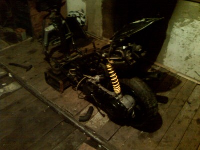

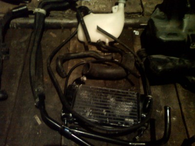

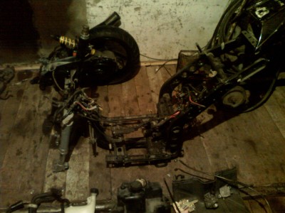

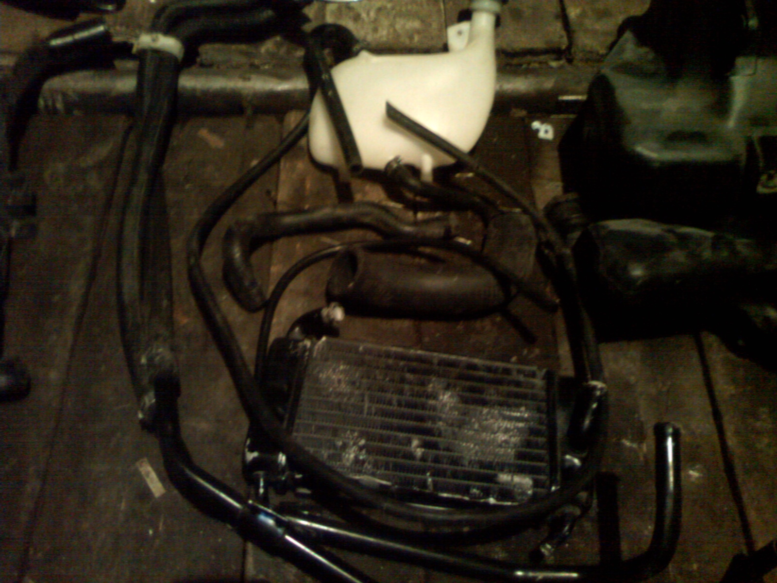

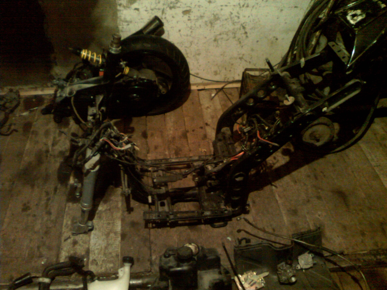

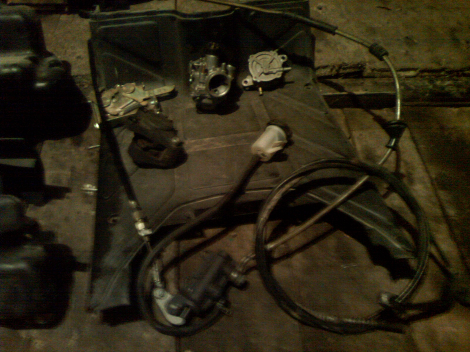

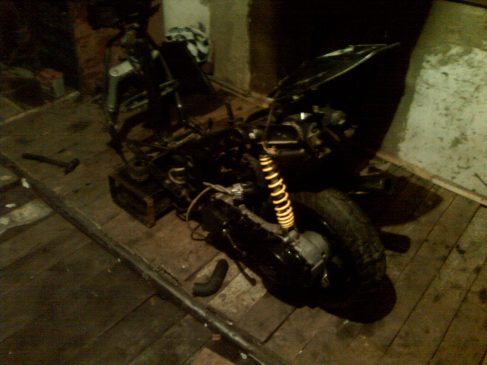

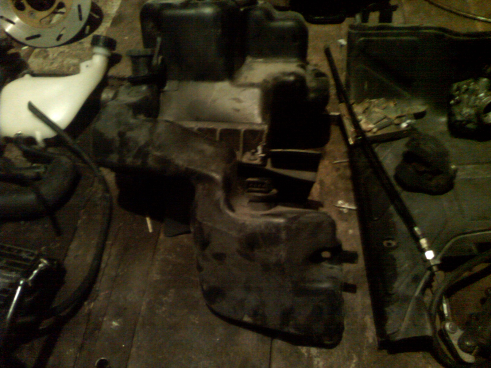

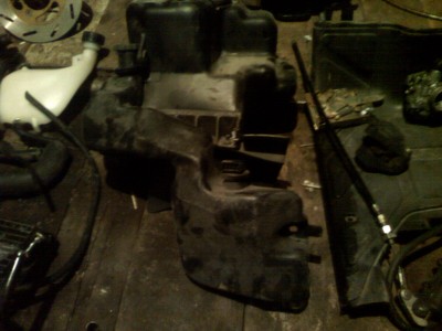

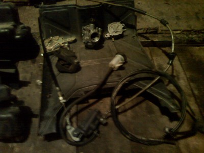

Вчера за вечер немного разобрался, по двигателю все в полном комплекте, а вот с электрикой не все. Не хватает чегото, что крепится на длинную узкую колодку, и очень нужна электро схема этого скутера, но какая это модель , я так и не узнал. Поиск по интернету пока тоже ничего не дал. Будем искать. Вот фотки, пока с мобильника, попозже выложу нормальные.
IMG0302A.jpg [ 550.14 KiB | Просмотров: 9323 ]
IMG0299A.jpg [ 598.54 KiB | Просмотров: 9323 ]
IMG0297A.jpg [ 574.52 KiB | Просмотров: 9323 ]
IMG0296A.jpg [ 566.25 KiB | Просмотров: 9323 ]
IMG0295A.jpg [ 568.43 KiB | Просмотров: 9323 ]
 Заголовок сообщения: Re: Замена двигателя
СообщениеДобавлено: 20 Jan 2010, 16:25
Зарегистрирован: 17 Sep 2007, 23:00
Сообщений: 308
Скутер: самокат 250
Стаж: с 1983
минарелли длинный картер скорей всего.. 2006-го за 5т. :) везучий :) :) похожа на Апрельку... но фоты дрянь
сделай качественную фотку движка и выложи на скутер клубе, тебе скажут кто это... потом ищи схему... скорей всего там тя будут уговаривать продать...если решишь я у тя куплю...)))
судя по фотам, вилка Шоя, траверса походу гнутая... но если выправить...отрезай перед и вваривай себе... ;-)
куча трубочек это маслонасос.
переднее колесо поищи там же на скутер клубе... стоит в районе 3-хи
(по поводу вонючки... не парься, этому мотору 139-й в подметки не годится ;-) )

На картере везде написано PIAGGIO, год действительно 2006, по крайней мере так сказали. Да и по картеру видно что он свежий. А вот что именно это был за аппарат, я так и не выяснил, с утра вместо работы ищу кто же он такой. Вилка Шоя, слегка было гнутое правое перо, но уже все в порядке, как новая. А что за скутер клуб?
Спасибо.

может хайпер 2 .. сделай фоты и на scooter-club.ru
фоты рамы и движка...
