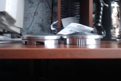

Вот фото.
Комментарий к файлу: Малосси слева, сток справа. Хоть качество фото и телефонное, но уже видно что малосси милиметров на 5 больше в диаметре

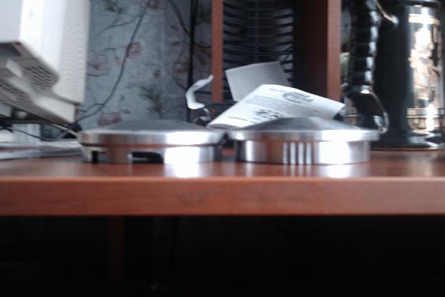

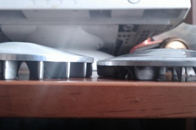

А вот вид сбоку
Комментарий к файлу: Малосси справа, сток слева
IMAG0034.jpg [ 39.35 KiB | Просмотров: 18547 ]

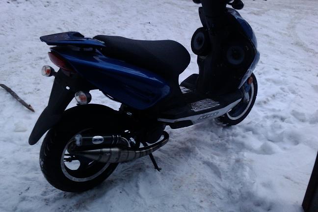

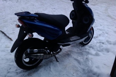

Вот так выглядит Tactic 100 с установленной трубой LeoVince Yamaha Aerox 100 (артикул 5585)
IMAG0030.jpg [ 52.07 KiB | Просмотров: 18546 ]

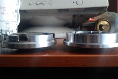

А еще со вставлеными упорными пластинами вид сбоку хотелось бы увидеть :-[ для сравнения высоты в сборе.

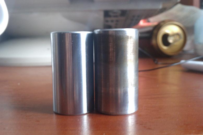

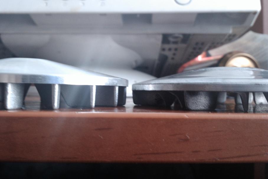

Удивительно, но у стока пластина выше получается(сток слева, мультивар справа). В мультивар поставлены грузы из его же комплекта, в сток из комплекта трубы Леовичи (в мультиваре они болтаются и с ними он еще ниже, т.к. они поменьше и в радиусе и в ширине гдето на 1мм)
IMAG0037.jpg [ 48.31 KiB | Просмотров: 18566 ]

artem1985
в стоке 15х12, в мульте 16х13. Подходят от 4Т и Хонды Дио. Как с трубой ехать то стал? По сравнению со стоком.

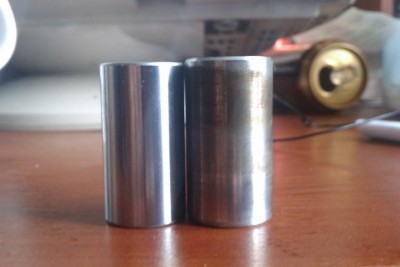

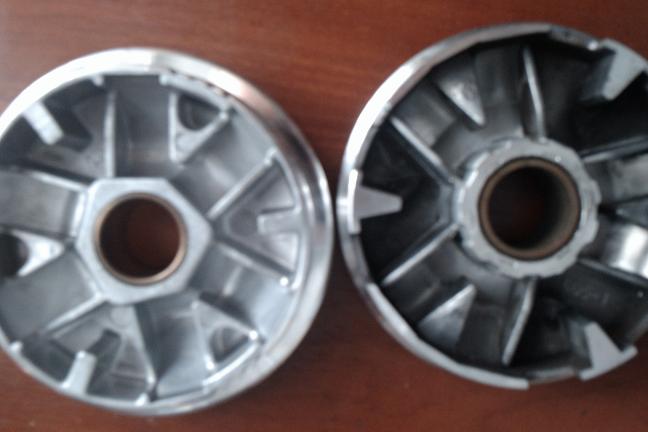

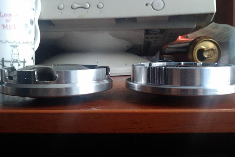

Даже не заводил. Ставил чтобы просто посмотреть не упирается ли где и полностью ли подходит, и сразу снял, т.к. ЦПГ менять буду (дома C.M.Racing лежит). К тому же вариатор снят (дома лежит, снимал когда в реваут ездил для подбора мультивара) то же и с карбюратором, фильтром.
Дальше по вариатору: втулка, идущаяя в комплекте миллиметра на 2 короче.
Комментарий к файлу: малосси слева, сток справа
IMAG0038.jpg [ 44.27 KiB | Просмотров: 18566 ]

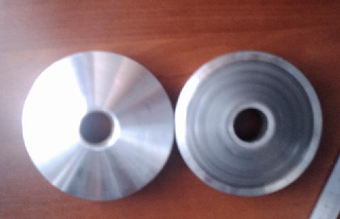

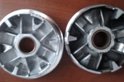

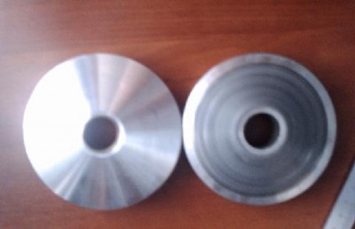

Сравнение малосси вентилвара и стока. Заметно, что у вентилвара лопасти охлаждения повыше и совсем другой угол щеки.
IMAG0040.jpg [ 51.31 KiB | Просмотров: 18564 ]

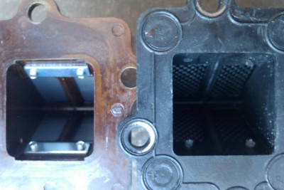

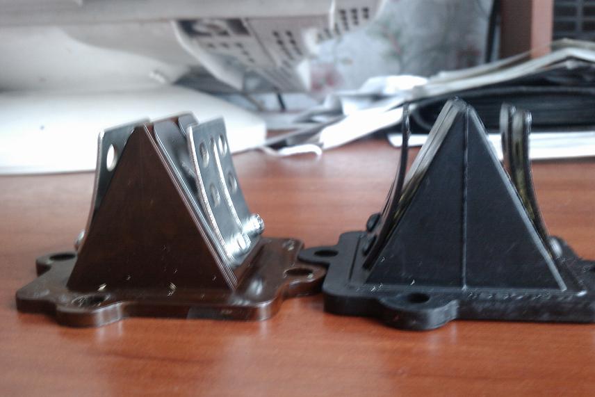

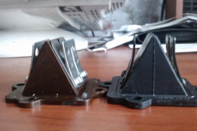

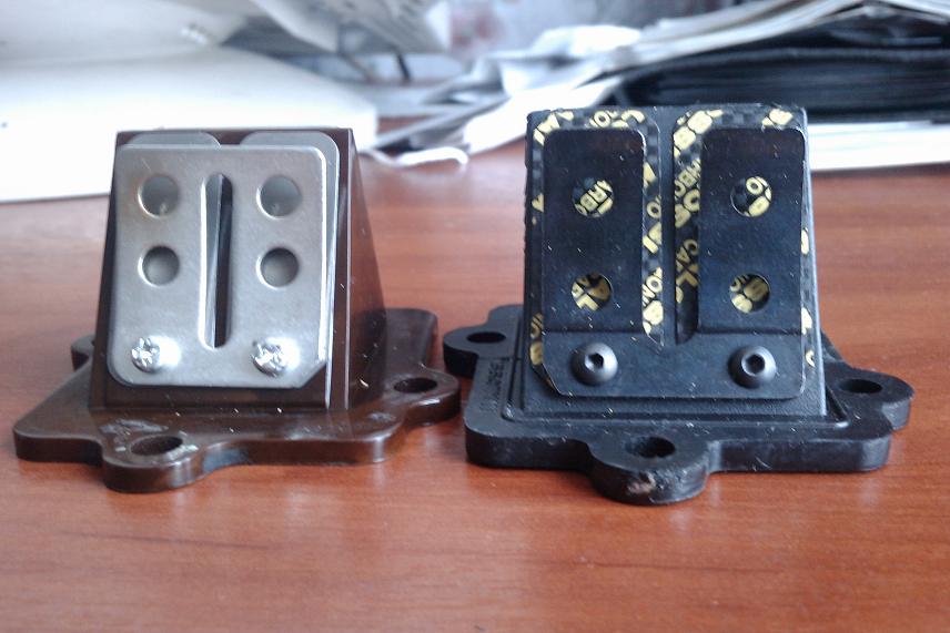

Купил в ревауте Лепестковый клапан Malossi, Minarelli (Yamaha) гориз., VL12 - карбоновые лепестки 0.30мм. артикульный номер 27 7731.C0
Сравниваем с оригиналом (я всегда снимаю оригинал и еду в магазин чтоб нормально подобрать): площадки один в один.
Но сам клапан у малосси больше и впускные окна смеси намного больше (смотрите сами):
Комментарий к файлу: высота домика малосси (справа) выше оригинала
IMAG0050.jpg [ 75.89 KiB | Просмотров: 18545 ]

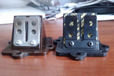

И само основание треугольника больше ( и видно, что ограничители раскрытия у малосси намного шире, что позволяет клапану больше открываться)
IMAG0051.jpg [ 62.43 KiB | Просмотров: 18545 ]

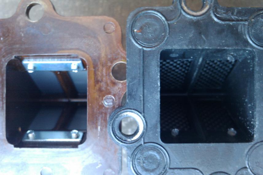

Изнутри видно, что впускные окна смеси намного больше (на фото темно, вспышки на телефоне нет, но так они действительно больше)
Комментарий к файлу: Малосси справа, сток слева.
IMAG0052.jpg [ 69.43 KiB | Просмотров: 18545 ]

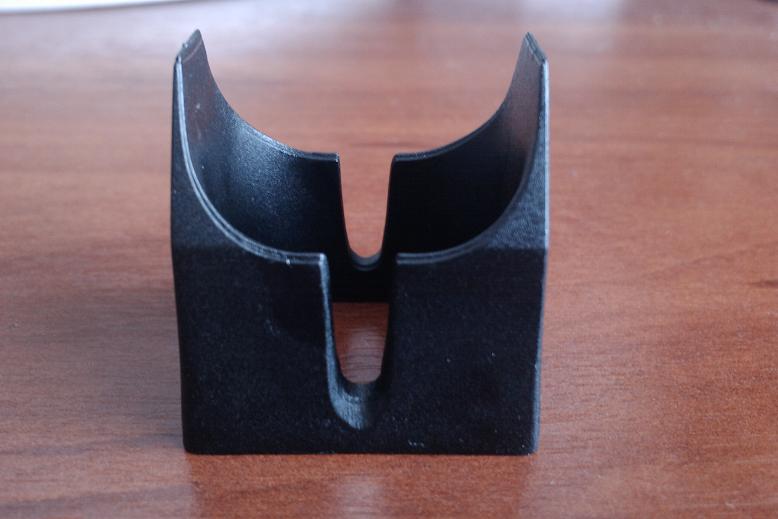

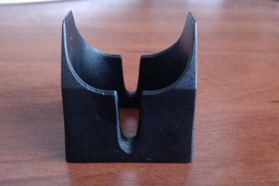

В комплекте шла фиговина непонятная, продавец в ревауте сказал можно попробывать вставить её в патрубок и она лучше размешивает смесь бензина с воздухом, разбивая микрокапли, но можно и без нее. Продавец сказал иногда с ней лучше, иногда хуже - от карба зависит.
Комментарий к файлу: вот эта непонятная фиговина
IMAG0053.jpg [ 47.8 KiB | Просмотров: 18545 ]
