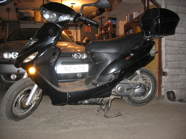

slayer писал(а):
P.S Ne_Pridumal_Imja Выложи пожалуйста фотку своего скутера сюда в тему (На хостинг фото fastpic.ru) Ты кидал мне фотку в ЛС но их не было видно.
IMG_0293.jpg [ 193.28 KiB | Просмотров: 6795 ]

ne_pridumal_imja
Спасибо за фото!
В ЛС ответил! =)
