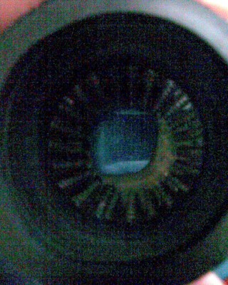

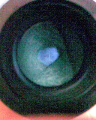

всем привет! а я вот как сделал взял поралон тонким слоем нарезал и засунул, как думаете пыль не будет сосать,можно ещё побольше поралона засунуть!на качество не злитесь фоткал с телефона!
Комментарий к файлу: после
024.jpg [ 382.9 KiB | Просмотров: 6934 ]
Комментарий к файлу: до
023.jpg [ 381.79 KiB | Просмотров: 6934 ]

а какой смысл тогда в нулевике?паралон создаёт сильное сопротивление.

Я бы взял бумагу из масляного фильтра и вклеил в нулевик .
нетипа по кругу. получилось бы двойная фильтрующая поверхность!а бумага фильтрует в 100 раз лучше чем парлон! да и сопротивление особо не увеличится!

Тогда уж можно просто взять масляный или воздушный автомобильный фильтр (в виде цилиндра из бумажной гармошки) и приделать не к нулевику, а вместо. И защитный корпус сделать. Фильтровать будет лучше поролонового, но мощность с ним может упасть, потому что резонансный наддув.
Фильтр же в ОП фильтровать будет (если там щелей не осталось), но и сопротивление оказывать будет тоже неслабое.
