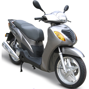

Как увеличить скорость в XINGYUE XY125T-13?
SKOOTER.JPG [ 97.38 KiB | Просмотров: 6132 ]

Попробуйте установить Прямоток, у меня такая же модель только "на конце - 11), мне он очень даже субъективно помог.

Да все очень просто - Мы с Вами имеем мотороллер 7.0 лошадиных сил и требовать от него скорость более 80 км.ч просто неразумно- способ поднять скорость-
Чтоб ПОДНЯТЬ скорость- НАДО - поднять мощность.
Подняв мощность- можно заменить на более скоростные шестерни редуктора (по желанию).
Но даже просто увеличение мощности- на первом этапе даст увеличение скорости.
1.0- самое простое - но не сильно эффективное - поставить - прямоточный глушитель- ( он есть в продаже, легко купить, легко установить и практически можно ничего не настраивать) смотрите соответствующие темы и все поймете.
Я думаю - даст увеличение скорости на 2..3.км.ч.
1.1- установить поршневую 150 сс.( довольно просто) или 170...175 сс (это уже сложнее) даст- увеличение скорости - наверно сразу как минимум, на 5...10...15 км.ч.а может и более - САМОЕ ЭФФЕКТИВНОЕ.
1.2 Самое дешевое - настроить трансмиссию, отрегулировать карбюратор,- даст увеличение скорости - настолько насколько у Вас неоптимальны настройки в стоке.
Для себя на обкатке- я решил остановиться на 1.0 и 1.2, если мне не будет хватать- то добавлю 1.1.

Спасибо за совет....,а в карбюраторе если поднять иголку ,это даст чтото? У кого есть другие идеи и опыт пишите,всем заранее спасибо.
Если и даст, то точно не увеличение максимальной скорости.
Увеличение динамики, и то только в том случае если у тебя беднит на средних оборотах.

Хочу скорость 110км/ч....

Дело в том, что Yamaha в зависимости от настроения, профиля местности, направления ветра и ещё множества дополнительных факторов имеет очень разную максимальную скорость. При самых благоприятных раскладах (километровый спуск с попутным ветром) иногда удаётся загнать стрелку спидометра на убийственные 120 км/ч. Но такой праздник за всю дорогу до Питера случился лишь один раз. Обычно получалось 100–105 км/ч.
Это YAMAHA YBR-125. Легкий мотоцикл с механической коробкой передач.
Так что 110 на твоем это unreal. Ну если только спидометр изрядно врать будет.

А что некто непредлогает- увеличение обтекаемости!
Помойму очень даже висомый фактор!
Я неговорю про увеличение мощности, так как это вообще совсем другое!
ИМХО- :-x если даже голову(да к тому же в шлеме) опустить к рулю или вообще еще ниже- то обтекаемость становится больше и ветровые потоки проходят ровно, никуда не заплывая(если так можно выразится)!
Другое дело-что придется изменять форму пластика и делать его уже под спортивные обтекаемы формы, но это не тот случай, так как этот скутер я бы назвал-*прогулка по осеннему парку*!Он расчитан по дизайну на спокойные прогулки(поездки по городу и немного за городом)
Для XINGYUE XY125T-13 как раз подойдет ветровое стекло! :)

Koроче понял я всё...едит мой "мопед" 85-90км/ч и всё на этом,быстрее ехать видно ему не судьба.всем спасибо.....

Ну вот и не понял ты. 90 км/ч нормальная скорость для 125сс 4Т воздушника.
