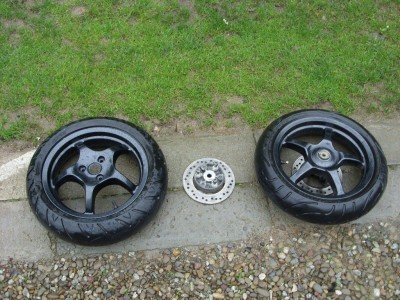

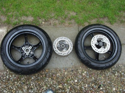

А что скажете про колёса от YAMAHA Aerox? В смысле если их поставить на 139QMB длинный вариатор.

Сам ещё не проверял, но очень хочу в этом или следующем месяце по этому поводу позагоняться. :) Осталось только их купить.

Идея с колесами от Аэрокса конечно интересная, только вот вопрос- подойдет ли нам такое колесо по диаметру вала и шлицам?

Вопрос ещё с какой стороны у Аэрокса установлен тормозной супорт?
Японоделы любят его ставить со стороны вариатора.

Так и есть , стоит со стороны вариатора.
