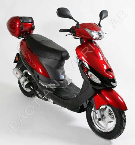

Хочу на свой скутер поставить тюненый амортизатор, но не знаю его длину и какой амортизатор купить. Скутер широко распространенный - копия Kymco filly.
Какой амортизатор и какой длины посоветуете, чтобы хорошо для дальнобоя и не дорого?

да хоть 33 см.Бери не китай.

Промерь расстояние по осям крепежа аммортизатора и сюда: http://www.scootermag.ru/new/shop/category/tjuning/

Дак проверить расстояние проблематично он же на скутере стоит и растянут
Точно не могу определиться то ли 270 то ли 300 *DONT_KNOW*

А какой ты посоветуешь с данного сайта? я их уже все на этом сайте рассматривал а определиться не могу.

Мерку снимай так, как он стоит на скутере без нагрузки. У тебя 280 мм, я и так вижу. Бери Макиду - очень комфортный почувствуешь сразу!
http://www.scootermag.ru/new/shop/produ ... -300mm_l7/
А как такой? Не дорого, немецкий и скидка щас 15%

Штатно стоит 280 мм , но всё зависит от того , какую хочешь получить грузоподёмность , если 100кг устраивает то ставь такойже , если нет , то лучше поставь от скифа 330 мм , во первых повысишь дорожный просвет , получишь грузоподьёмность 120кг , но при этом увеличишь нагрузку на передние амортёры . И с барабанными тормозами имхо самоубийство 120 кг возить :-D
Наверное поставлю такой же длины, мне 100 кг хватит так как в основном один катаюсь а передок нагружать не стоит лишний раз. Как тебе амортизатор на который я ссылку кинул?

я тебя как у меня скут там 33 стоит норм.Не будет цеплятся за рельсы.

Один сказал стоит 28см другой 33см дак кому верить *DONT_KNOW* ?

Вольному воля. Но задница у тебя одна -её жалеть надо :)

Нет, можно поставить всё,что угодно и ездить через брёвна и железнодорожные рельсы! А в стоке у тебя 280мм.

да пох какой стоит 33 станет.

Спасибо за содействие, поставлю наверно BGM 280мм хватит, я на стоковом при переезде через лежачие полицейские ничего не цепляю принаровился так что пойдет, главное чтоб на стыках при переезде через мост не пинало, а то даже привстаю чтоб и мне и скуту полегче было
