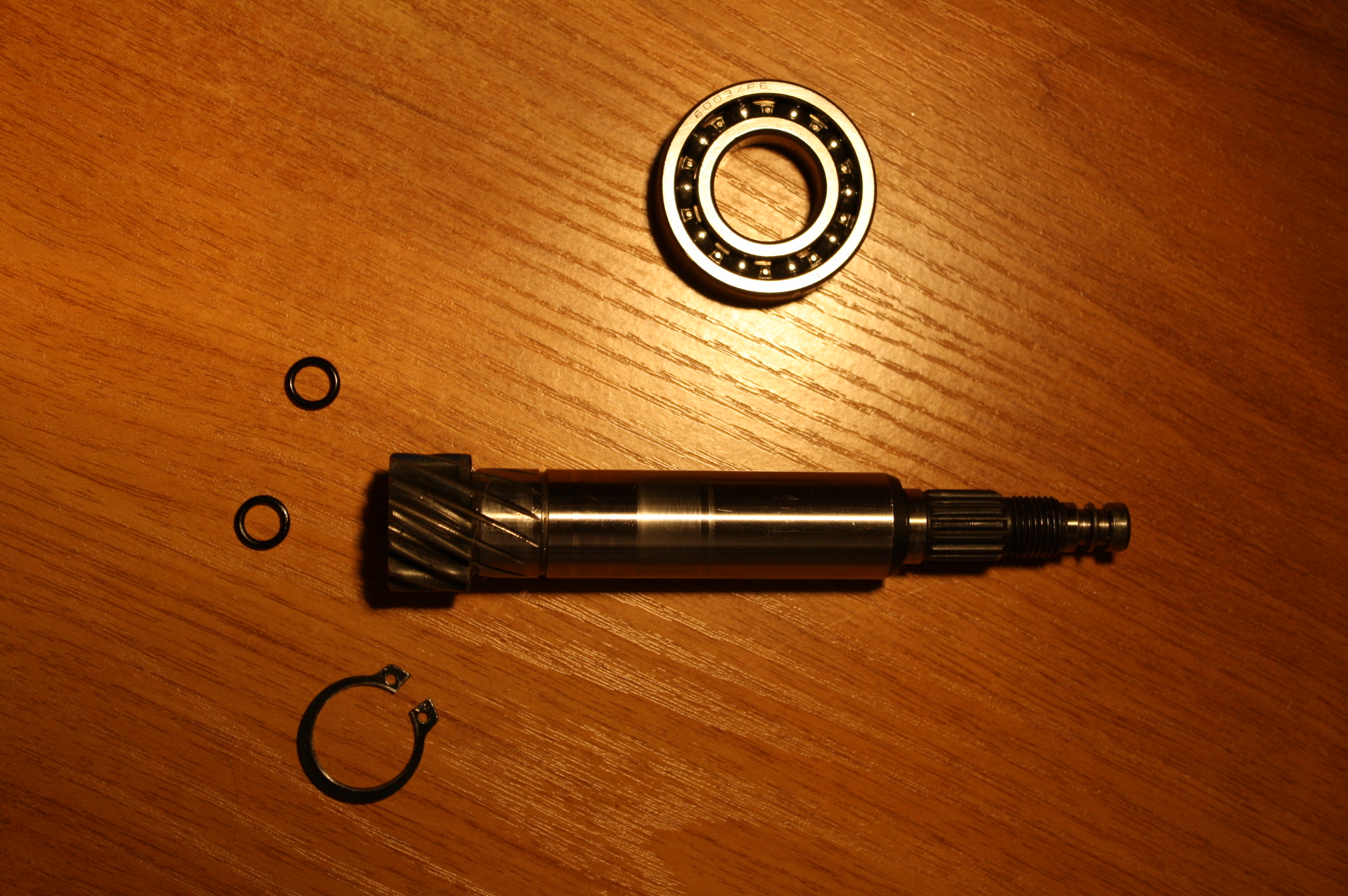

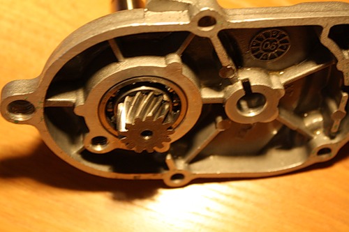

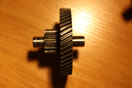

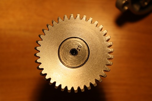

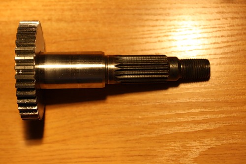

Вообще очень долго думал заняться этой головной болью для меня.Итак:
Вот редуктор Stels skif 2Т
Подшипник будет заменен на TNT,SKF,KOYA что смогу найти.Видно очень хорошо особенно на валах что начинал прогорать.Хотя масло менял в сезон 2 раза.Видимо для него нагрузка не очень хорошо влияет.

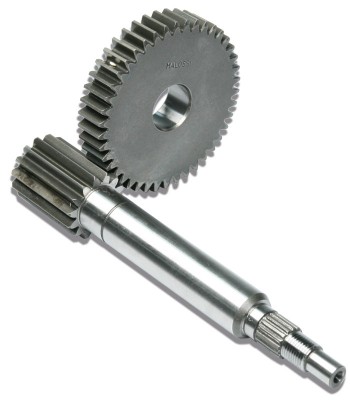

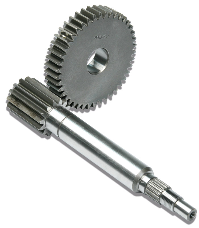

Вот эти шестеренки встанут на skif??? Кто что думает.Ну что запресовать надо это я в курсе.Пресс имеется.

СообщениеДобавлено: 16 Dec 2009, 08:30
Прямой зуб не смущает?

Ну на валу колеса прямой зуб, а то что на Malossi прямой то это наоборот дает прирост скорости.(На Malossi.com так написано).ENGRENAGES PRIMARIES HTQ Z 14/42
Описание с сайта Malossi (переводчик не айс, но все же понятно).
Malossi SpA рада предоставить своим клиентам новый набор зубчатых передач для окончательного скутеров и макси-скутеры.
Эти новые передач являются результатом 20 лет опыта работы в ИССЛЕДОВАНИЕ Malossi и осуществления передач для гоночных скутеров и парусный спорт.
Новых передач H. Т. q. Были изучены и выполняются с прямыми зубами, чтобы минимизировать потери на трение и нагрузки на опоры. Кроме того, наши передач слегка удлинить отчетов, позволяет использовать всю мощь вашего скутера и обеспечить значительный Sprint против вашего скутера домой.
Короче я заказал, отзывы будут в январе.На свой страх и риск.Цена вопроса конечно не маленькая 4000 руб.Если все пройдет отлично буду самым счастливым человеком и первооткрывателем *JOKINGLY*

После покупки ЦПГ малосси Спорт 72сс, эта фирма для меня не является идиалом, поэтому что они там придумали можно расценивать как рекламный ход :) Конечно мощность прибавится за счет уменьшения потерь в козозубых шестернях (постоянного зацепления), но можно получить стуки вместо воя и выбитые зубы :) В советской мото технике, все что работало на высоких оборотах было на косозубых шестернях, пример двигатели д-5, д-6, ш-57, в-50, зид, хотя обороты были в 2-3 раза ниже, даже у китайцев первая пара косая, а вторая низкооборотистая прямая, а ведь они не сами придумали :) .
Ну дело сделано, ждем результатов. Желаю удачи!

Посчитай сколько зубьев на твоей, можно будет узнать на сколько скорость повысится. А то может ради 10 процентов и смысла нет

Сток 13/48 придаточное число 3,6
Malossi 14/42 придаточное число 3
Что даст понижение придаточного числа Скорость или Динамику???!!!!

скорость+ динамика-
скажи какие симптомы к замене шестерён,нехватка скорости? перекрут мотора по оборотам?

С его мясом может динамика и упадет но не на 20 процентов. А скорость точно поднимется

У меня шестерни все обламывают.Перекручивает сильно.В торке стоит красная пружина, в сцепление желтые, ремень X-special, грузы 9 гр. (думаю поставить 12 гр.)(Рвет на козла если сильно газануть.)Хочу уронить динамику, а максималку прибавить.Поставлю шестерни буду перенастраивать Трансмиссию.
По прямой 80-84 GPS
В горку 78-80 GPS
С горки разогнал до 105 GPS
Запаса мощности еще много.Мотор перекручивает.

20% конечно много, может и даст 130, но только с горки, а по прямой не разгонишь, упрется на 65 :) прямая замена сильно посадит динамику, хотя все можно настроить облегчением грузов, а можно при такой дури вообще редуктор не трогать, просто увеличивать массу грузов, при этом диапазон оборотов работы на вариаторе будет уменьшаться, а диапазон работы на двигателе повышаться, что будет садить динамику увеличивая скорость, главное здесь найти оптимальный вес чтоб на ХХ не крутилось колесо, так как трогаться будет уже не с 3000, а примерно с 2000.
ПС если взять что передаточное варика 1:2 и 2:1 то обороты первичного вала редуктора в 2 раза выше оборотов колена, т е примерно от 800 до 20 000, при об. колена 1600-10 000 ,с прямыми зубами я боюсь так рисковать.

Предположим:
Сток 13/48 (~0.27) 12/36 (~0.33) колесо
На сцеплении имеем 1000 rpm, на промежуточной имеем ~277 на этом же валу стоит еще одна 12 зуб передает на 36 зуб которые на валу колеса, получается 0.33. то есть имеем на валу колеса 1000*0.27/0.33=92 rpm - понижение ~10.86 раз
Malossi 14/42 - 3 (~0.33) 12/36 (~0.33) колесо
На сцеплении имеем 1000 rpm, на промежуточной имеем ~333 на этом же валу стоит еще одна 12 зуб передает на 36 зуб которые на валу колеса, получается 0.33. то есть имеем на валу колеса 1000*0.33/0.33=111 rpm - понижение ~9 раз
Вроде все так... Люди кто занимается редукторами/мостами/прочим поправьте.
