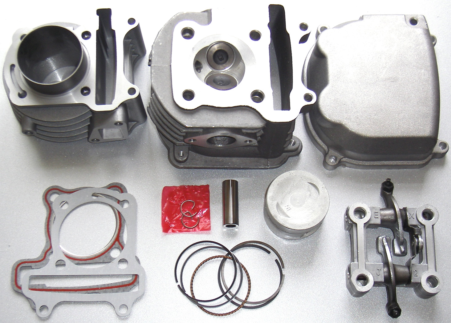

Здравствуйте все...! У меня скутер Brillius 50qt на нем стоит поршневая 72сс на этой поршневой проехал где-то пол сезона, все работает хорошо, сделан запил головы. Но скорость меня не очень устраивает 70 км и все((( я надумал поставить себе цпг на 85сс и головку цилиндра которая имеется в skyterke. Вот у меня такой вопрос стоит ли менять мою 72сс на этот комплект? будут какие нибудь значительные изменения? Карбюратор и колено стоковое. На карбюраторе думаю поменять жиклеры. А да вот еще порвался ремень вариатора...я абсолютно не знаю какой ремень мне брать...посоветуйте...пожалуйста)
Комментарий к файлу: Вот то что я себе хочу

ремень ставь родной. жиклер менять имеет смысл если установленного не хватает. что касается поршневой - однозначно стОит. прибавка в 10 кубов сама по себе дает неплохой приход, а учитывая наличие головки цилиндра с увеличенными клапанами...

Откуда он узнает хватает ли "установленного".Жиклер надо менять однозначно даже для 72сс которая стоит.
Но при этом еще надо раздушить воздушный фильтр.С этого надо начать ,а потом уже покупать более мощную цпг.Взять пару жиклеров 0,89 и 0,92 ,поэксперементировать на 72сс и это должно дать прибавку +10 км/ч ,тоесть поедет элементарно 80км/ч на хорошей дороге.На цпг 85сс с стоковым жиклером будет ездить так же как и 72сс.
