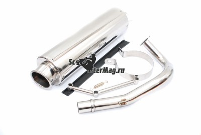

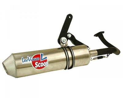

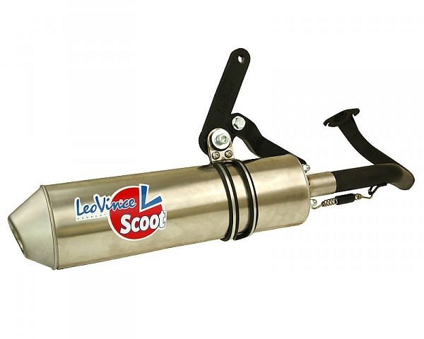

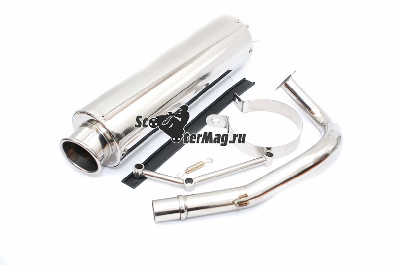

Всем привет! Скутер Patron Clever 50, стоит 70сс поршневая.
Хочу купить прямоток для него, нашёл в продаже 2 прямотока, какой лучше из них купить? Жду советов :)
Вот:
Leovince 4T Racing.jpg [ 35.62 KiB | Просмотров: 11035 ]
Прямоточный глушитель для китайских 4Т.jpg [ 38.31 KiB | Просмотров: 11035 ]

Таких тем было много.
Leo Vince известнее и дороже,в скутермаге обычный прямоток,но цена тоже не маленькая.
По качеству оба нормальные. На 72сс кроме звука от него ничего не получишь.
Еще у Leo на выходе труба немного заужена,значит будет орать немного меньше в отличии от прямотока из скутермага.

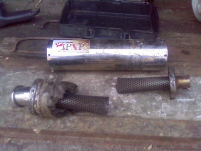

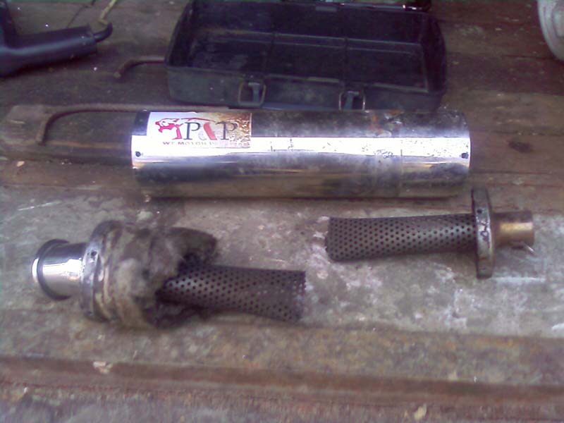

Вот что стало к концу первого сезона:
1.jpg [ 47.38 KiB | Просмотров: 11022 ]

Думаю особой разницы не будет,бери какой больше нравится,но цена у Leo не особо привлекательная.
Себе я взял простой от 150сс в скутерке,подошел к моему стоковому колену,нормально работает. (орет сильнее скутермаговского)

Эффектно смотрелось, когда на ходу из него вылерали куски стекловаты. :-D
Производитель пожадился добавить стеклоткани на флейту.
И саму флейту изготовили из тонкой стали.
При торможении двигателем, из-за тосутствия дожигателя, были неслабые выстрелы в глушитель.
В итоге его совсем разворотило.
Звук выхлопа стал отвратительным.
Сгорела резинка хомута.
Не стоит он шести тысячь.
