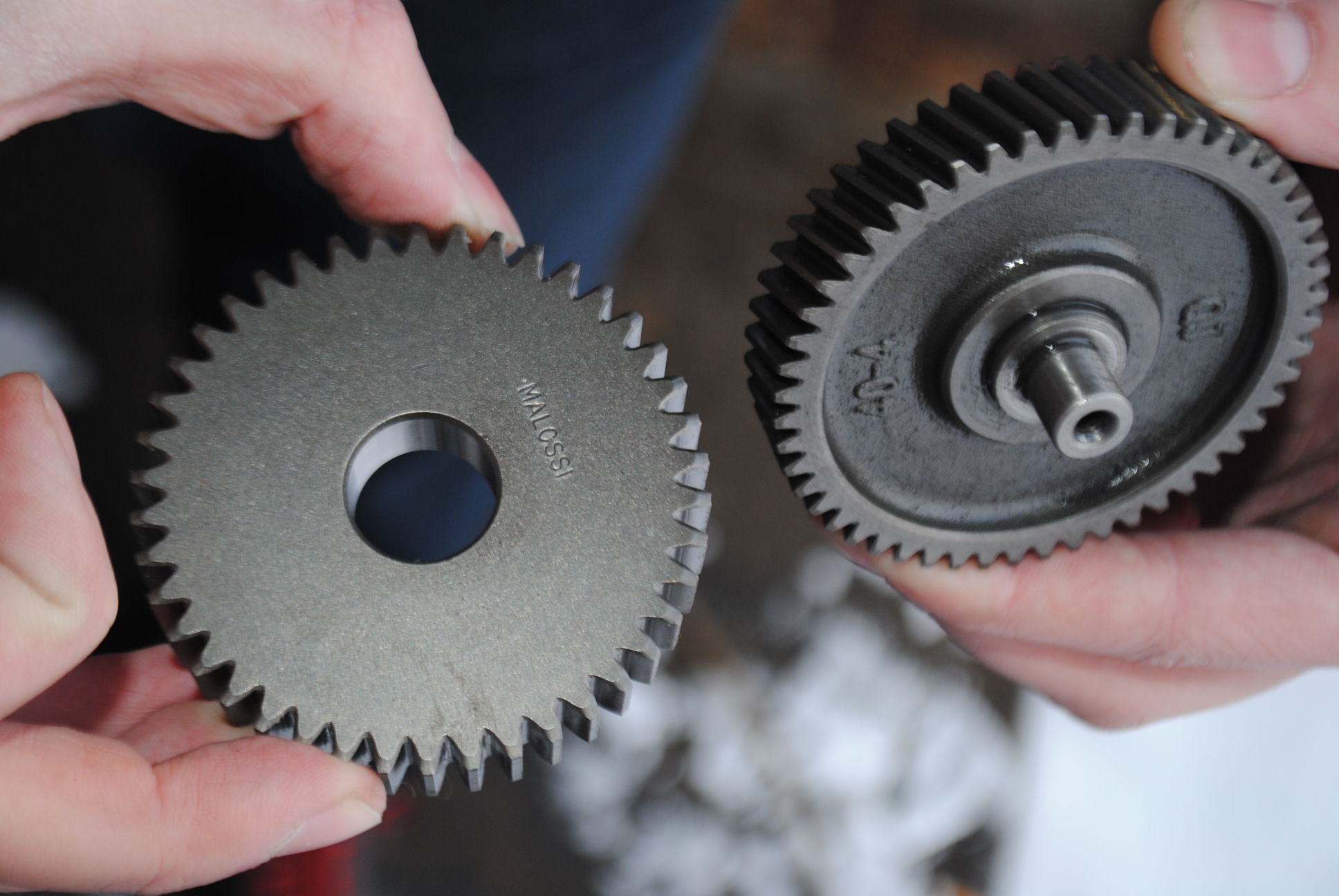

И так собственно вопрос в том как вытащить вал из стоковой промежуточной шестерни и поставить его в шестерню Malossi?
DSC_0012.JPG [ 1.01 MiB | Просмотров: 12826 ]

ТВЧ +прес.
Купи новый вал, не парься.

Молотком на коленке тоже не плохо получилось! :-D Потом пришлось подточить развальцованный вал правда. :-[

ТВЧ +прес.
не могу найти отдельно вал, везде с этой шестеренкой продается.
у меня он молотком не выбивается(
Попробуй нагреть. Я свой грел. И новую шестерню грел, а вал в морозилке охлаждал.

У немцев есть поговорка: С насилием можно и быка подоить! Стучи сильнее! *JOKINGLY*

Ну так грел - без толку. Вставить этот вал в шестеренку Malossi наверно легче шестерню нагрел, а вал в морозилку, в почем как ты и сказал. А вот вытащить вал из стоковой шестеренки не могу, ну никак не хочет.

две втулки и в тиски, как сайлентблок, если шестерню не жалко можно ее пропилить почти до вала.

всё сделали))) Всем спасибо за помощь.

*ROFL* я с вас угораю. на тактике 100 в редукторе шестерня промежуточного вала была выпрессована на гидравлическом прессе с усилием в 5 тонн, а вы тут про молотки пишете. я пробовал выпрессовать её съемником с двумя лапами, тайваньским, так там стальные уши вытянуло и порвало, и переходник на ключе свернуло. а вы тут про морозилку, молоток, тиски...

Ну ну, ямх в свое время сломал 2-а комплекта прессом. А про технологию запрессовки пальцев на москвичах и логанах мы не знаем, шатуны разогревают на электроплитке, а с паяльной лампой все вылезает с молотка.
