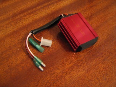

Подскажите, как правильно подключить этот тюнинг-коммутатор CDI :004

это для ямахи джог с двигателем 3kj

У меня движок 1PE40QMB(2Т), неужели коммутатор неподойдёт ??? :-o

осторожный
тогда подойдет, только своткай свои разьемы на коммутаторе

кАроче...
все просто как понос!
красно-белый и красно-черный -это пара генератора обмотки зажигания
черно-белый -уходит на сигналку,туда приходит уже серый
а черный с оранжевым уходят на катушку зажигания...
