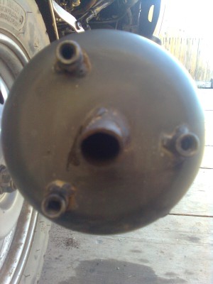

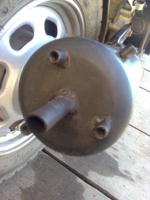

Доброго времени суток!
У меня друзья вварили в место штатного отверстия выхлопа диаметр трубки по больше!
Как это влияет на двигатель и с какими проблемами я столкнусь если тоже сделаю такую штучку(+ и -)!?)
За ранее спс!:)

Если 4Т то ничего не будет вообще) ну звук может изменится чуть чуть))) на 2 Т может чего-нить ухудшиться)

На 2Т тоже ничего не будет. Всё, что могло отрезонировать, к этому месту уже отрезонировало, всё что могло заглушиться - заглушилось.

на 139м замена этой трубки на большую, либо тупо сверление отверстий рядом с родной тонкой (ага, и такое видел) делает выхлоп чуть "басовитее" и чуть громче
