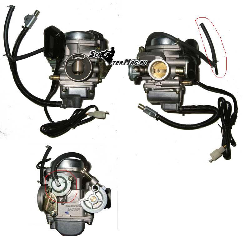

Скутер: Kymco super 8
Кстати говоря... впускной патрубок от 150сс имеет два штуцера на подключение требующих разряжения приборов.. а штатный 50 сс только один для вакуумного крана.... на карбюраторе имеется непонятный шланг (обведен красным) я понимаю это что-то типа ускорительного насоса? в общем я отсоединил тройник от него и воткнул его в во второй свободный штуцер впускного патрубка... правильно?
karb-125-big_enl.jpg [ 63.67 KiB | Просмотров: 12046 ]
