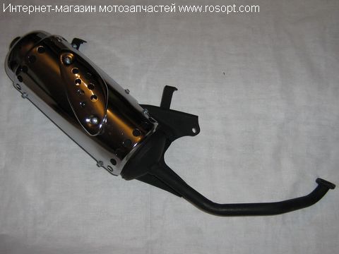

Есть такая мысль :-D распилить глушитель, выкинуть внутренности, вместо узенькой выхлопной трубки вварить пошире и между входной и выхлопной вварить перф. трубку и набить глушак наполнителем. Возможно ли так сделать *DONT_KNOW* ?

А ты попробуй так сделать. А потом узнаешь получиться или нет))

2Т,не советую.
4Т.- пили. строгай, что хочешь.

4т ,поршневая - 72сс

И ещё пару вопросов: как сделать перфорированную трубу, и какую использовать вату (и где её взять)?

Трубу любую, сверли дырки. Вата - утеплитель.

Утеплителя навалом. Труба должна быть жаропрочная а лучше сетка, свернутая в трубку.
Глушитель у меня такой:
store4885.jpg [ 21.79 KiB | Просмотров: 10723 ]

Причем трубу можно не сверлить, а понадрезать болгаркой.

У меня знакомый делал прямоток из родной трубы . Он ее распиливал , вроде вытаскивал что-то . Не вникал в подробности . Ну у него такой звук , я за километр слышу . А глушитель стал более короче .
