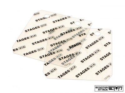

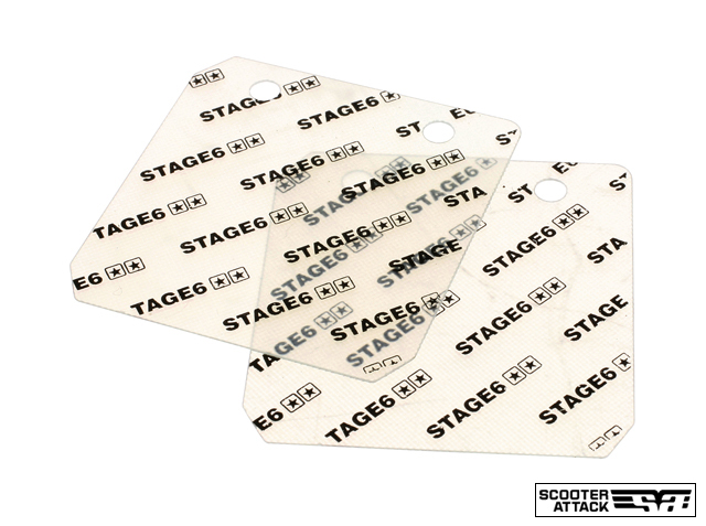

Приглянулся вот этот http://www.stage6.fr/catalog/stage6-ree ... -49-0.html

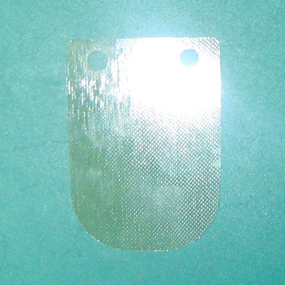

et-s632566gf.jpg [ 155.1 KiB | Просмотров: 6988 ]
если накроется,а приобрели вот это
lepestok_klapana_muravey.jpg [ 37.34 KiB | Просмотров: 6960 ]
то же самое,только дешевле. :) А что лучше карбон или стеклотекстолит,выбирает для себя каждый сам,нет в помощь!

На первой ссылке есть фотки изнутри домика stage 6 nbr,там видно что перегородок нет,да и если приглядется к большой фотке видно как просвечивает через лепесток контур домика :) Поначалу хотел такой http://www.scooter-pitstop.ru/index.php ... &Itemid=32

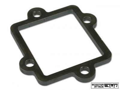

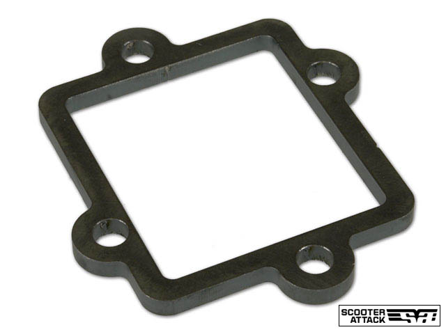

У меня просто настроение было ченить попилять,а вообще идея то не нова.С давних пор делают домики из стеклотекстолита на совкоциклы,совкомопеды,лодки и авиамодели.Попойзжа сбацаю проставку под домик,дабы приподнять его и тем самым улучшить продувку.
