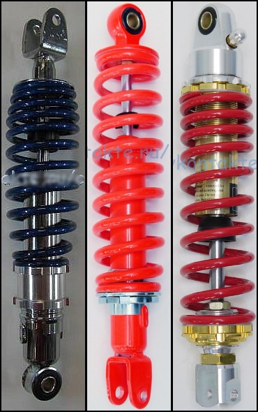

Всем добрый день! Встал вопрос покупки амортизатора на свой скутер.
После анализа рынка выделил три модели, подходящие по цене.
Крайний левый - производства Scooter-M, крайний правый - вроде бы TMMP.
Помогите определиться с выбором.

Scooter-M вообще-то, не производитель, это Российская торговая марка, проще говоря паковщик, что и на каком китайском заводе производится, не известно.
Из амортов посоветовал бы Макиду, проверенно, качество на уровне. http://www.scooter-m.ru/catalog/index.p ... ON_ID=5677

Спасибо за совет, но Makida мне дороговата сейчас, нужно побюджетнее что-нибудь.

тот что скутер-м дубовый, вдвоём думаю нормально будет, а так не уверен. Если у тебя 2 амморта сзади - оранжевый вообще не вариант.

Да, совсем забыл. Я у своего аммо намерял, не снимая, 310 мм длины. Оно так и есть? На копиях Hussar какой длины обычно ставят задние амортизаторы?

На копиях Хусара стоит 310мм когда задняя покрышка шириной 120мм и 280мм длиной когда покрышк 130мм ширины, у меня на копии Хусара 280мм стоят.

Все три аммортизатора полный отстой.....Но если выбирать, из этого отстоя, то бери левый (у него витки пружины должны быть синего цвета....)

Ну надо думать, учитывая их цену. Но тот, что у меня сейчас стоит, ещё хуже. Думаю, сложно найти "неотстой" при бюджете около 1000 руб.
А в чём конкретно их отстойность? Недолговечноcть?

Мне очень понравился стоковый амортизатор от стелс альфы (скут которая). Мощная пружина и он слегка удлиннёный. Поставил себе на дио и нарадоваться немогу.

Они ещё тебя переживут. Тут дело в их конструкции и способности выполнять, собственно, прямые обязанности по гашению вертикальных колебаний задней траверсы, они эти функции выполняют...- никак.......Поэтому и разговор про них никакой.....
