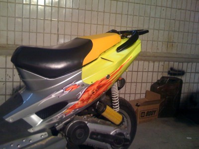

Скажите, а такой фильтр повредит двигатель? От волги маслянный.
IMG_0821.JPG [ 383.38 KiB | Просмотров: 14850 ]
