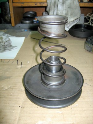

но эта втулка на своём месте нужна, как направляющая пружины, поэтому сделал новую деталь (упорное кольцо) по месту :
Комментарий к файлу: изготовленное кольцо вставлено в пружину
+шарики_6.jpg [ 21.85 KiB | Просмотров: 13041 ]
так всё выглядит перед сборкой :
Комментарий к файлу: упорное кольцо на шариках внизу, родная втулка на своём месте
+шарики_9.jpg [ 31.73 KiB | Просмотров: 13041 ]

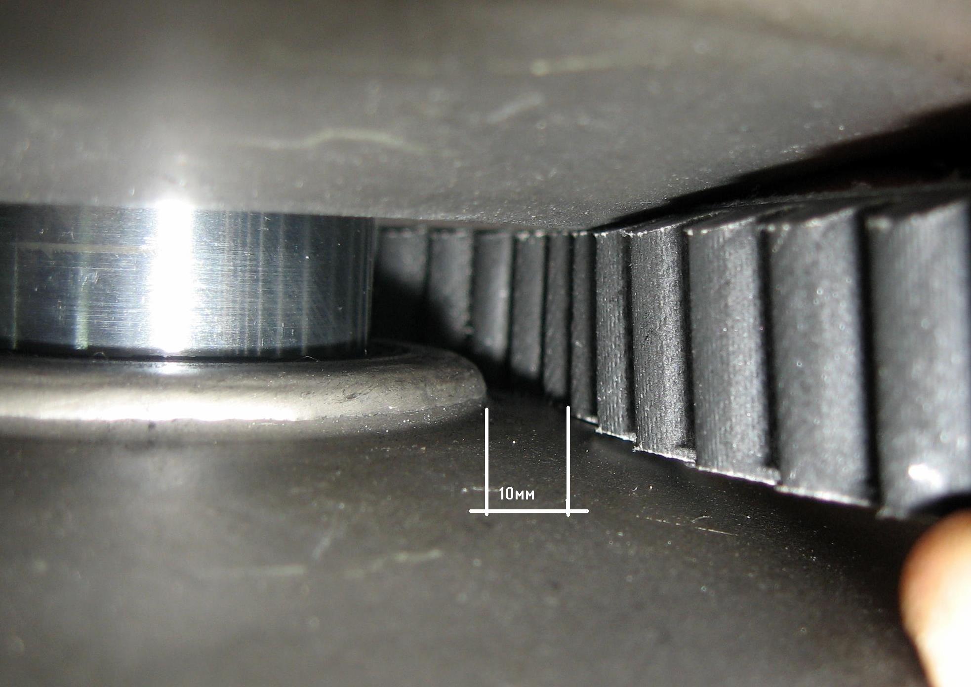

Да при разборке-зборке обнаружил неприятный факт - при крайнем положении подвижной щеки торка (максимально сжатая пружина) - ремень не доходит до минимального радиуса (на этой щеке есть выступ). Украдены реальные 10км/ч. Ремень прошел 300км. Фото :

СообщениеДобавлено: 12 Май 2010, 20:16
У 50сс он закрывается до конца, у 125-150 ?
А как он в закрытом состоянии, смотрел, может выступ пропадает в противоположной щеке.

Тот выступ при сведении щек прячется в противоположную,а не доход в самый низ из-за того что ремень практически новый (запас на износ). А украдено действительно километров 10ть, мой старый ремень имел ширину 18,5мм максималка на нём была за сотню.

Да выступ прячется, щоки сходятся до упора. А на счет запаса на износ - не согласен, там шкив с подпружиненой шекой отслеживает ремень в заданном диапазоне. Наверное придётся спиральные пазы продлевать.

Всё правильно "отслеживает", но если ширина ремня больше чем надо для того что бы ремень был в низу (на минимальном диаметре), то ремень не сядет ниже (из-за ширины), как тут быть???

Чтобы ремень дошел до конца, нужно, чтобы он был короче. Если вы сравните диаметры сцепления и вариатора, то увидите, что на сцеплении шкив больше, т.ч. ваш ремень никогда не дойдет до минимального радиуса. Да и на таком малом радиусе есть большая вероятность, что ремень будет проскальзывать, т.к. площадь контакта ремня со шкивом очень маленькая.

Я думаю что ремень должен быть нужной (правильной) длинны, да шкив на торке больше, но ремень не опускается в самый низ как на мультиваре, поэтому и диаметр его больше, рабочая зона хода ремня практически одинакова, что на ведущем что на ведомом шкивах.

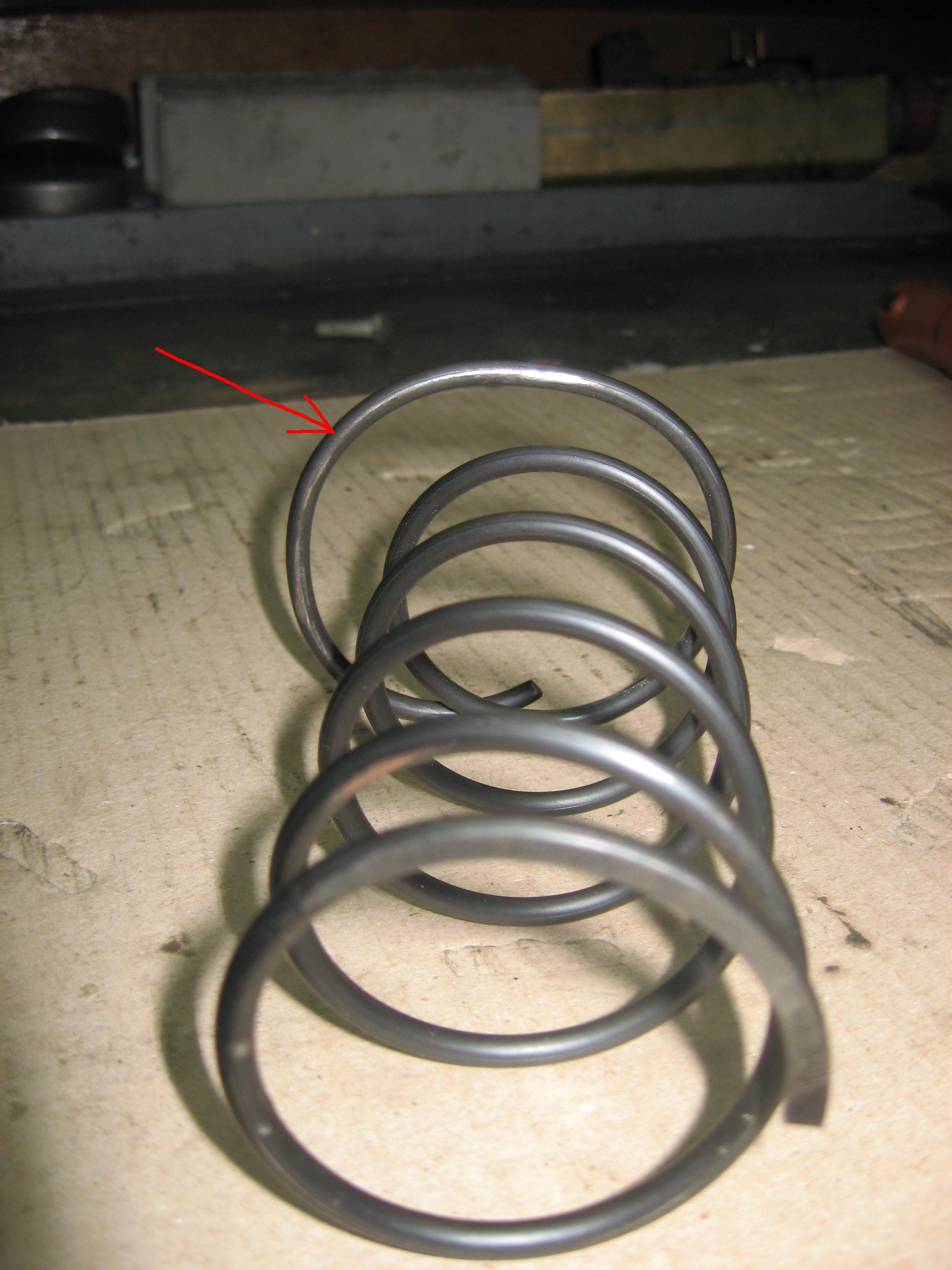

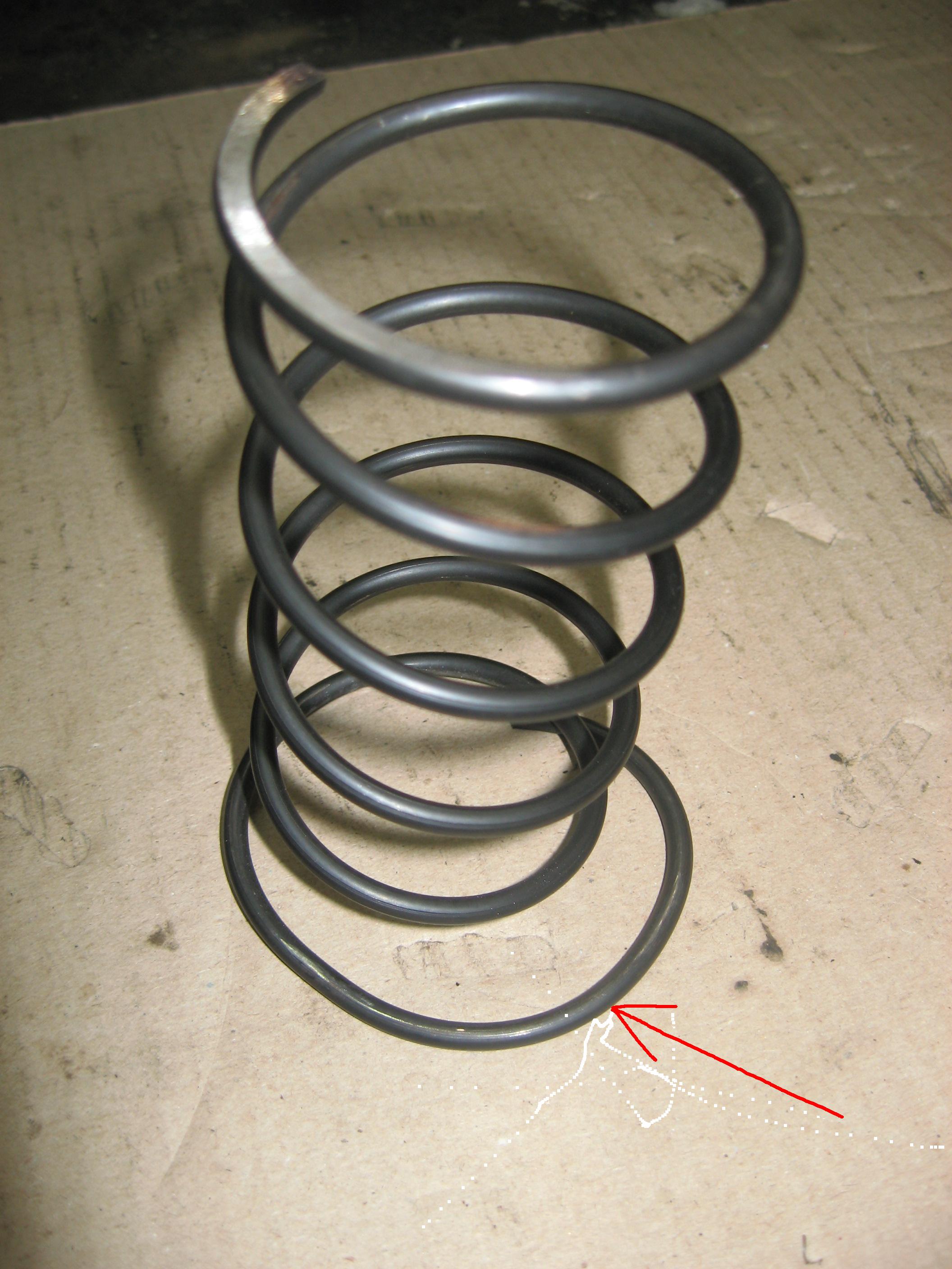

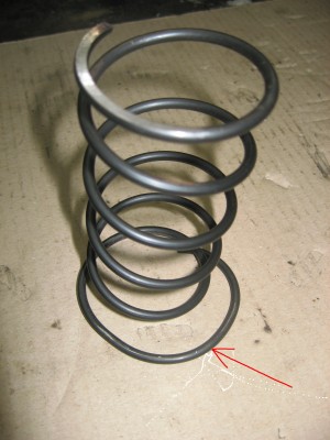

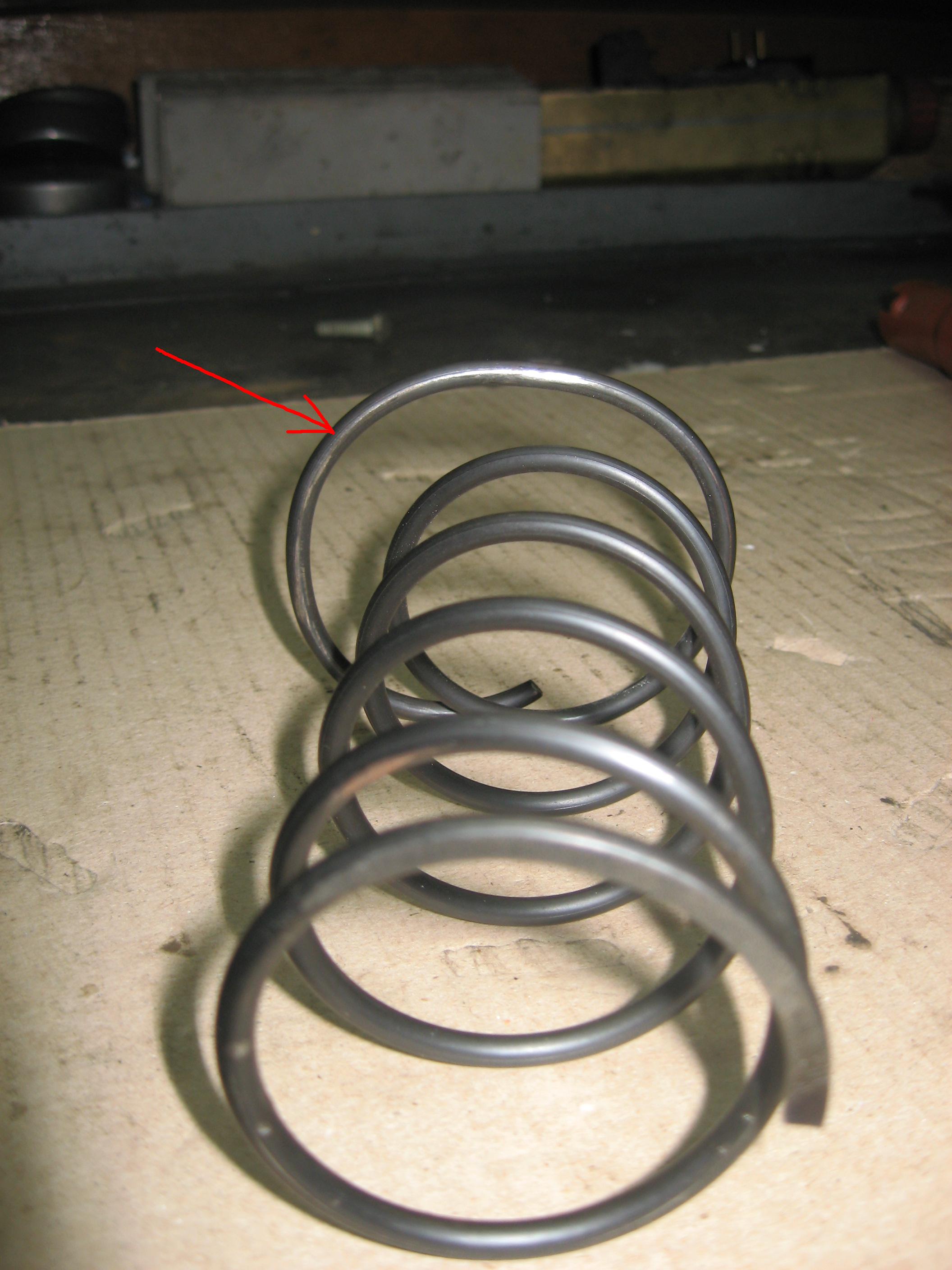

Есть проблема. Газанул на подножке - что-то щелкнуло и появилась вибрация. После разборки увидел в чем дело
prug x 0.JPG [ 491.27 KiB | Просмотров: 12773 ]
prug x 0_2.JPG [ 414.34 KiB | Просмотров: 12773 ]
Первый виток пружины, который до переделки стоял в канавке где сейчас шарики, был растянут центробежной силой. К слову сказать пружина покупалась отдельно, новая - кто знает из чего её накрутили. Как лечение сделал новое упорное кольцо - с канавкой под первый виток. Фото если надо потом.
