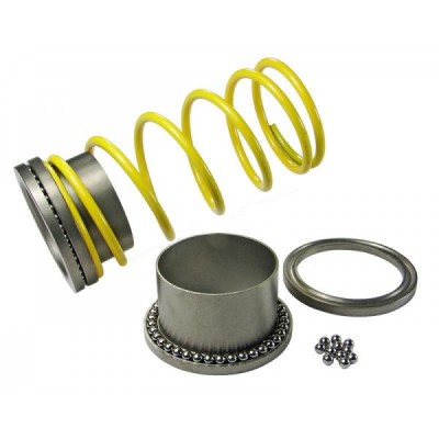

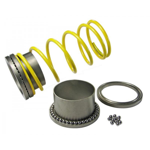

Заказал вот такую приблуду в скутермаге, обещает увеличить динамику при разгоне. Может кто ставил себе такую, отпишитесь есть от неё толк или нет.

alex+
Баян.
Приблуду испытывали два года назад.
Результат отрицательный.

Пружина торкдрайвера сжимается не настолько быстро, чтобы от подшипника был заметный эффект. Сам подшипник пружину поджимает, что равносильно более лёгким грузикам. Теоретически, подшипник увеличивает ресурс пружины, а практически она и так не ломается. Потому он просто не нужен.

Писал и в предыдущей теме, с пружиной штатной длинны, эта хрень уменьшает рабочий ход торкдрайвера, увеличивает преднатяг пружины.
В результате - снижение максимальной скорости и порванный ремень.

Сегодня нашёл в инете информацию, что этот подшипник увеличивает преднатяг пружины торкдрайвера всего на 15%, что можно компенсировать более тяжёлыми грузами или более мягкой по сравнению со стоком пружиной.

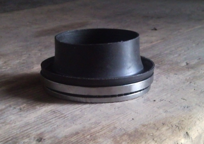

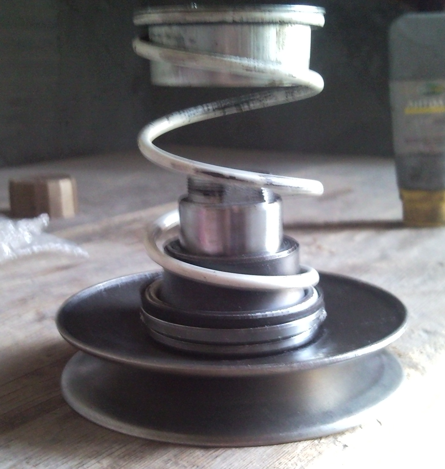

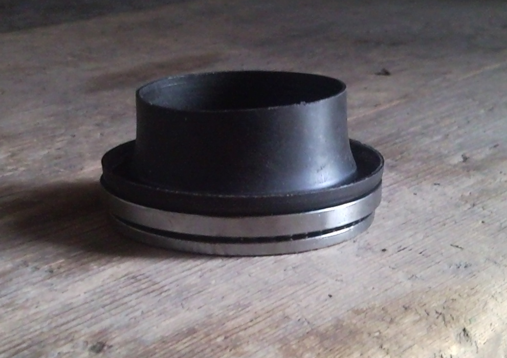

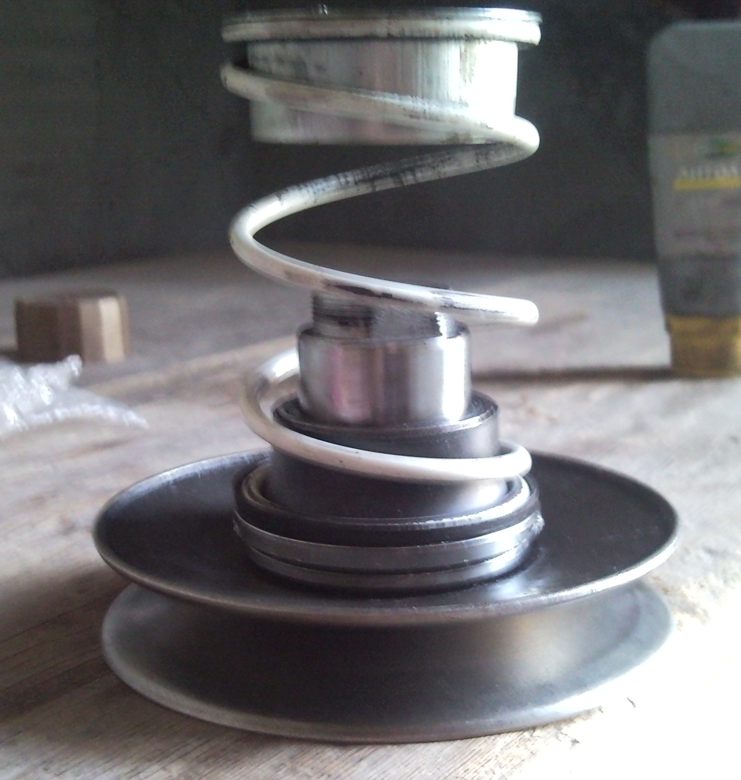

Укоротил стакан на 9мм, как-раз на толщину подшипника и всё нормально стало, щёки расходятся, натяг пружины конечно больше будет из-за подшипника но я поставил мягкую пружину белую, потом грузы ещё потяжелей поставлю.
Комментарий к файлу: а это всё в сборе: подшипник, стакан, пружина из набора вариатора bgm supertune.
SNC00075.jpg [ 399.03 KiB | Просмотров: 15010 ]
Комментарий к файлу: подшипник с укороченным стаканом
SNC00074.png [ 818.18 KiB | Просмотров: 15010 ]
