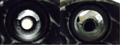

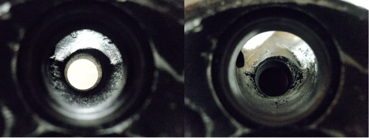

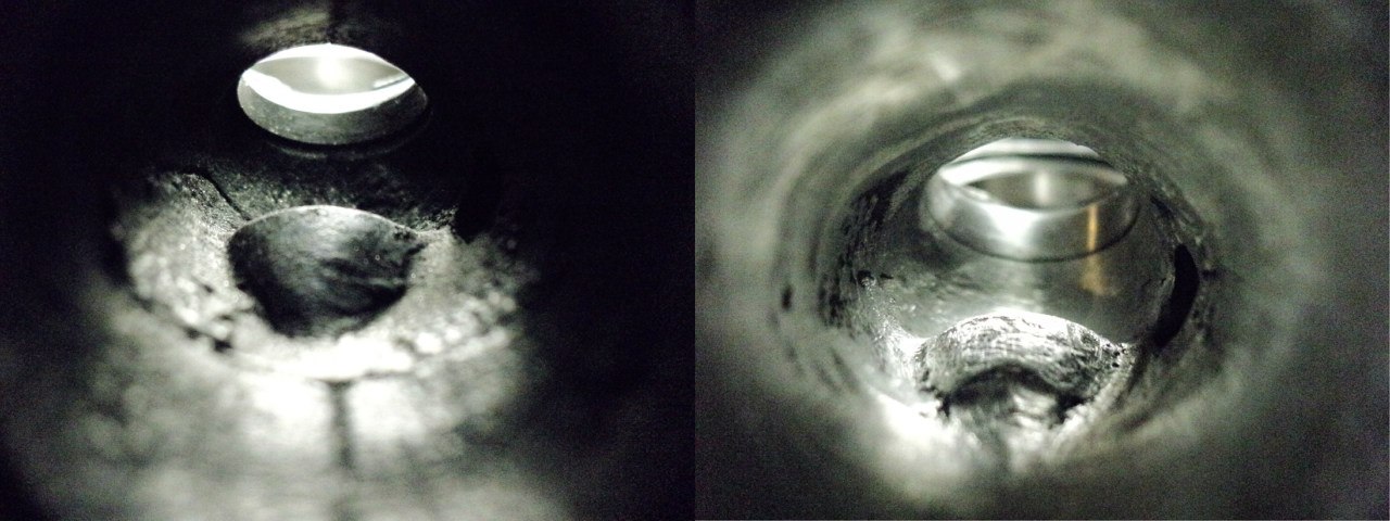

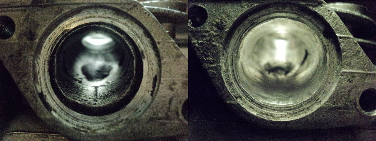

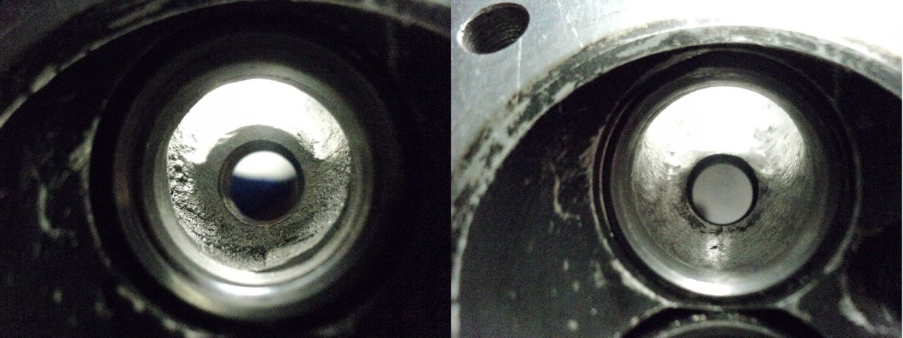

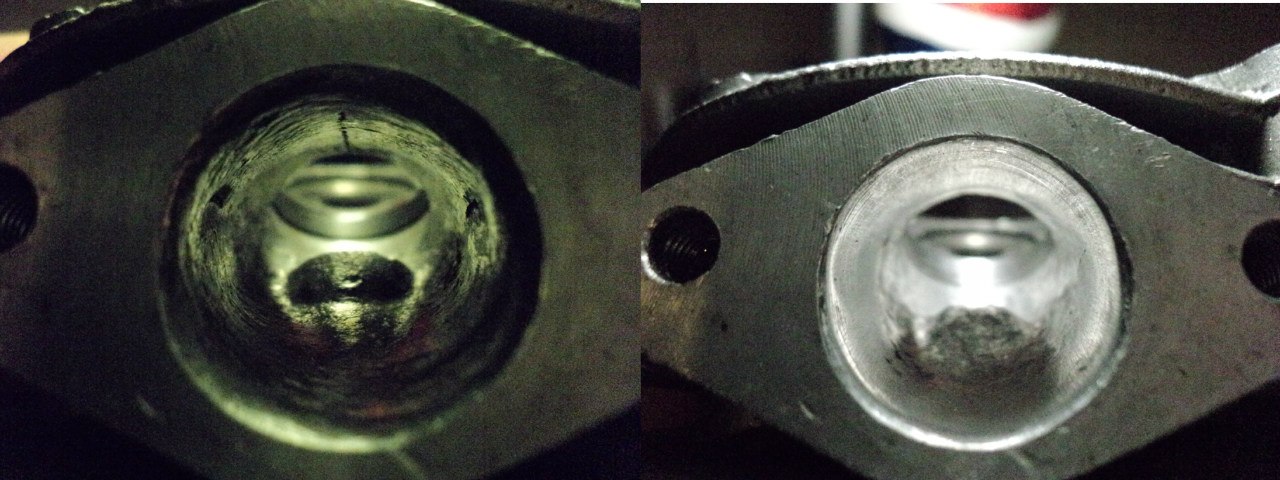

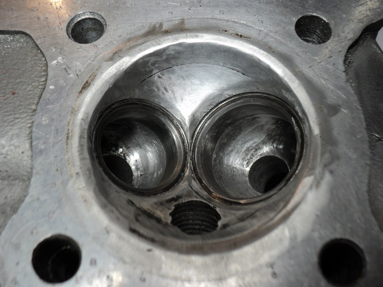

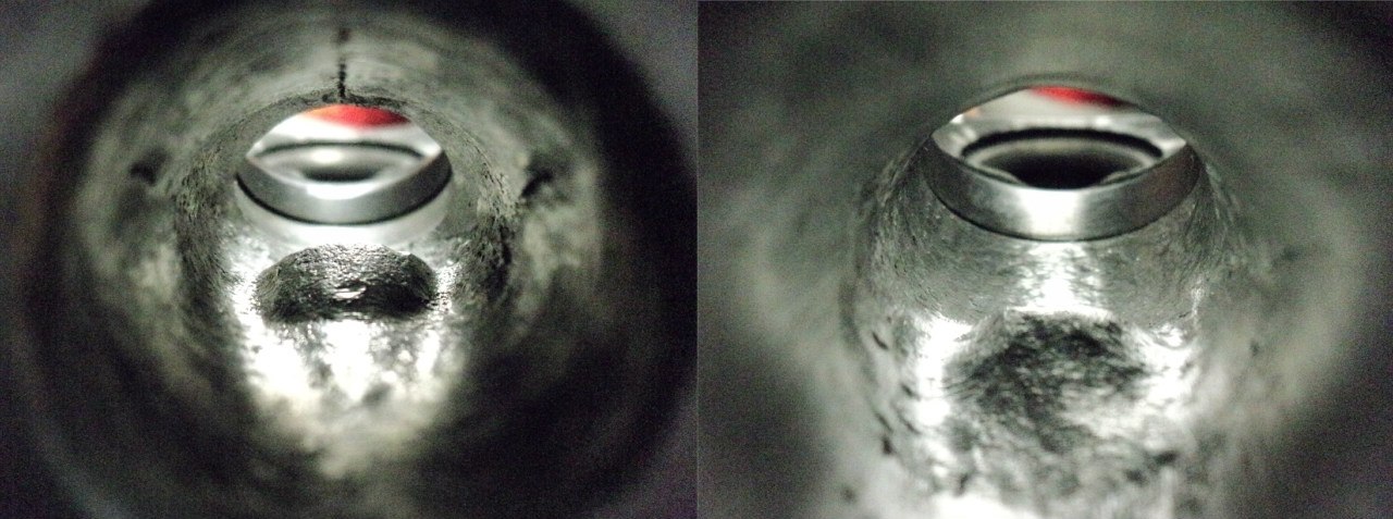

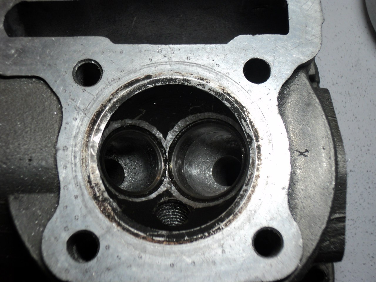

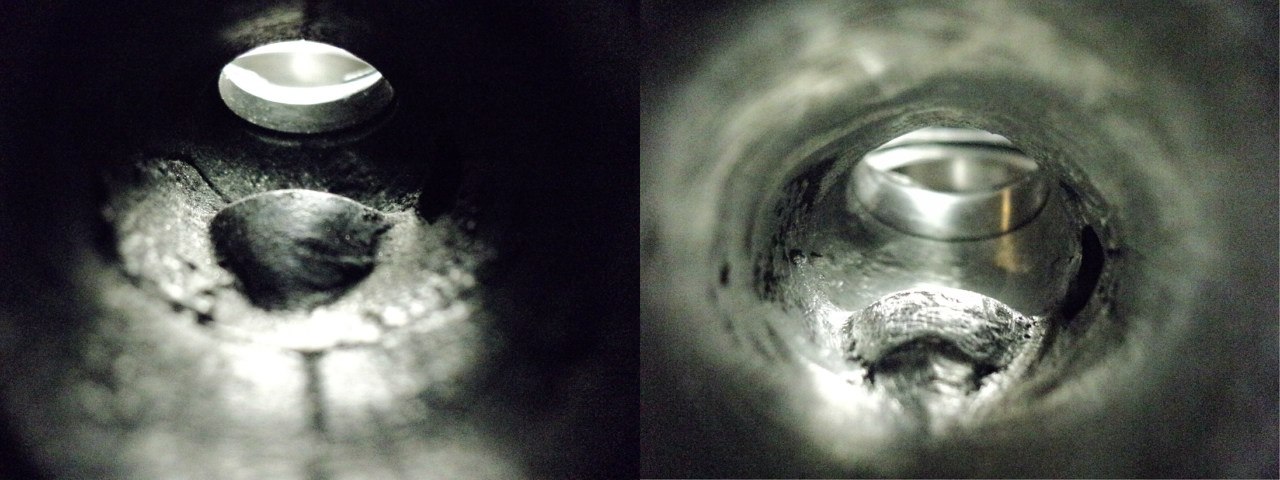

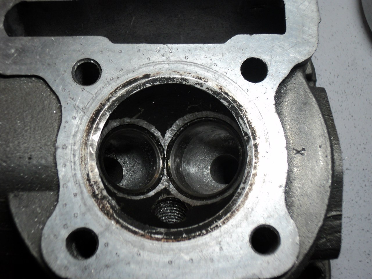

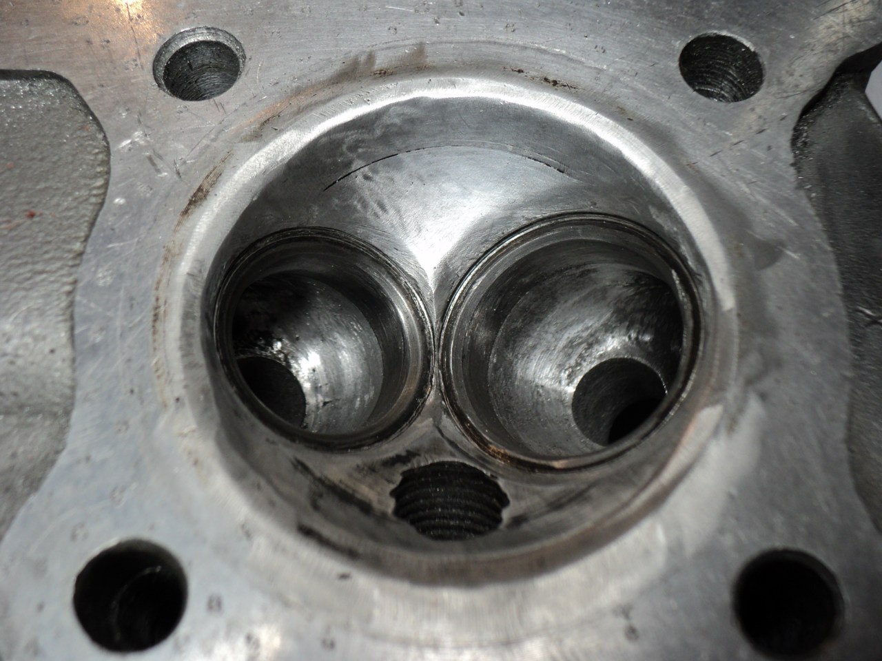

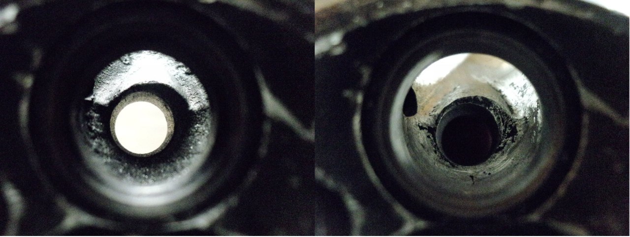

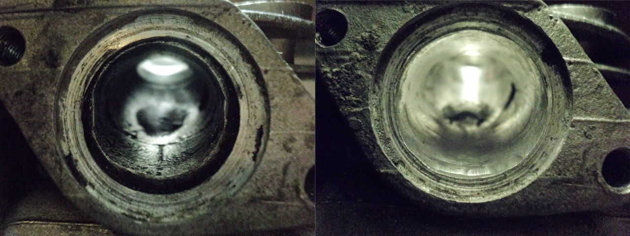

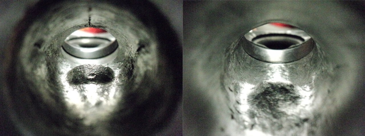

Появилась у меня ужасная китайская голова 51мм для qmb139 с увеличенными клапанами 23мм и 20мм, решил на ней потренировать запил. Нужна критика! Может где то накосячил :-D
Впускной канал расточил до 21мм выпускной в седле 17.5мм.
Впуск:
EGvBwbUYPK0.jpg [ 122.42 KiB | Просмотров: 10777 ]
DxWW7uDcZHY (1).jpg [ 137.87 KiB | Просмотров: 10777 ]
A5IMoHQVTYk.jpg [ 137.92 KiB | Просмотров: 10777 ]

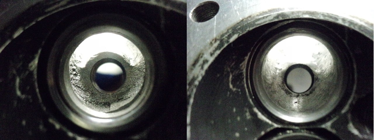

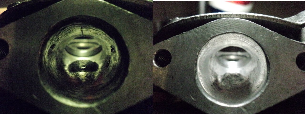

Выпуск:
MbeIf9qjcLc.jpg [ 118.27 KiB | Просмотров: 10777 ]
dWnQW3yW1O0.jpg [ 157.29 KiB | Просмотров: 10777 ]

HcQVOG-pEhY.jpg [ 121.25 KiB | Просмотров: 10776 ]
КС:
3d8QTdHs6ko.jpg [ 203.72 KiB | Просмотров: 10776 ]
V_5nePVXHzE.jpg [ 208.69 KiB | Просмотров: 10776 ]

Скажу так, ещё не допилил, но уже отшлифовал.
Кстати, а где клапана?
Их доводка тоже входит в запил головы, иначе это всё полумеры.

Эпикуреец видел.
GRO что я не допилил? И с клапанами не понял, что мне с ними сделать? Расскажи, покажи, объясни :)

про запил тему почитай. у них тоже кромку надо скруглять.

Полировать на карбюраторном двигателе, можно только выпуск.

Я так понимаю, что на карбюраторном двигателе нельзя полировать впуск, так как небольшие неровности создают завихрения, что улучшает перемешивание смеси?
