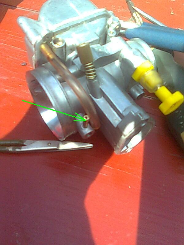

0610.jpg [ 64.74 KiB | Просмотров: 13230 ]
. Снял, что мешает, досверлил канал. Поставил, тросик газа пришлось под него переделать, причем безвозвратно, одел ФНС (родной патрубок на него трудно одеть, входное сопло больше чем на CVK30.) Подсос ручной (на скутере это особо удобно=). Завел, хх хорошие, ровные. прокатился - одни провалы, болше 60 не едет, попробовал другие жиклеры - нихрена хорошего. Снял и забыл (это осенью было). А щас решил еще разок, с воздуханом все таки попробовать. для установки в штатном месте (а не вперед) пришлось спилить болт слива поплавковой камеры, он упирался в маятник движка. Впихнул. натянул патрубок, игла - на середине. Завел без подсоса (с подсосом сразу глохнет), прокатился - чума, с воздуханом - другое дело,

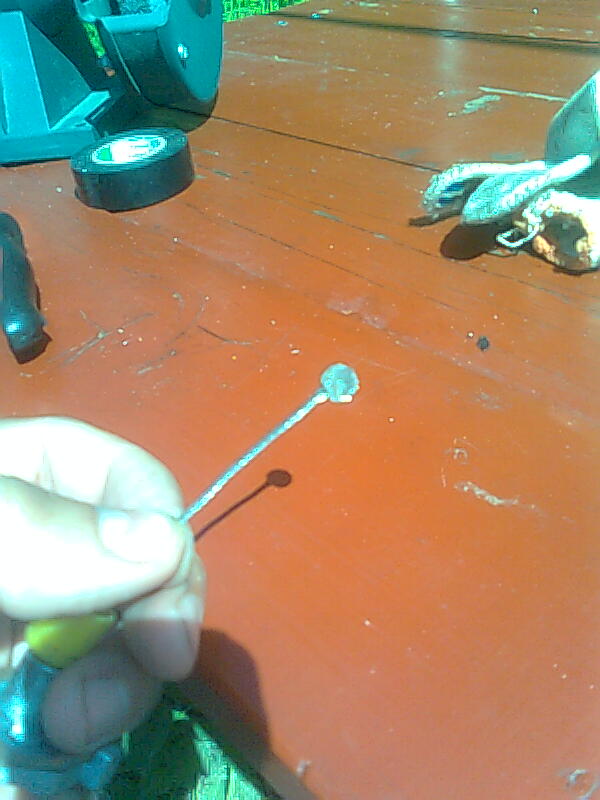

тока со старта слегка переливает. Опустил иглу на 1 вниз, - в самый раз. Все ровно, без провалов, красота, но на максималке стал чудить, гляжу - отломался патрубок эконостата(вероятно).
0608.jpg [ 57.84 KiB | Просмотров: 13230 ]
, висит на трубочке. Снял карб, вижу, что патрубок этот уже до меня ковыряли, следы есть. Вклеил на поксипол, собрал. Сначала все путем, но после прогрева начинает сильно переливать на холостых. поставил самый мелкий жиклер ХХ из тех что были (от другого карба), все равно переливает, опускал иглу, уменьшал уровень, не помогло. Холостые - заливает, но тронешься, газ на половину или на полную - едет хорошо. Новых мыслей пока нет, жиклер хх щас мелкий, дело не в нем, обогатитель - проверял, держит, игла - тоже держит. Главного жиклера меньше 115 у меня щас нет, да и на средних и высоких тянет хорошо. Вот что посоветуете, спецы? Вероятно косяк в том самом досверленном канале, может заузить его, трубочку туда забить? винт качества хх приходится откручивать сильно, чтоб холостые были.

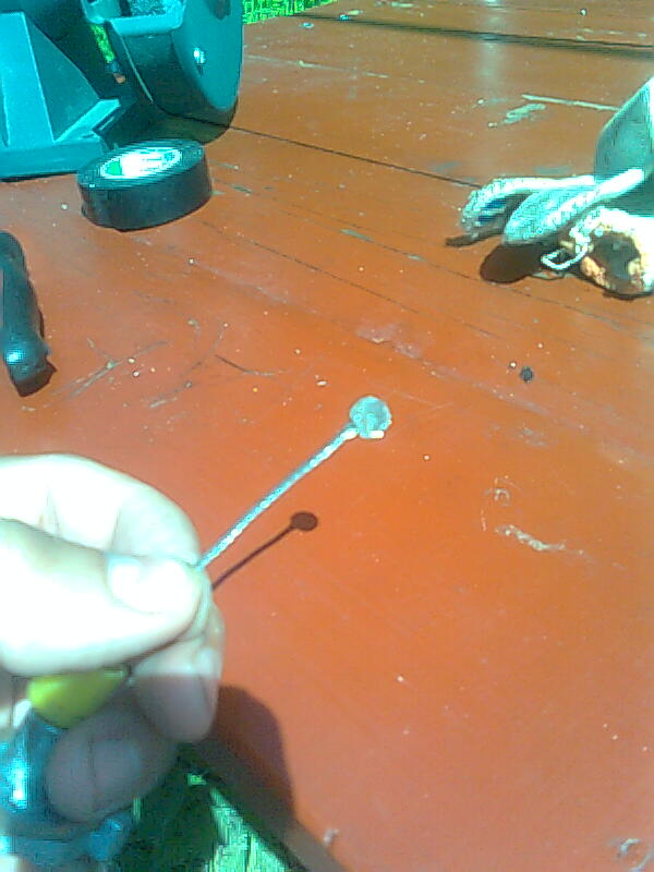

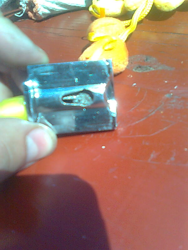

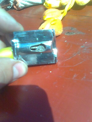

вот такая бобышка встает как родная, причем когда иглу достаешь, не надо трос снимать.

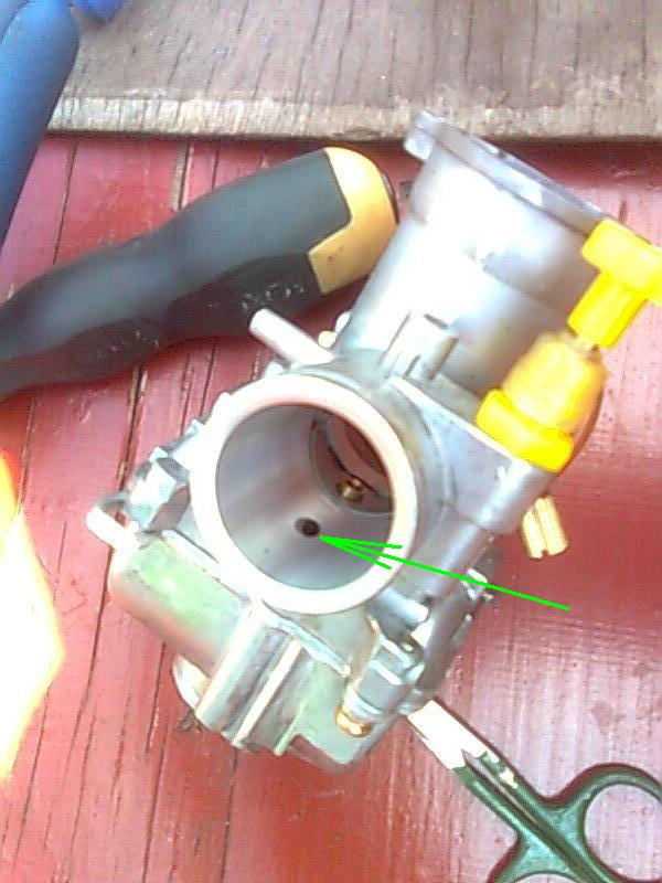

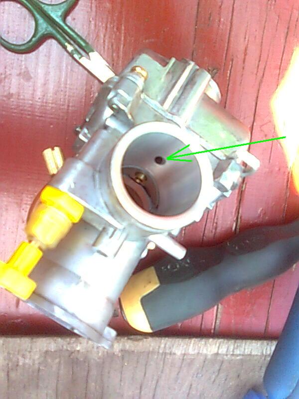

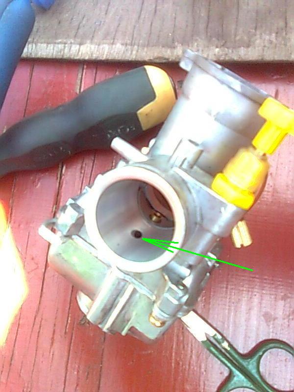

Канал холостого хода был не досверлен, ну я его досверлил, сверлом 1 мм.
Карб разобрал и собрал, с целью изучения конструкции и упреждающего выявления возможных косяков.

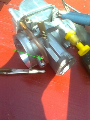

Переливную трубку из поплавковой камеры удалил, признав оную ненужной, то что про нее написано в постах выше это всё правильно. В сливном штуцере нарезал резьбу М3 и закрутил винт на клею.
Долго не мог понять, как у него работает система холостого хода.
Правый канал заткнул резинкой и залил поксиполом.
Это со стороны входной горловины
в этом канале есть ступенчатая расточка, подозреваю что туда должен быть запрессован шарик.
В левом канале просматривается регулировочная игла (винт качества), так вот, если правый канал не заткнуть снаружи, то смысла в этой игле нет никакого. Воздух забирается из левого канала, проходит под иглой в правый канал и дальше поступает к эмульсионной трубке жиклёра холостого хода, а без затычки игла никак не будет влиять на количество подаваемого воздуха.
Впечатление такое что этот карб есть брак, один канал недосверлен, второй не заткнут, видимо прямая поставка с кетайских помоек. Хотя сам по себе карб сделан грамотно, мне понравилось.
Есть проблема. Карб высокий, и трос газа тоже сверху подходить должен, это не годится, поэтому вместо этой штуки
вкручу туда Г-образную трубку (так сделано в двухтактниках).
Не пойму что за резьба. Наружный диаметр вроде 6 мм, но шаг более мелкий, чем на обычных болтах М6. Мож кто знает, что за резьба и где взять такую плашку.... уж не дюймовая ли.
Для сравнения, слева обычный винт М6.

вот заглушить правую дырку я не догадался. но вообще, если снять как бы корпус жиклеров (2 болта в поплавковой каамере), то видно. что от обеих дырок каналы доходят независимо. как у тебя в итоге? холостые хорошие? у меня богатит мальца, по запаху чую), хотя и рвет дико с низов.

Понятно, что если канал, подводящий воздух к системе ХХ снаружи не заткнут, то винтом качества фиг чего отрегулируешь.
Выглядит это, при выкрученном винте качества, так:
А тут я посветил фонариком в отверстие винта качества:
Путь воздуха (синий), бензина (красный) и готовой смеси в корпусе жиклёров:

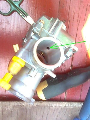

Отверстие выхода готовой смеси упирается как раз в ту стенку, где надо досверливать канал.
Но есть ещё одна дырочка, она находится на корпусе жиклеров, под золотником, рядом с эмульсионной трубкой ГДС
Это отверстие выходит в канал готовой смеси системы ХХ (свет сверху)
