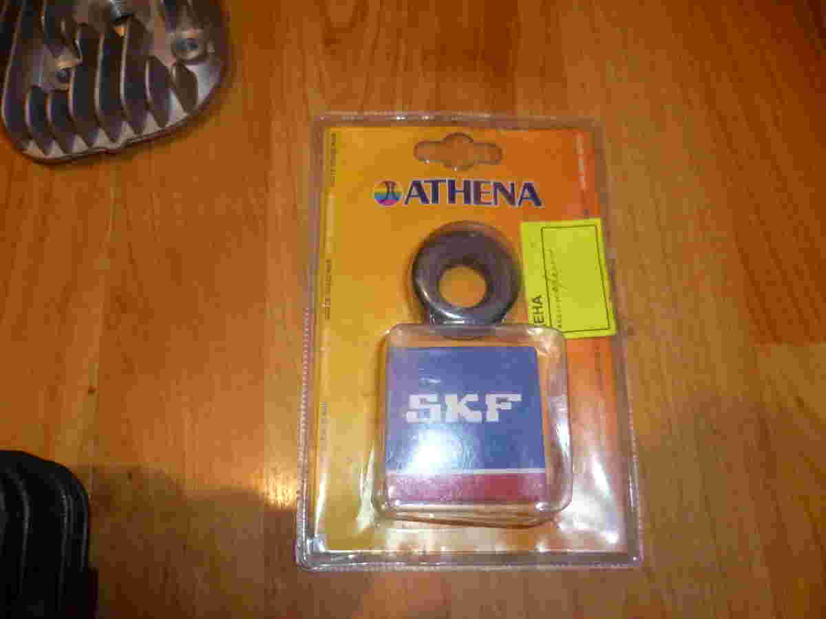

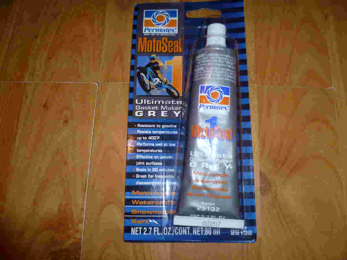

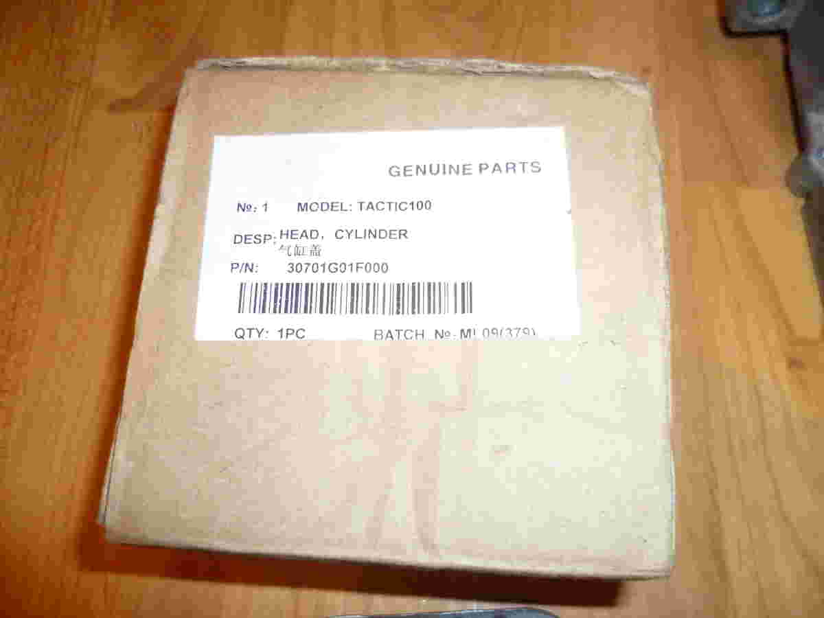

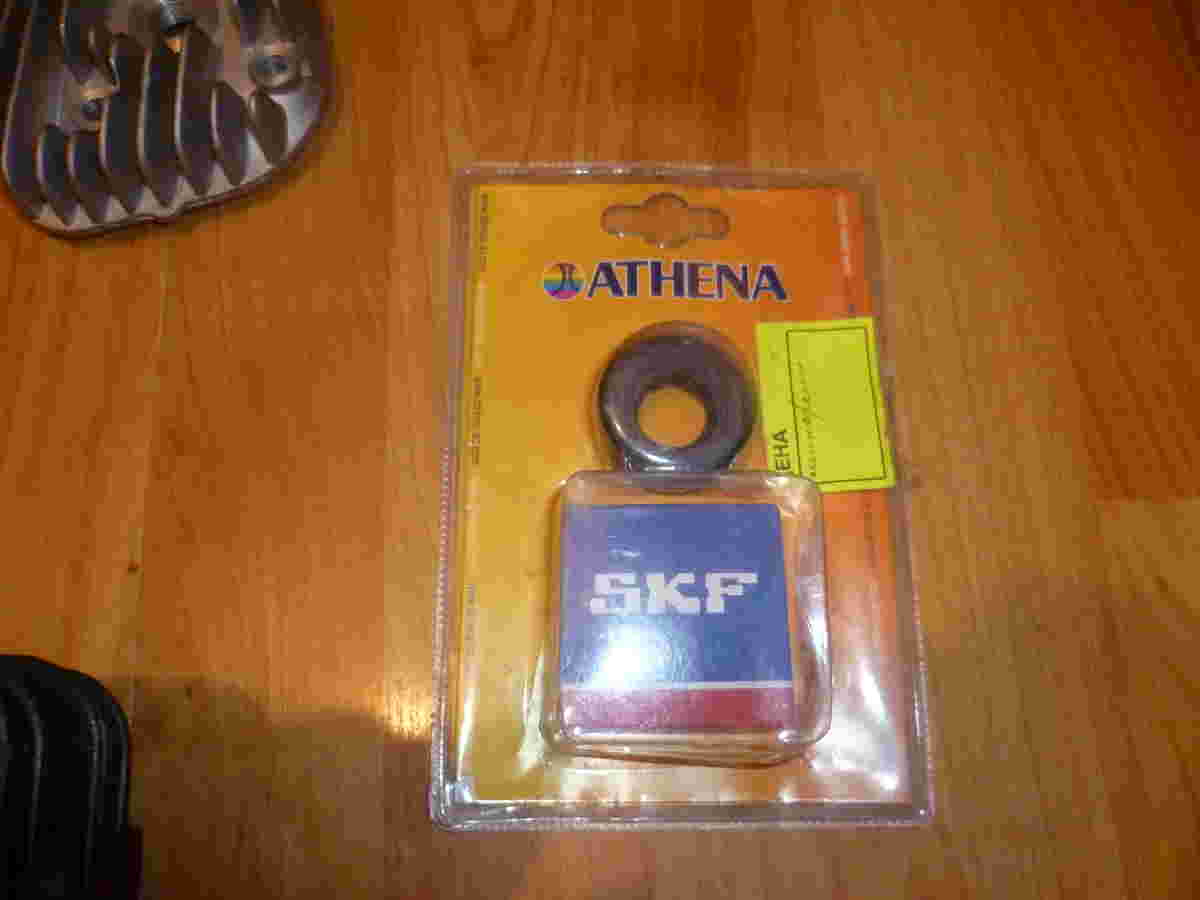

герметик motoseal ultimate grey фирмы permatex другие герметики не подойдут герметик специальный на нитро основе бензостойкий Герметик можно использовать только этот Другие герметики имеют силиконовую основу и не могут быть бензостойкими СИЛИКОНОВЫХ БЕНЗОСТОЙКИХ ГЕРМЕТИКОВ НЕ БЫВАЕТ
P1000464.JPG [ 46.42 KiB | Просмотров: 27462 ]

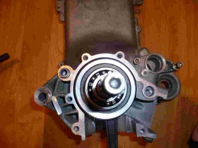

подшипники skf 6204 полиамид made in france
P1000455.JPG [ 39.02 KiB | Просмотров: 27462 ]

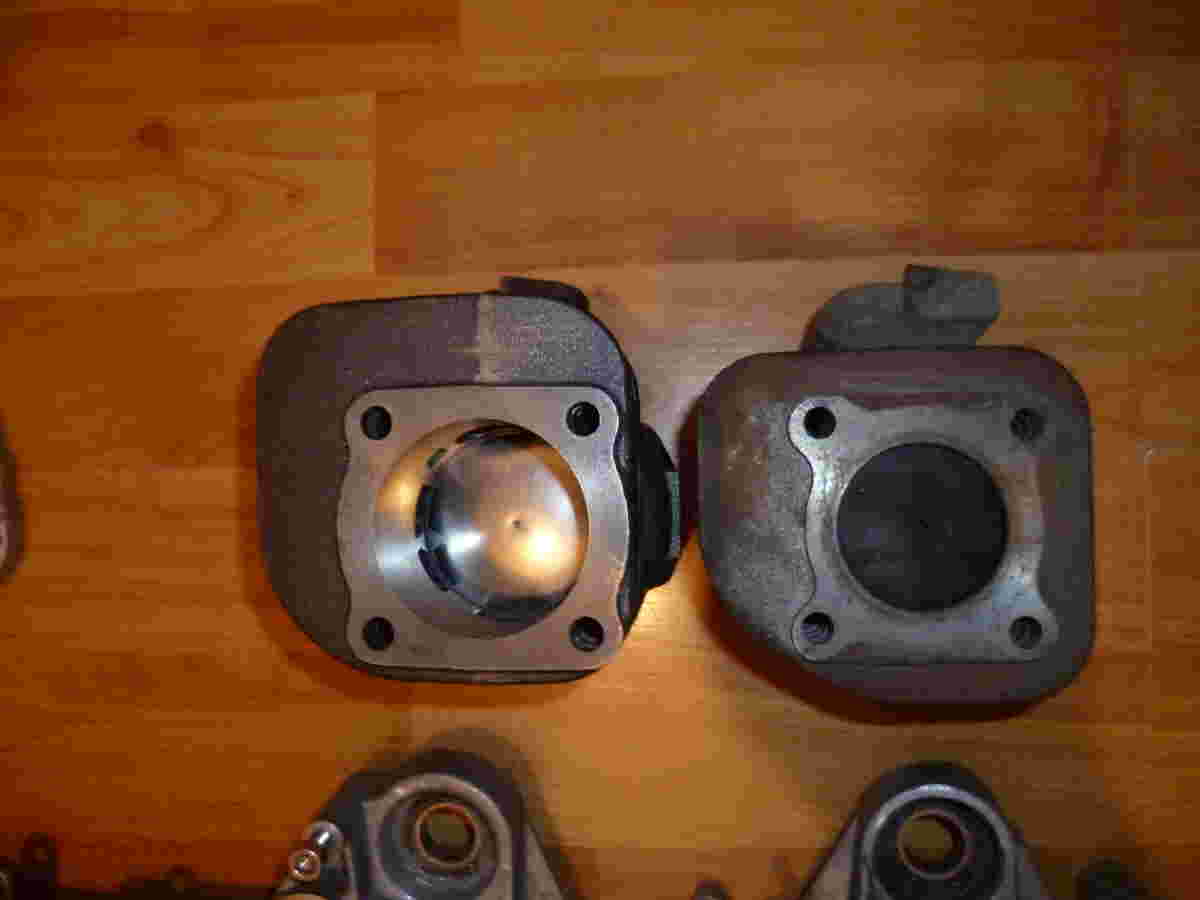

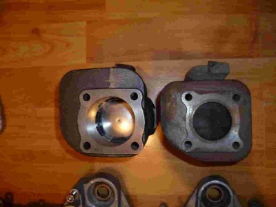

голова цилиндра от тактик 100
P1000456.JPG [ 38.49 KiB | Просмотров: 27462 ]

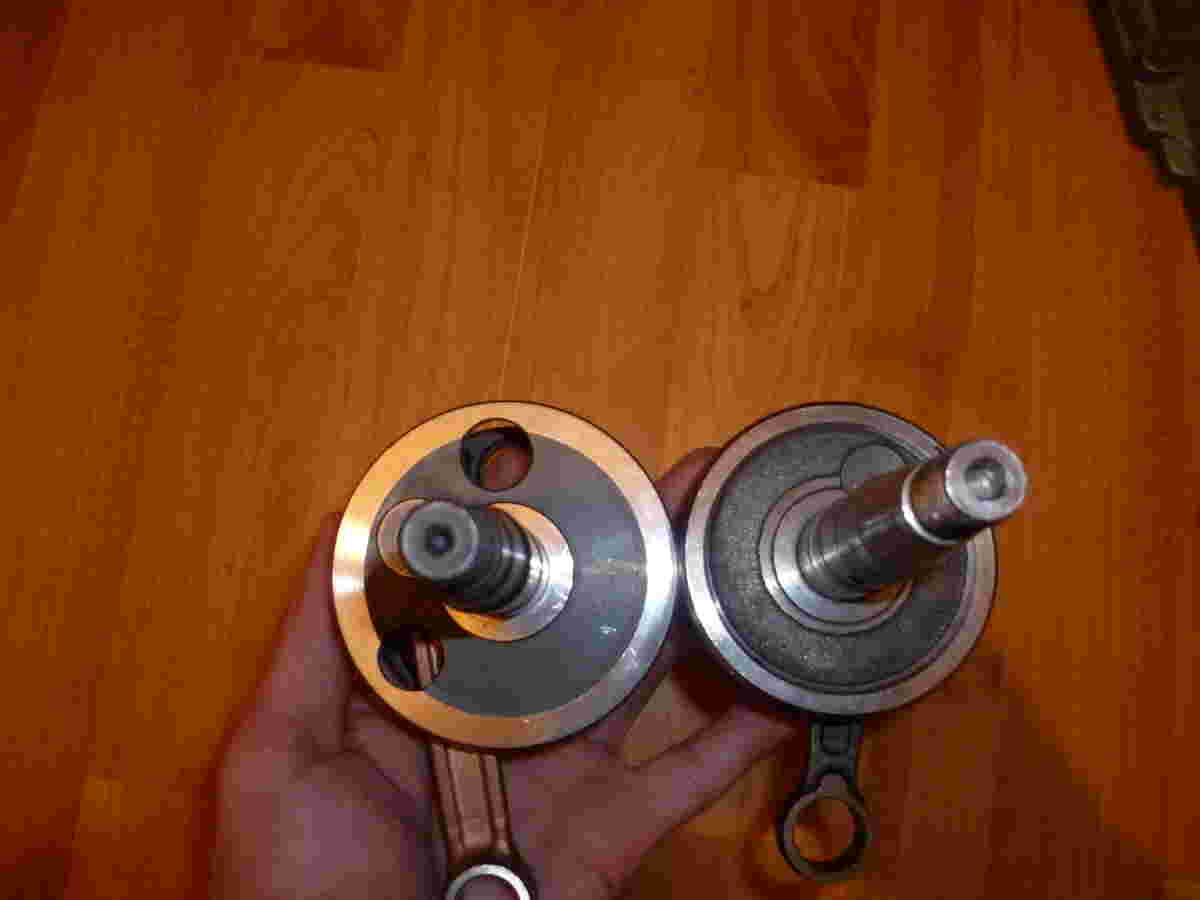

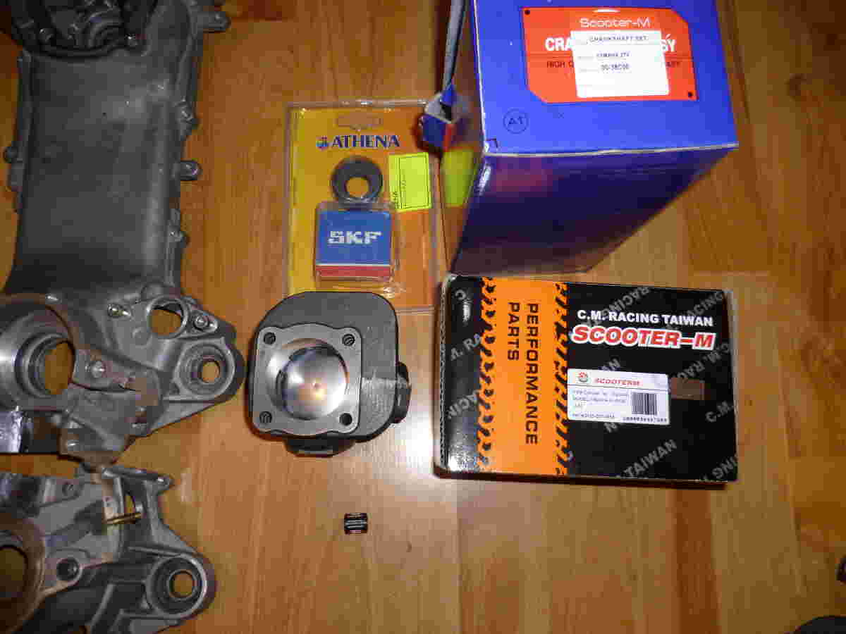

коленвал axis 90 под 12 палец

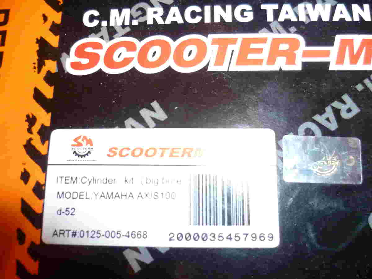

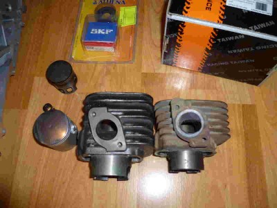

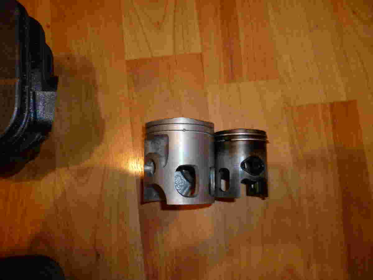

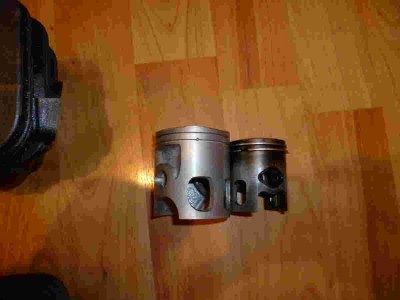

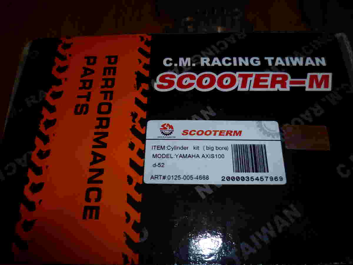

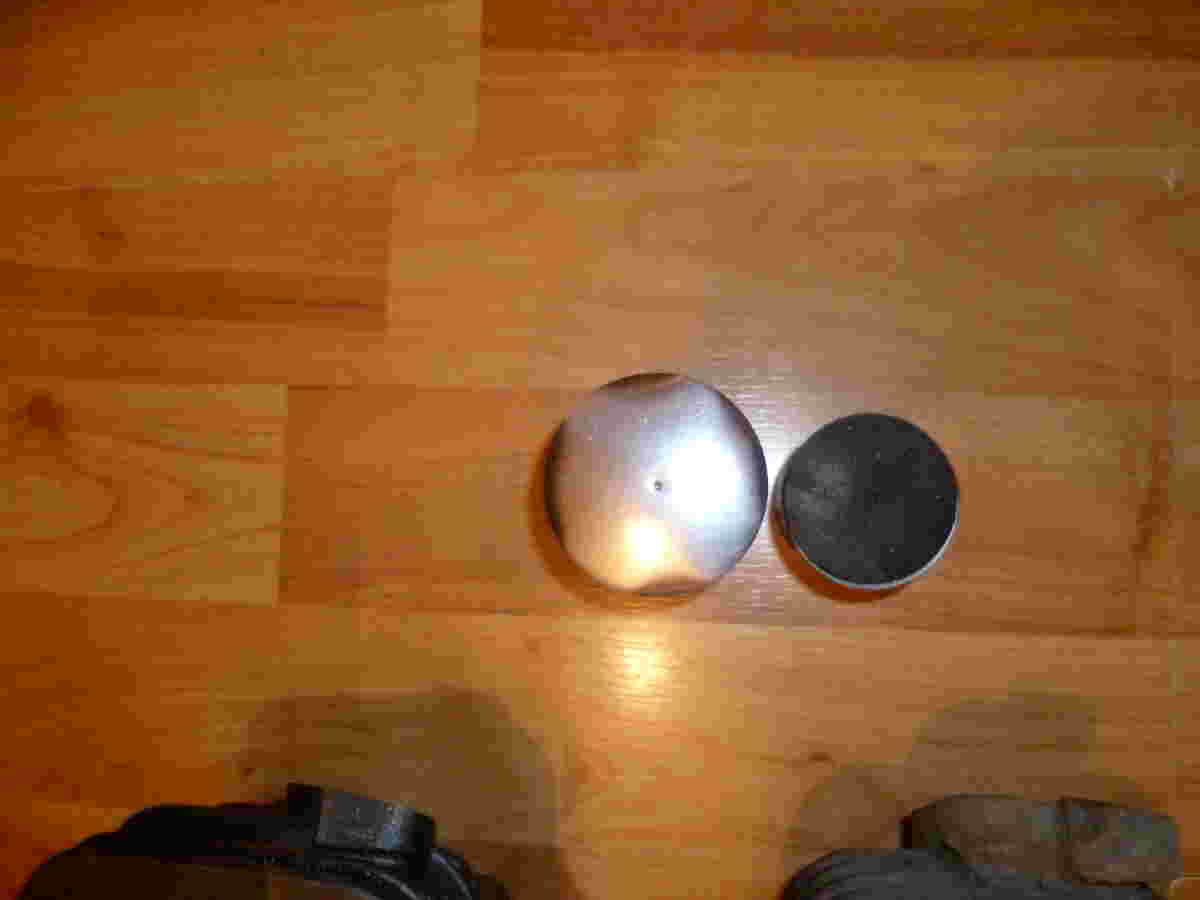

цилиндр поршень кольца прокладки фирма c.m.r yamaha axis100 d-52 под 12 палец
P1000457.JPG [ 48.74 KiB | Просмотров: 27462 ]

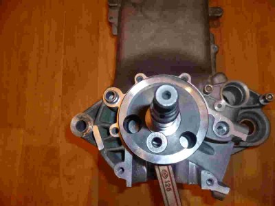

P1000451.JPG [ 44.95 KiB | Просмотров: 27460 ]
P1000463.JPG [ 44.93 KiB | Просмотров: 27460 ]
P1000459.JPG [ 44.07 KiB | Просмотров: 27460 ]
Вложение P1000461.JPG больше недоступно.
P1000461.JPG [ 47.34 KiB | Просмотров: 27460 ]

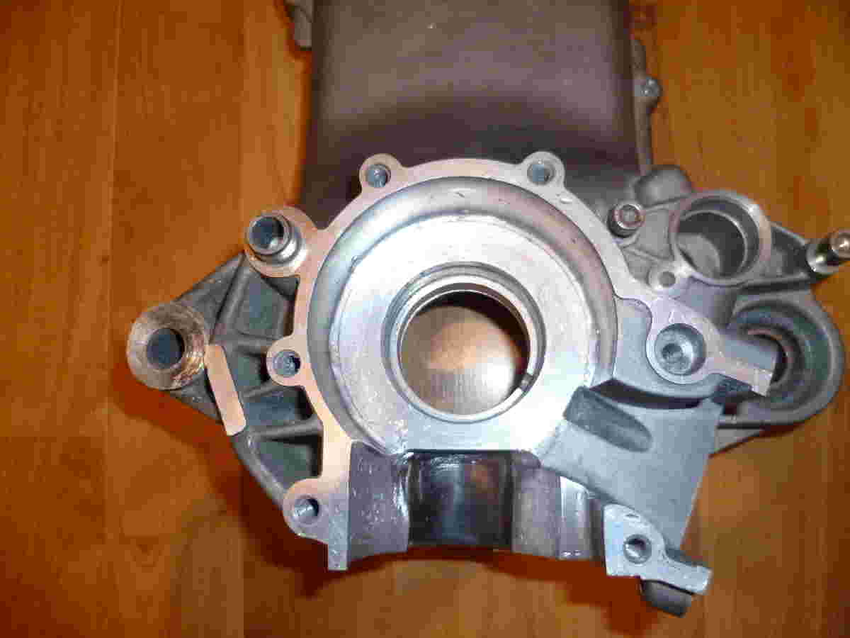

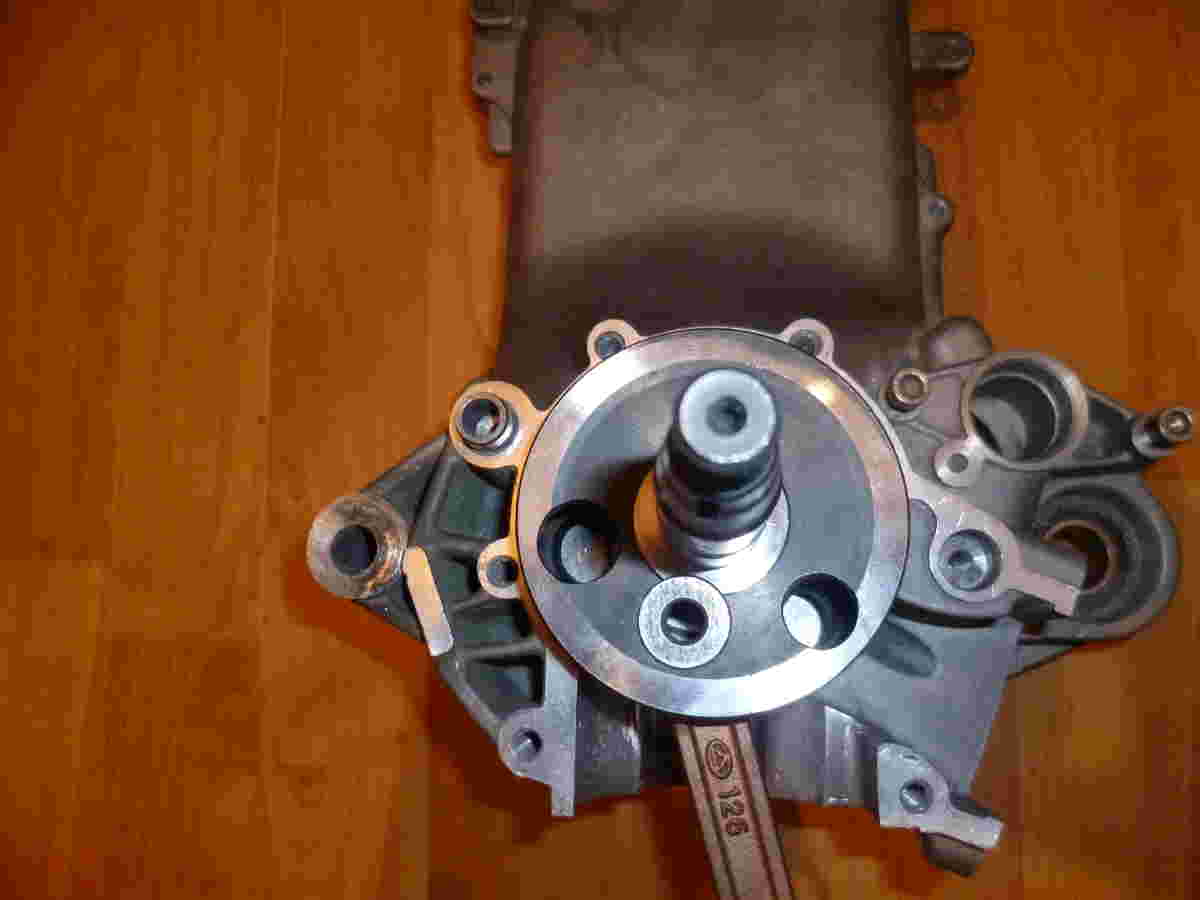

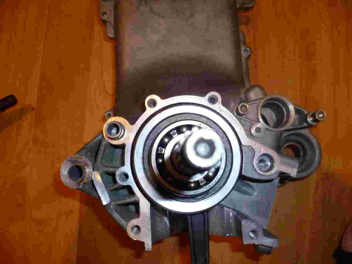

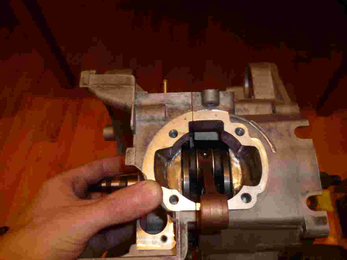

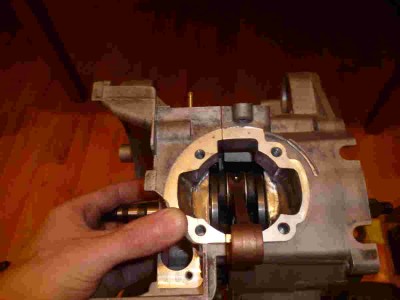

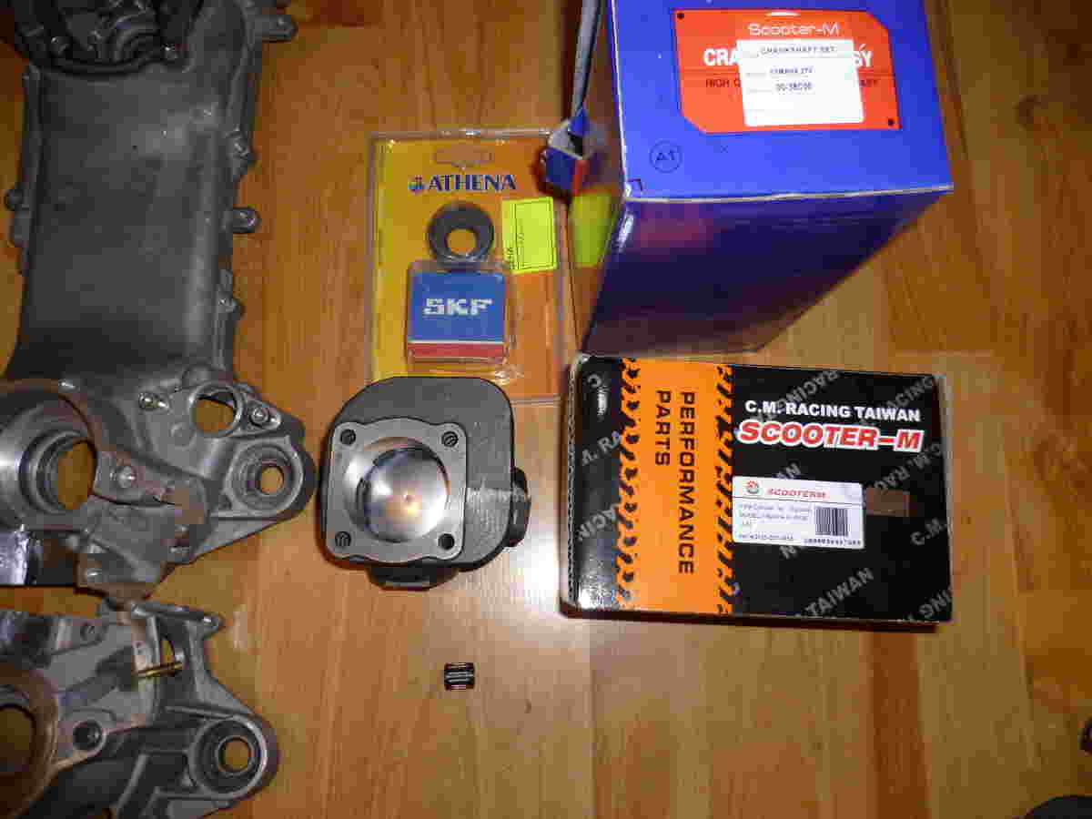

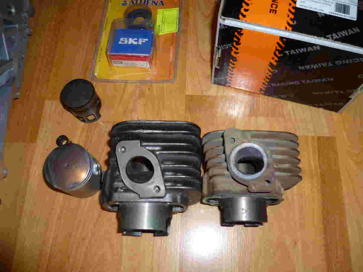

Подпиши фотки с низу,

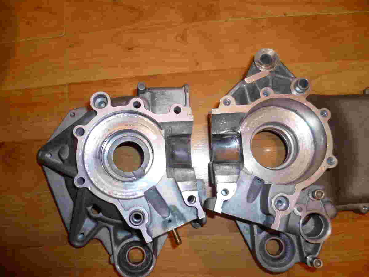

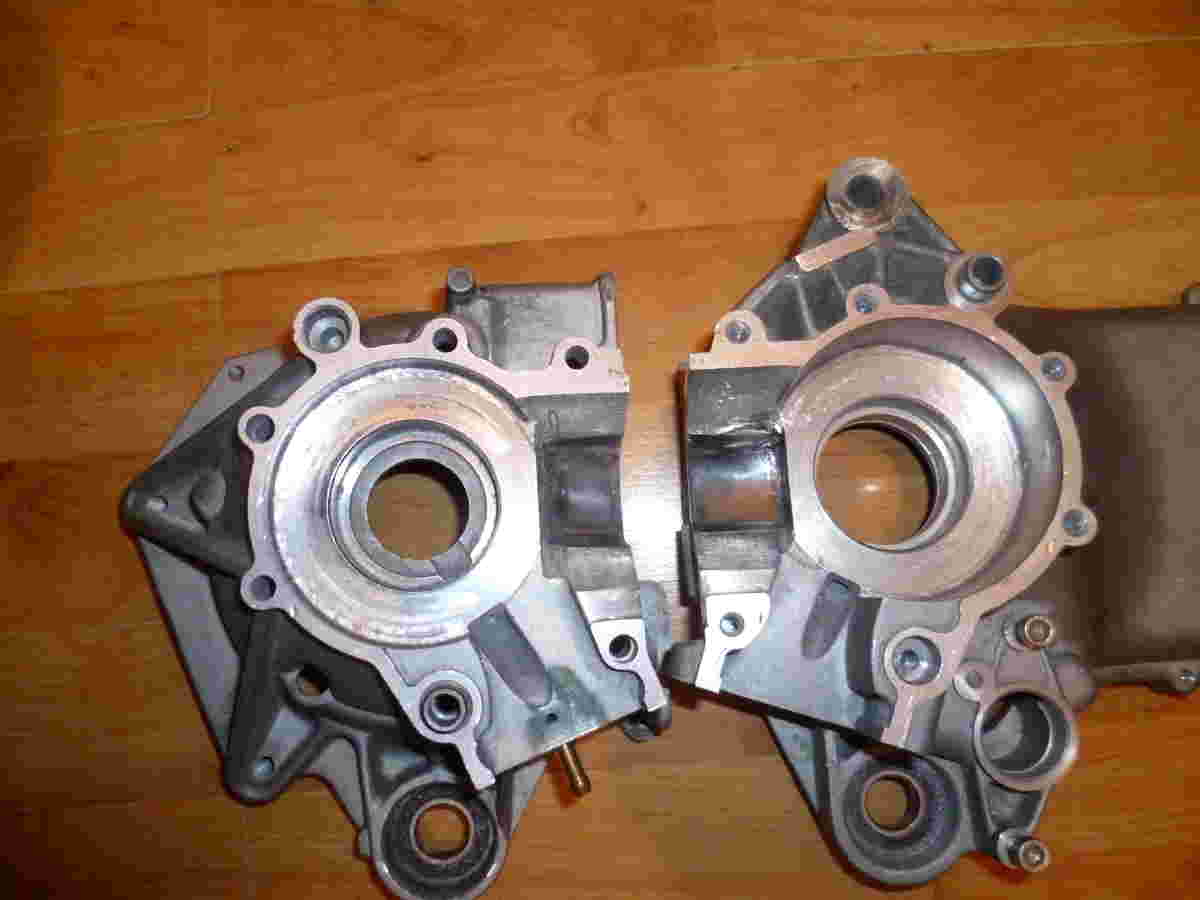

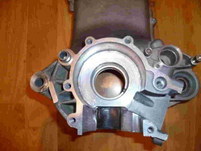

Картер под колено пиленый???
пиленный картер
P1000450.JPG [ 42 KiB | Просмотров: 27459 ]

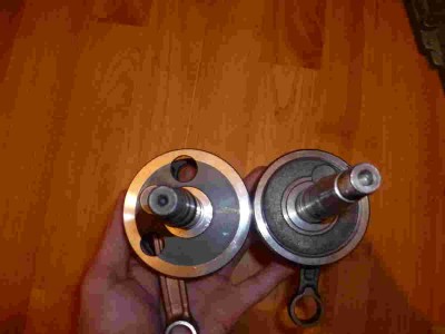

стоковое колено в пиленном картере Видно зазор примерно 2.5-3.0 мм
P1000448.JPG [ 42.52 KiB | Просмотров: 27459 ]
колено в пиленном картере от axis 90
P1000449.JPG [ 40.92 KiB | Просмотров: 27459 ]

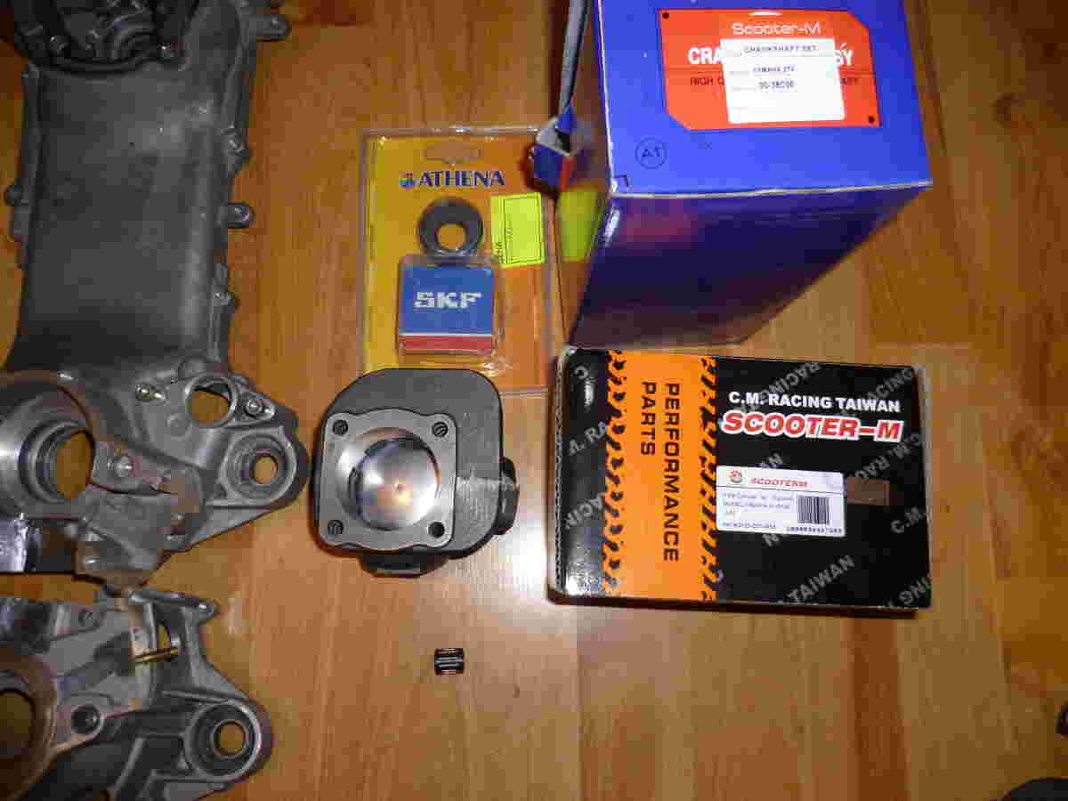

купленные детали для переделки
P1000461.JPG [ 47.34 KiB | Просмотров: 27459 ]

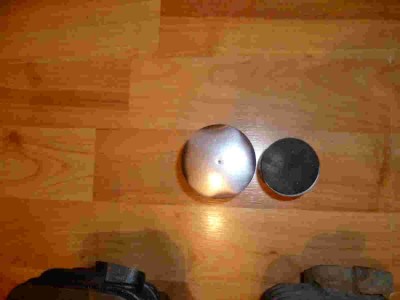

P1000454.JPG [ 36.19 KiB | Просмотров: 27457 ]
