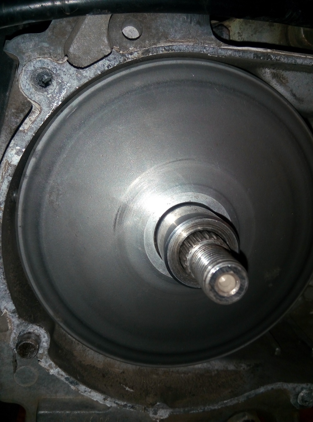

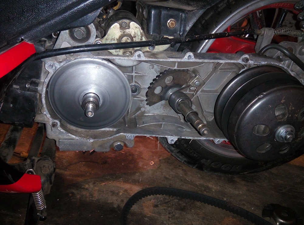

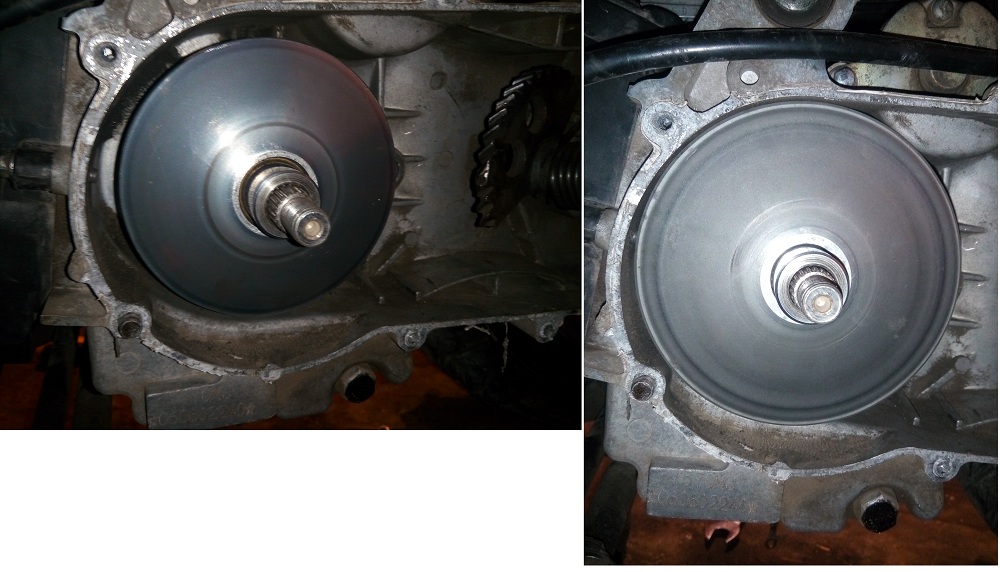

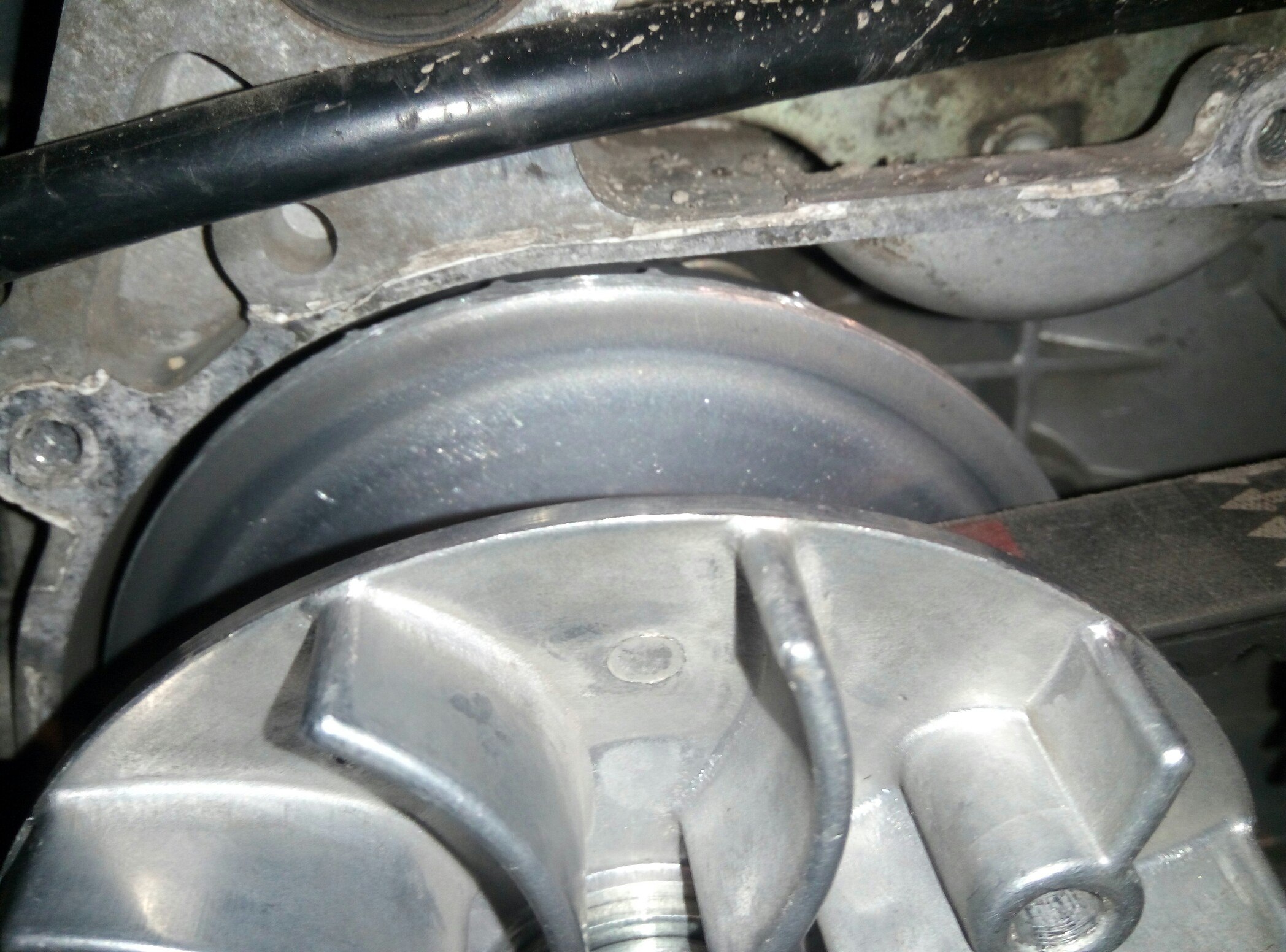

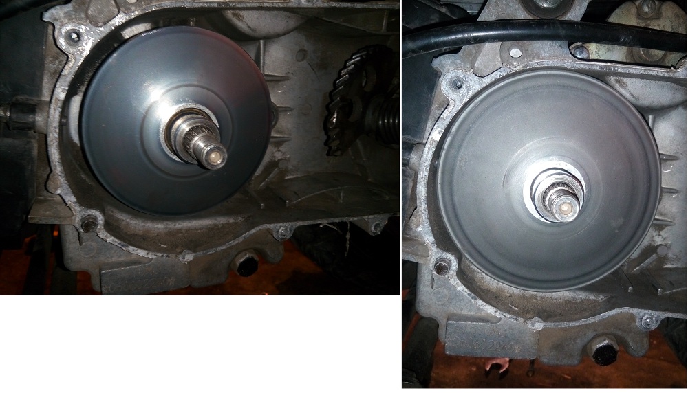

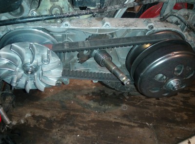

Увидел на форуме то как человек устанавливал на 161й двиг вариатор от грейса (китаец с болишими колёсами) я захотел и себе поставить подобный.. ТАк как дешевый китай не хотелось брать стал искать аналоги которые стоят на японцах.. после долгих поисков нашел такой ) От хонды SH 125/150 он имеет 121 мм внешний диаметр (щека сток моя 115 на 157м) То есть чтобы полностью использовать потенциал нужно ремень длиннее и шире и щеку соответственно тоже на 120-121 мм искать... (от сашки не становится ибо шлицы отличаются) Было принято решение купить его а потом уже исходить из того что есть. Приехал варик (бу оригинал) взял неподвижную щеку и варик, прикинул ремешок поверлинк 19мм стоковый- выходит чуть выше чем на запиленом вариаторе сток (разница на неподвижке визуально мм на 3-4 , так есть возможность докупить ремень 21-22-23мм и другой длины и выиграть в теории в максимальной скорости.. Если получится найти щеку 120мм (кажется NCY 120) то буду пробовать с таким ремнем как у того человека который ставил на ирбис- 871х23.. но сперва попробую на 842х20 который у меня лежит новенький если всё будет работать то по ощущениям уже буду судить... пока жду ролики, заказал их .. кстати размер 20*15 что в Украине как будто занесено в красную книгу.. дешевого китая просто нет.. только япония или малосси всякие за 100500 украинских колов.. в итоге нашел человека который толкнет мне оригинал на 14 грамм... Когда взял в руки вариатор на почте то обалдел- по сравнению со стоком такая тарелка .. хоть в космос лети, боялся что не влезет ) Пришел, поставил- стал впритык.(зазор до 1 мм между картером) Буду на токарном станке чуток его уменьшать (на 1-2мм) для уверенности ... так то он не цепляет нигде. Стоковый вариатор выглядит как детская свистулька в сравнении с этим.. В общем фото добавляю .. по ходу дальнейших работ и испытаний буду отписываться.
Кстати дорожки на SH варике острее чем на стоковом моём

Комментарий к файлу: Сравнение со стоковым

Опытным путём проверю ) А вообще трансмиссия от SH очень схожа на 157ю .. ремень на переднем зажат даже так же как и на 157 ) Плита сцепления подходит с колоколом ) только шкивы больше идут. Мб и позволит он сесть ремню ниже ... опыт покажет... В любом случае что то да даст он если заработает.. Даже 19й ремень выходит выше чем на сток варике... + дорожки роликов более острые на нём.

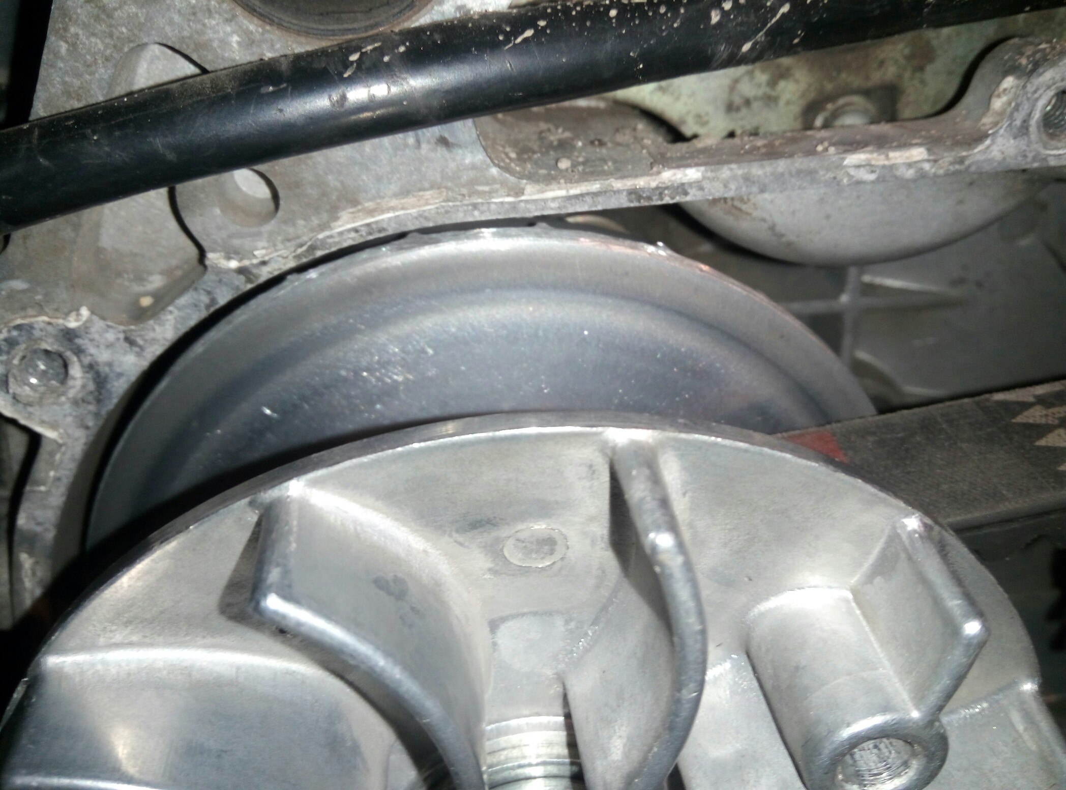

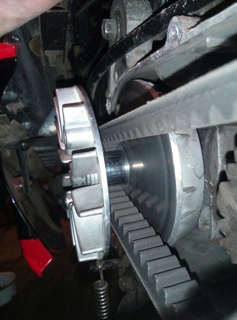

https://www.youtube.com/watch?v=Vj9PK-cPqd8 пробный запуск! Ремень стоит как в стоке (втулку пришлось укоротить до 48.5мм чтобы ролики смогли свести щеки) Ремень 20*842. На максимальном радиусе проскальзывает так как не хватает ширины (или выработка вариатора (там у меня ямки небольшие есть) В итоге положил ремень на втулку (подложил шайбу под втулку и теперь он выходит как на стоковом вариаторе с запилом на максимальных и на старте хорошо лежит на шкивах. Проблема сейчас в том что сцепа моя - проскальзывает.. чувствуется и очень сильно... Буду переклёпывать колодки, либо новые покупать... Не знаю почему но именно щас ощутил что оно буксует на старте.. я побуксовал 2 минуты зажав тормоз передний и сцепа полностью пропала... не мог тронутся... У друга на шторме со старту переднее подрывается.. надо его словить и сцепу кинуть его себе )) У меня из 100% колодки контакт с колоколом имеет 30% а то и меньше.... корявые колодки. старта динамичного не добьешься.
В общем еще будет дорабатываться сцепа, настраиваться и в итоге выложу готовый вариант который получился у меня , и сравенние со стоковым вариком будет.

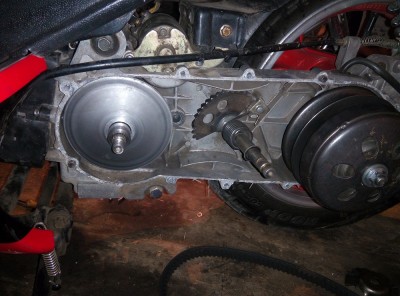

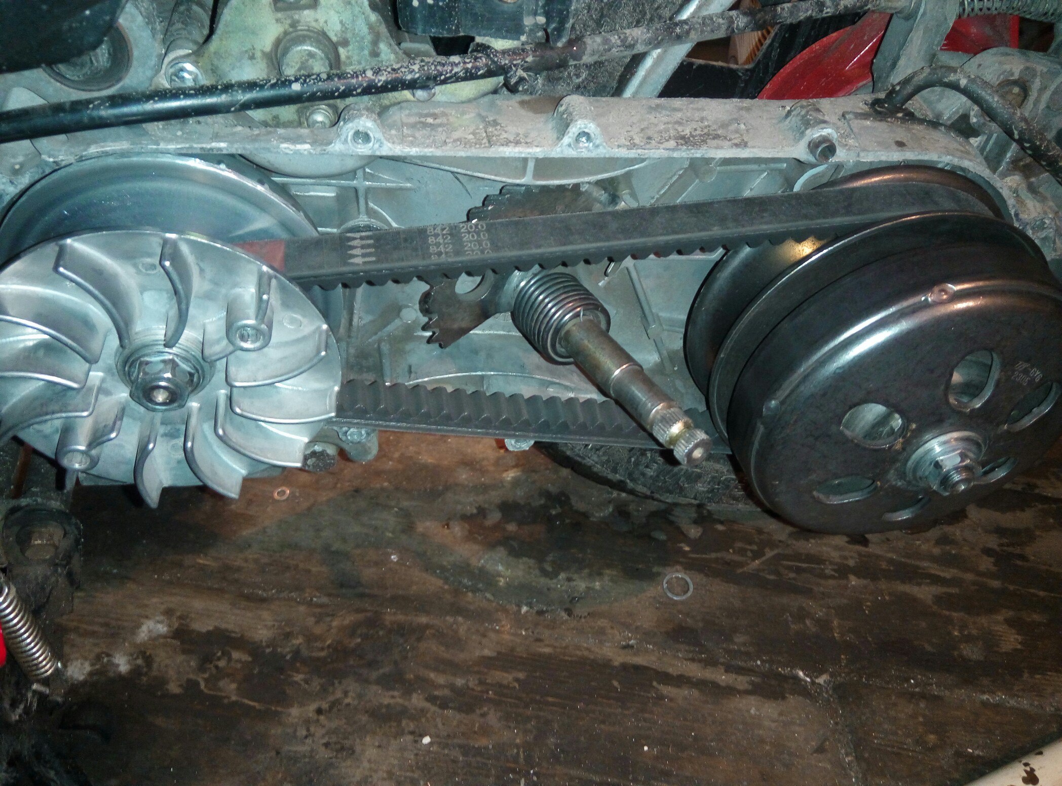

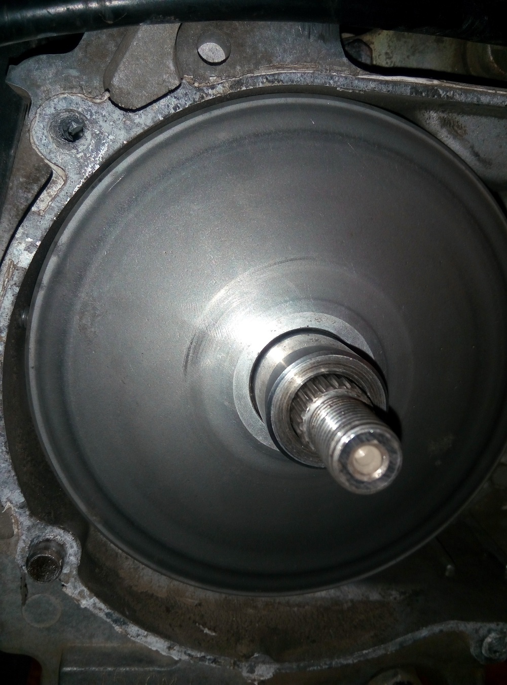

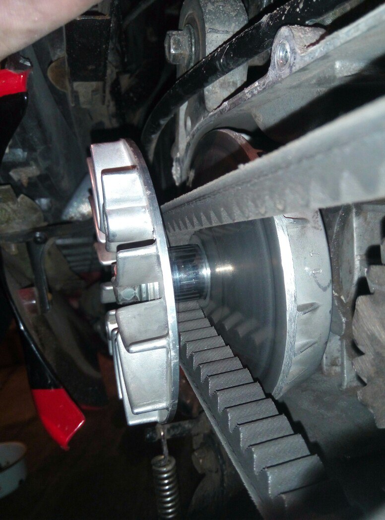

В общем попробовал проехать по улице с вариатом sh150. Ролики сток 12 грамм (сам варик сточил на 2 -3мм чтобы он не цеплял об картер) Втулку нужно укоротить с 51.5 мм до 48.5 . и подложил за паук 3мм шайбу компенсационную. В общем едет лучше чем со стоком ... Ровный разгон такой. Под жопу как будто кто то толкает ))) На максималку не пробовал. Результатом доволен на 100% Разница чувствуется очень. Ставить однозначно стоит !!! Когда будет сухо на улице на видео сниму разгон!
Со старту рывок приятный и потом ровный разгон и тяга тяга тяга кажется что момент крутящий не заканчивается ) ...
Поставил так же пружину DLH 1500 центральную. (с ней чуток подольше ремень задерживается и прибавляет еще к динамике( по ощущениям :) Колодки блин у меня всё те же пятна контакта ужасные... Жду недождусь когда возьму у друга его торк с нормальными колодками ;)
