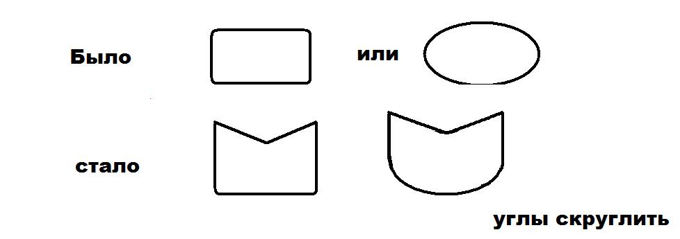

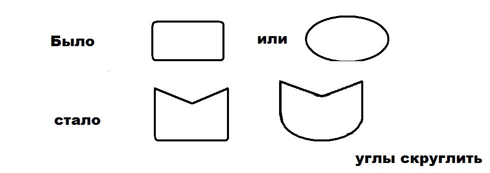

Кромки острые, но кольца с фасками под 45, не точил, контакт кольца с цилиндром примерно 1,2 мм.
Для верхов поднять выпускное окно до уровня цивильных цпг, можно посмотреть развертки, причем вот такой формы нужно,
123.JPG [ 21.17 KiB | Просмотров: 43883 ]
замечал на путных цпг маленькие выпускные окошки есть, причем повыше основного.
И на столько же мм как выпуск поднять впускные окна причем верхушки боковых больших должны быть пониже, маленькие чуть повыше, центральное самое высокое. Ну и чтоб поршень полностью открывал перепускные. Увеличение каналов на любителя, в основном сгладить ступеньки и полирнуть рекомендуют.
Головку поменьше для компенсации степени сжатия от поднятия окон, мс 4 кубика. Плюс труба и карбюратор, перестройка вариатора и сцепления на повыше.
