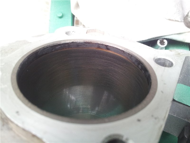

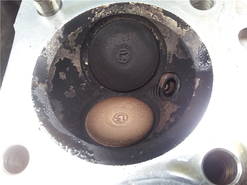

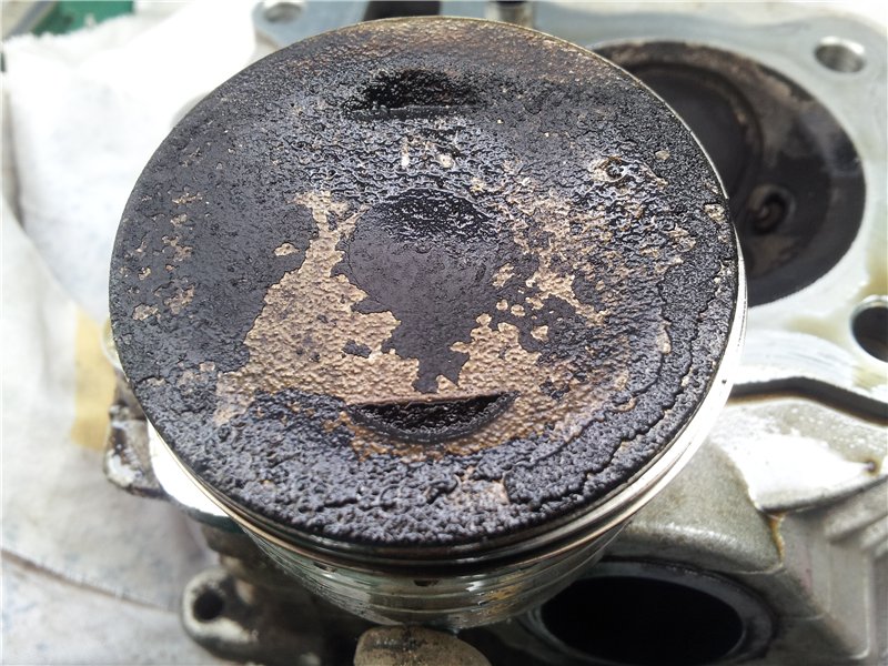

День дбрый. Нашел подходящую тему где можно написать.

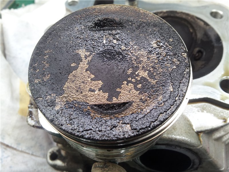

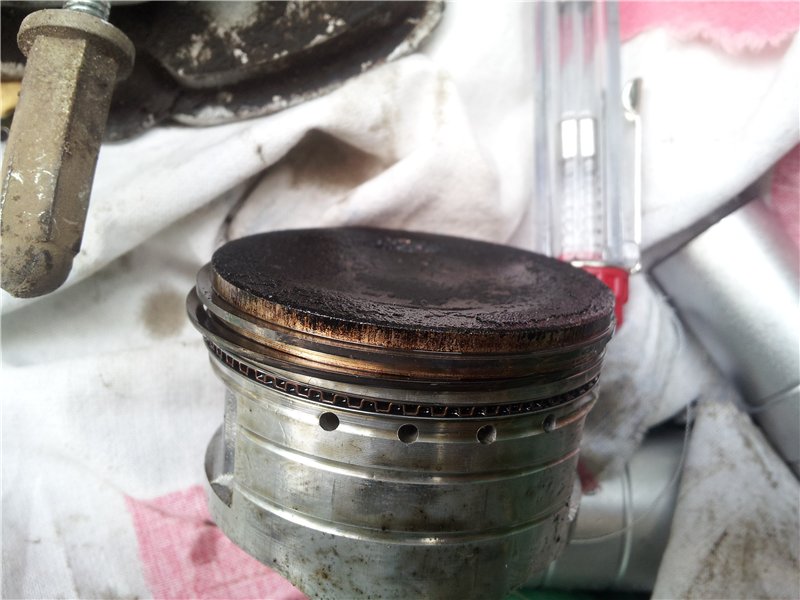

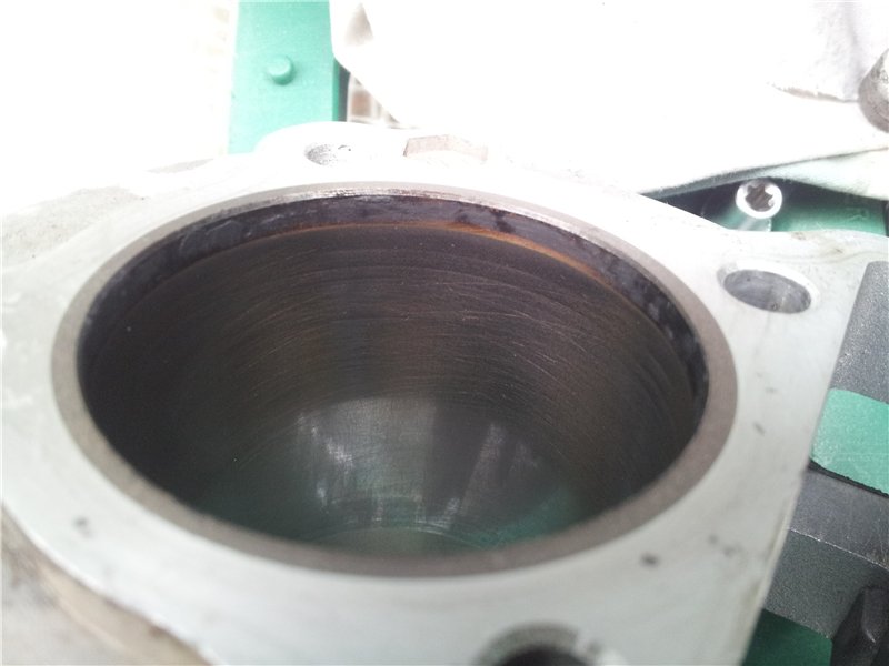

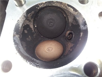

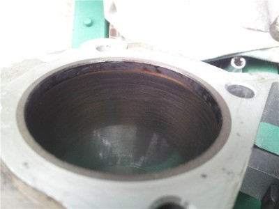

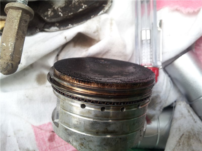

Поршневая у меня 82сс, с увеличенной головкой Tunex. Поршневую ставил сам. И вот у меня были сомнения поповоду установки поршня, решил разобрать, посмотреть. Все снял и увидел, что поршень стоит не правильно. IN было с верху.
1) Скажите пожалуйста, насколько это плохо для поршневой ?
2) И как поступить, поменять поршень с кольцами, или можно почистить и оставить.
Прикладываю фото.
